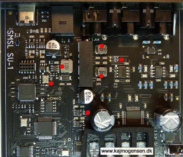

Kaj. skrev:
@Audioloud
Kraftigere strømforsyning. Hmm .... hvad har du gjort ved de SMPS kredsløb der sidder i serie med den nye udvendige forsyning?
Aarrrhhh Kaj........ Du er bedre end det.
Drossel/støj-spoler og serieregulatorer har intet med "SMPS-kredsløb" at gøre.
Om igen
Indlæg: 6422
Sendt: 15 Juni 2024 kl. 13:06 | IP-adresse registreret
Det jeg mente var, at den store, sorte "klods" til venstre for de to 10µH drosler
er højst sandsynligt en +- 12volt SMPS, så du ku´ ha nøjes med EN rød plet
Permanent!
Indlæg: 3449
Sendt: 15 Juni 2024 kl. 14:15 | IP-adresse registreret
Så længe vi mangler et detaljeret diagram er vi på kanten af gætterier
Klodsen i midten jeg ikke sat en rød prik på er en SMSL custom made chip med teksten .... 12x2
Så hvorvidt de to spoler (med røde prikker) er en aktiv del af en Buck Converter eller "blot" en efterfølgende støjspole må stå hen i det uvisse.
Det er godtaget at Audioloud har fået bedre gengivelse efter udskiftning fra en USB lader til en lineær strømforsyning.
Selv benytter jeg samme DAC tilsluttet en nyere ACER laptop USB 3 tilslutning. Her har jeg intet at klage over med hensyn til gengivelsen.
Skulle vi så gå all in på opgaven skulle vi bypasse alle interne forsyninger og reguleringer.
Og direkte til de enkelte sektioner bygge individuelle støjsvage shuntreguleringer For derved at optimere. Om mulig
Permanent!

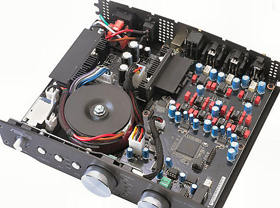

Skærer vi det ned til at en DAC er en DAC og en grammofon er en grammofon, en forstærker er en forstærker og en højttaler er en højttaler
og at der ikke er forskel mellem dem, kommer jeg formodentlig rigtig galt afsted. Her!
De tre nedenstående DAC's i min stald har alle samme DAC-chip (TI Dual Burr Brown PCM1795) men de lyder ikke ens. Sandsynligvis fordi ....
....elektronikken før og efter DAC-chip'en er forskellig.
Det er endda sådan at den øverste er udstyret med OPAMP sokler så man kan udskifte disse efter egne ønsker for gengivelsen.
