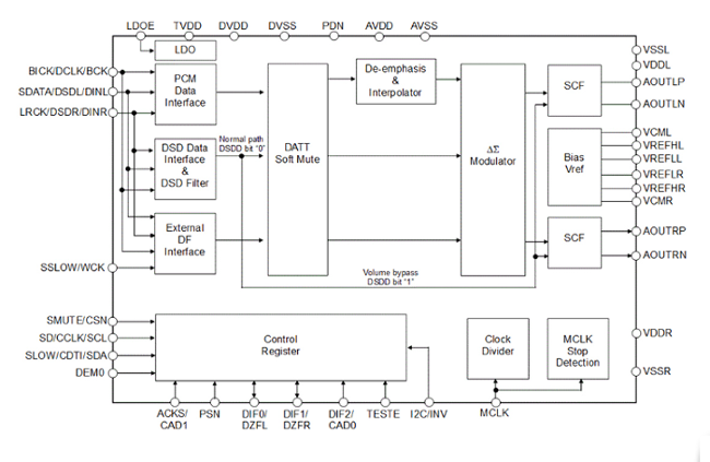

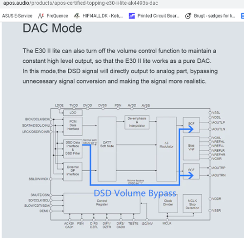

Bemærk bypass af signalet .
Permanent!
Indlæg: 3449
Sendt: 19 Maj 2024 kl. 12:55 | IP-adresse registreret
@Audioloud
Hvor er dit blokdiagram sakset fra? Og hvad vil du forklare med fokus på bypass i diagrammet?

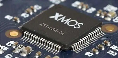

XMOS processoren, som tager sig af den digitale forbehandling af signalet.
Processen jeg er nysgerrig efter at få indsigt i, hvor stor indflydelse den har på lydkvaliteten.

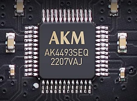

Efterfulgt af AKM DAC chippen, som laver de digitale data om til analogt lydsignal.

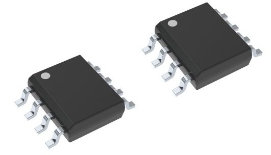

Det analoge lydsignal går derfra videre til to LME 49720 Dual Opamps. Udvalgt ud fra ønsket om høj slewrate og meget lavt THD/N

ovenstående er sakset fra Topping E30 dac , som er nærmest ens med SMSL SU-1 , dog har Topping lidt flere features og er 10
USDollar dyere !

@Audioloud
Diagrammet du viser relaterer til afspilning af DSD lydfiler hvis format er anderledes end PCM filer. Derfor skal de passere en
anden vej. Med mindre man i apparatets interne processer konverterer DSD til PCM inden data sendes til DAC chippen. Og mit
gæt er at volumenkontrollen kun fungerer i sidstnævnte signalvej.

@ Kaj .
Har set det er DSD lydfiler , men det har jeg lige ladet være med at afprøve , troede at det var ret simpelt at afprøve , men jeg
ved ikke om min Chromebook overhovedet kan dette , så det må vente til jeg har god tid ?
Jeg tror at " Volume " har en anden betydning i denne sammenhæng ( mængde , masse , eller ? ) .
Permanent!
Indlæg: 3449
Sendt: 20 Maj 2024 kl. 10:09 | IP-adresse registreret
Nej det skal direkte oversættes til "lydstyrke". Og den egenskab er benyttet i den Topping DAC du henviser til, siddende i PCM signalvejen. Og vil
du benytte dig af volumenkontrollen skal DSD signalet konverteres til PCM signalvejen. Den du kan bypasse hvis du insisterer på at få DSD
signalet konverteret til det bedst mulige lydsignal. Angivelig det tætteste du kommer på det oprindelige optagne analoge signal.

@ Kaj .
Ja , du har ret det er lydstyrke bypass . Men spiller SMSL SU-1 DSD-filer bypassed automatisk , når nu DAC`en kan ???
Permanent!
Indlæg: 3449
Sendt: 20 Maj 2024 kl. 12:43 | IP-adresse registreret
Godt spørgsmål.
Jeg har ingen DSD filer at teste den med og dernæst skal softwaren man anvender understøtte formatet. Det næste bliver så om
DSD filerne konverteres til PCM filer inden de sluttelig konverteres til analogt eller de går direkte til konvertering.
Jeg må blive dig svar skyldig.
