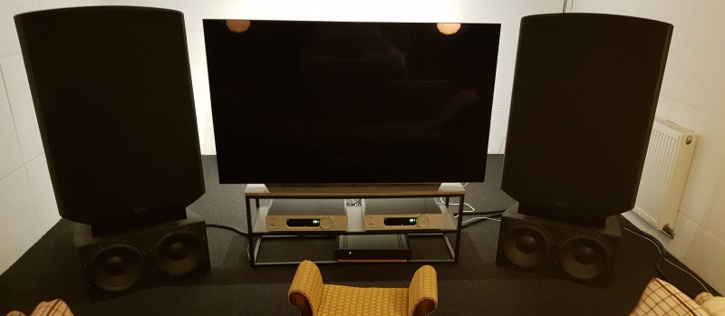

Jeg er tættere på naturlig gengivelse end alle andre højttalere, jeg har hørt.
Jeg bruger Quad elektrostater, dipol bashøjttalere, to digitale forstærkere og en lydløs pc, der modtager de digitale signaler fra rippede cd'er
på en SSD disk. Pc'en arbejder med faselineære delefiltre og korriger således, at lyden i lyttepositionen er meget tæt på det indspillede
signal.

Det der adskiller mit anlæg fra andre anlæg er følgende:
Jeg bruger faselineære digitale delefilter. Almindelige delefiltre tidsforskyder de forskellige frekvenser, således at en impuls bliver "tværet
ud".
Da musik består af impulser bliver den gengivet dårligt. På en typisk 3-vejs højttaler vil en impuls først give de høje toner fra diskanten,
senere kommer mellemtonerne, som regel i modsat fase, til sidst kommer de dybe toner.
I mit anlæg kommer de samtidigt.
Jeg har valgt dipol højttalere, for at undgå at det høje lydtryk i en kabinet bliver transmitteret gennem membranen og tværer lyden mere
ud.
Jeg har valgt Quad elektrostater fordi membranen er meget let og uden de opbrud/resonanser, der er i almindelige højttalerenheder.
Og min bashøjttalere har en egenresonans på 19 Hz, dvs et stykke under normale basfrekvenser i musikken, og de bliver kun brugt i dens
stempelområde.
Det er derfor, at jeg kun behøver at spille eet stykke musik, for at høre om musikken bliver gengivet rigtigt.
På det nummer jeg spiller, er der blæseinstrumenter, og jeg kan høre alle de lækre overtoner der kommer ud af dem.
På alle andre anlæg jeg har hørt, kan man ikke høre dem.
Når jeg - for mange år siden - spillede på mit almindelige anlæg, lukkede jeg nogle gange øjnene og forestillede mig at musikerne stod lige
foran mig.
Hvis jeg i dag gør det samme, er det helt umuligt at forestille sig, at jeg lytter på højttalere, gengivelsen og stereobilledet er så godt, at det
umuligt kan komme fra de to højttalere.
signal.
Dette må være et typisk eksempel på hvordan manglende information påvirker forventninger Nu har jeg i årevis fulgt med på
sidelinien og hørt om Boman's fantastiske system. I mit hoved var det noget selvbyg fra loft til gulv med dusinvis af enheder kontrolleret af
forstærkere og elektroniske delefiltre en masse som mindst fyldte en halv garage med tilhørende kabel spaghetti.
Når jeg nu endelig ser anlægget må jeg bare trække på smilebåndet. Fruen herhjemme ville nok godt kunne acceptere det i stuen
/Anders
