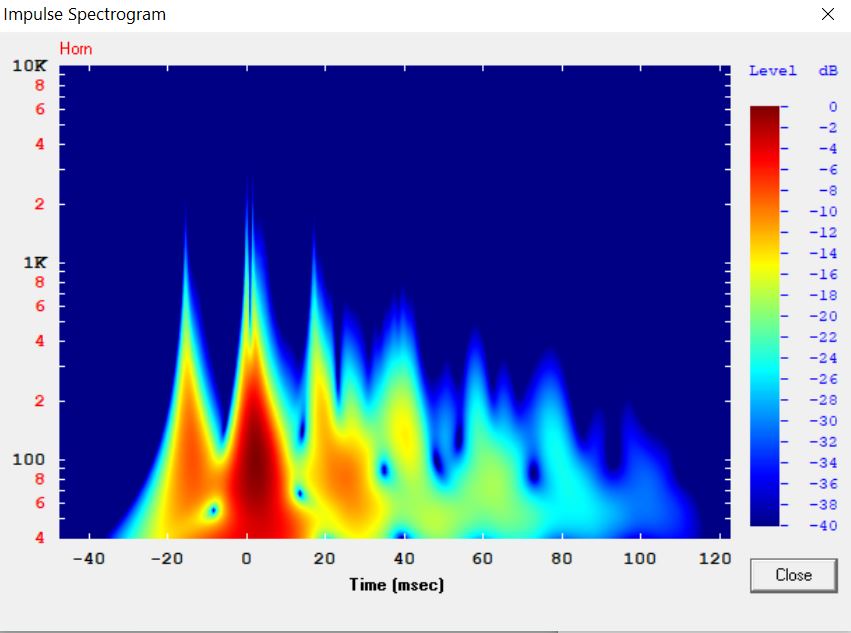

Hvordan med pulsgengivelsen for de forskellige horntyper?
Giver den dobbelte ladning af et TH horn f.eks en dobbelt puls (eller “bare” et mudret forløb)?
Det er lidt facinerende at følge om du får både frekvens- og tidsdomænet på plads.

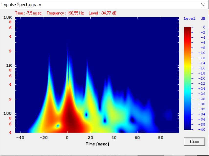

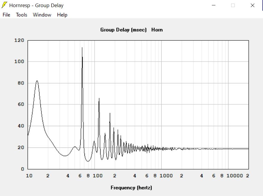

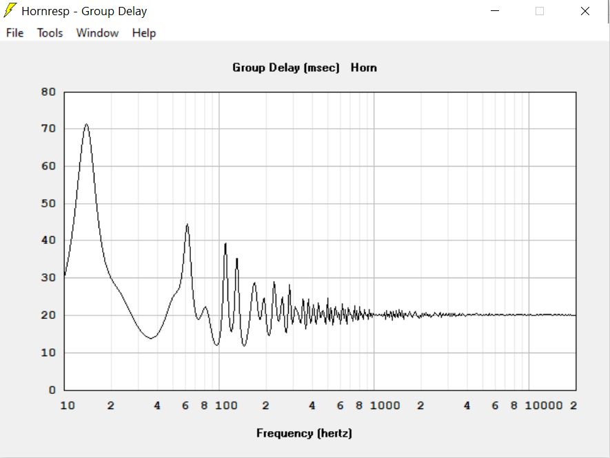

Der er ingen dobbelt puls i et tapped horn, men der er selvfølgelig et group delay som på andre bas topologier. Tapped horn har jeg forklaret i tråden, mht. til både forside og bagside lader hornet. Kort fortalt vil et for lille horn have en ujævn FR, men bagsiden af bassen "fylder" så at sige ud, så FR bliver jævn. Men det kræver simuleringer for at beregne hornet, det kan på ingen måde bare gøres på fornemmelsen. Tapped horn er en lidt vanskelig størrelse bare at få til at du.
Tidsdomænet falder også på plads når de forskellige basser er integreret rigtigt i rummet. Da det er rummet der i stort grad dominerer under 100 hz, er det den samlede rum bas respons som er vigtig, ikke hvilke slags bas topologi man benytter.
Med FIR og 65.000 taps er der jo lidt at gå på, mht til at få styr på evt. unoder i tidsdomænet.
Heldigvis er vores hørelse ikke særlig følsom for group delay i bassen, dertil er frekvenserne for langt tid om at nå 1 periode svingning, F.eks 50 hz har 1 periode på 20 ms, på den tid har bassen bevæget sig 7 meter og er allerede reflekteret på rummets flader. Derimod er vi mere følsomme for group delay i mellemtonen 800 og 4000 hz, hvor 1 periode er omkring eller under 1 msek. Der er vores hørelse også mest følsom (noget med evolutionen). Det vigtigste for oplevelsen af god bas, er en jævn frekvensgang og mindst mulig ringning. Ikke engang THD i bassen, har har en særligt stor indflydelse på den oplevede kvalitet. Og så må man sæføli ikke gå ned på kapacitet

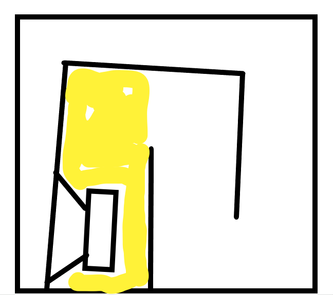

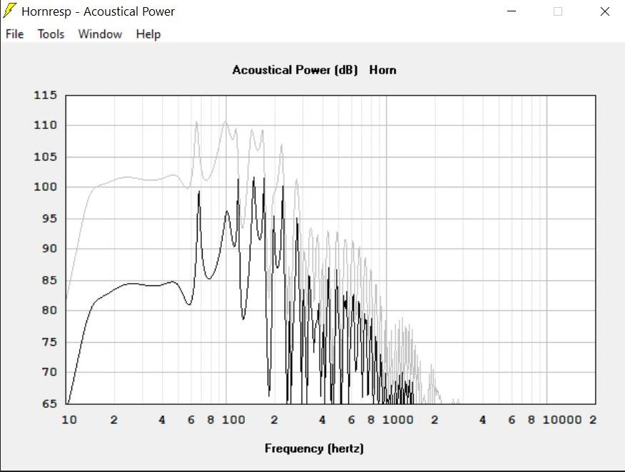

Som tidligere beskrevet, så kan man udnytte rummets flader, til at øge den akustiske ladningen på et horn. Så hvorfor ikke udnytte denne
egenskab? I hifi verdenen er alt gain en bonus og man skal tage hvad man kan få (gælder generelt i livet 😊 ) HEADROOM kan man kun
have for lidt af.

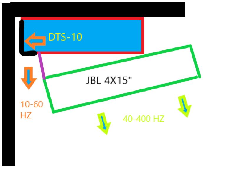

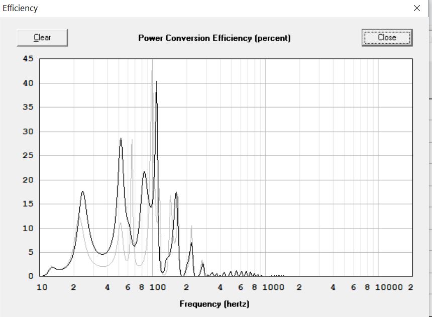

På min lille og ubehjælpelige børnetegning, har jeg prøvet at skitsere hvad der er tanken. DTS-10 bliver sat i hjørnet, men ca. 10 cm ud fra
side væggen, hvor horn munden er (sort). Hornet forlænges så af lilla plade, som kobles til JBL bassen, som også forlænger hornet.
Grå er uden horn forlænger, sort med.
Effektiviteten øges markant, helt op til 6 db, som svarer til en 4 dobling af tilført effekt. FR bliver mere jævn og hornet vil i teorien kunne
bruges op til 100 hz.
Group delay bliver mindre, specielt peaket ved 65 hz, bliver bedre.
Effektiviteten øges meget, fra grå til sort
Impuls responsen bliver også bedre, med mindre ringning til følge.
og faktisk så falder membran vandringen også en smule, så det er win win over hele linjen. Eneste "pris" er at hornet bliver større og går
fra ca. 600 liter til lidt over 900 liter, men de sidste 300 liter er kommet fra rummet, så det er jo ikke noget problem.

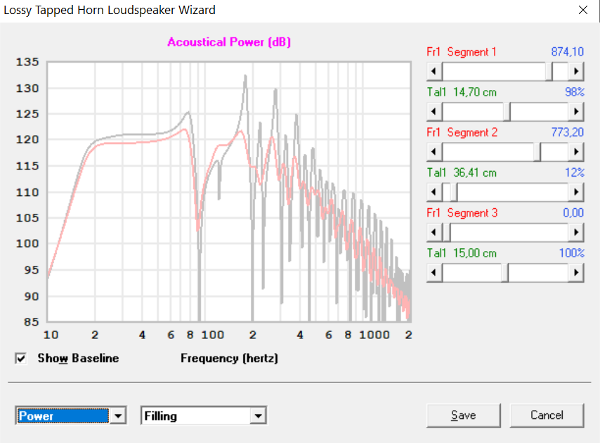

En af de sjove ting ved DIY, er at man kan komme langt for en bøjet skilling. Jeg har fået til snusket mig et par JBL GT3-12 basser, for den
nette sum at 200 kr. pr stk (lidt mere i norsk currency). De skulle selvfølgelig puttes i en eller anden form for horn. Valget blev en afart af
tapped horn, et såkaldt tappet tapered quarter wave tube (T-TQWT) horn. Hvor et almindeligt TH loader ind i et lille CSA (cross section
area), som så ekspanderer ud gennem hornet, så er horn kanalen vend om i et T-TQWT.
Princippet gør at man kan tune hornet lavt og med god båndbredde OG i et mindre kabinet end traditionelt TH. Prisen på grisen er så lavere
følsomhed, no free lunch.

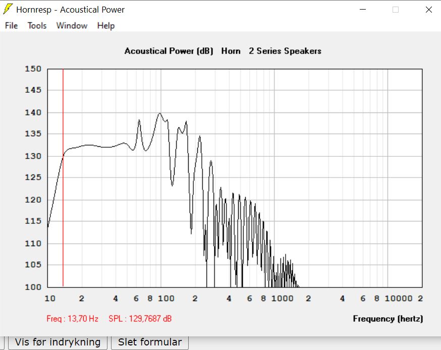

Her er en simulering i hornresp
Rød er med lidt isolering i starten af hornet. 120 dB ned til 20 hz, ved hjørne placering, ikke så dårligt.
Måling 30 cm fra munden
Stemmer fint med simuleringen. Vi fandt dog en utæthed i kabinettet, som skal fixes.

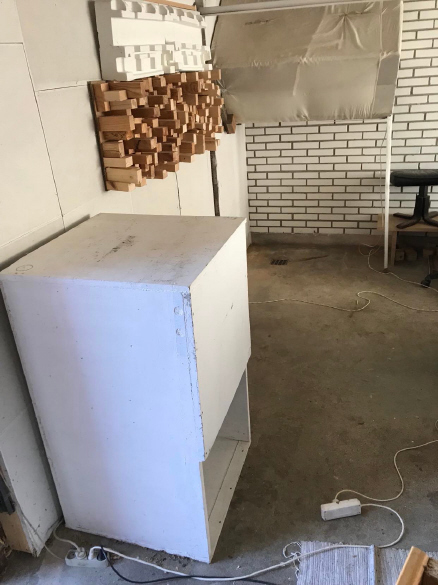

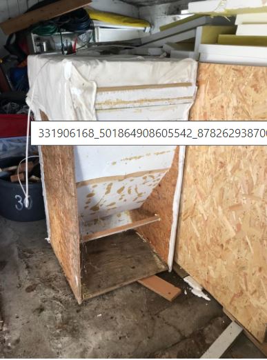

Så blev jeg omsider klar til at lave et lille vagtskifte. De gamle FLH subs, må på pension på ubestemt tid...
Køn er den ikke men den har tjent mig godt
Nye spændende sager kørt i stilling
Selvom man tager mål og prøver at forestille sig hvordan det kommer til at tage sig ud, så er det først når man rent faktisk sætter det ind i rummet, man får syn for sagen. Foran horn subben kommer et 700 liter mellem bas kabinet, med 4x15". Jo det skal nok komme til at give lidt lyd.

Meier, det er jeg også. Men jeg plejer at få det til at du, så jeg er fortrøstningsfuld I stedet for at tage det gamle synergy system ud, så
har jeg valgt at stille det nye system op i modsatte ende af garagen. Så er det bare at flytte lytte stolen, skifte DSP indstillinger, så er der lyd i
den anden ende.

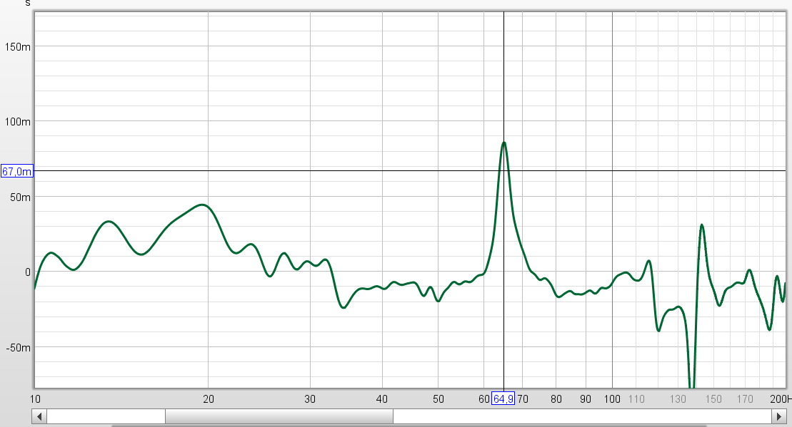

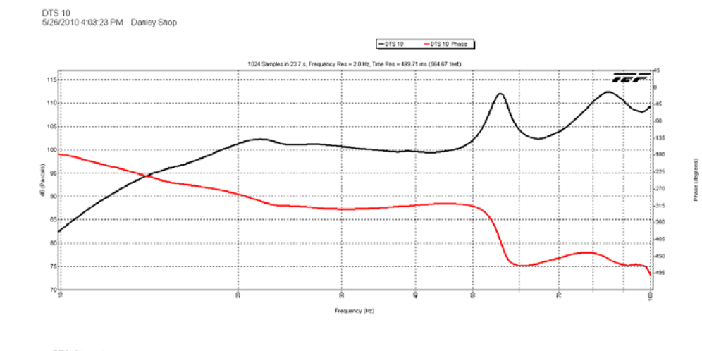

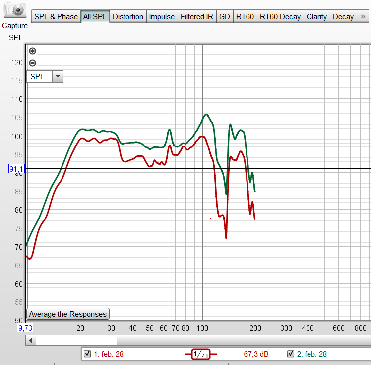

Jeg fik lavet en måling af det ene færdige tapped horn (DTS-10 kopi). Grøn er i selve munden og rød er ca. 40 cm fra munden.
Det går ikke helt så dybt som Danley's originale, som siges at gå til 10-12 hz in room. Peaket på Danley's ved ca. 56 hz er 5. harmoniske,
dvs. grundtonen er ca 11 hz. På mit kopi horn er 5. resonans ca. ved 65 hz, så jeg kan vel regne med 13 hz. ved grundtonen in room. Så
mit TH har en anelse mindre horn længde end originalen.
Group delay
Det jeg måler passer nu meget godt med simuleringen, så jeg er tilfreds.

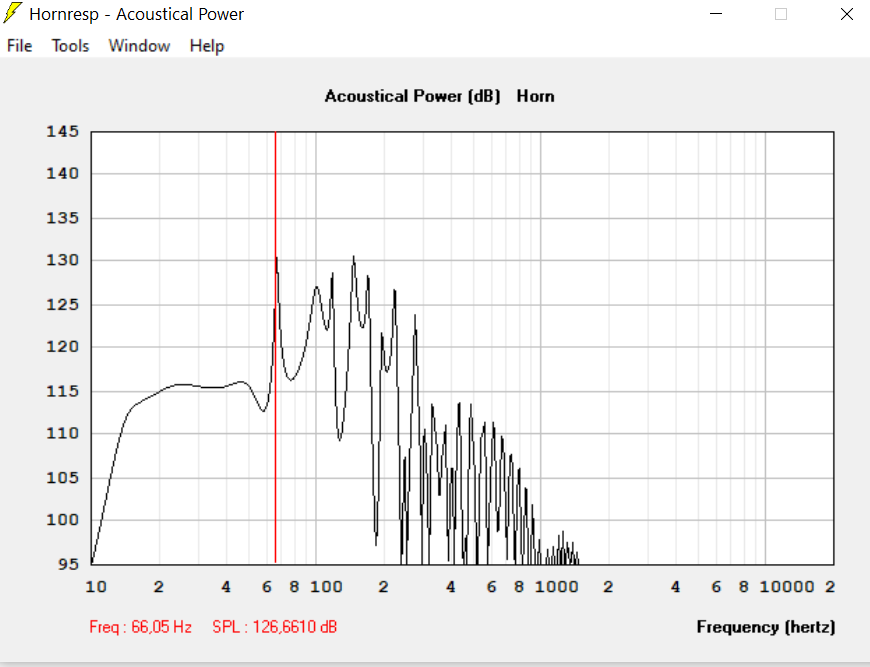

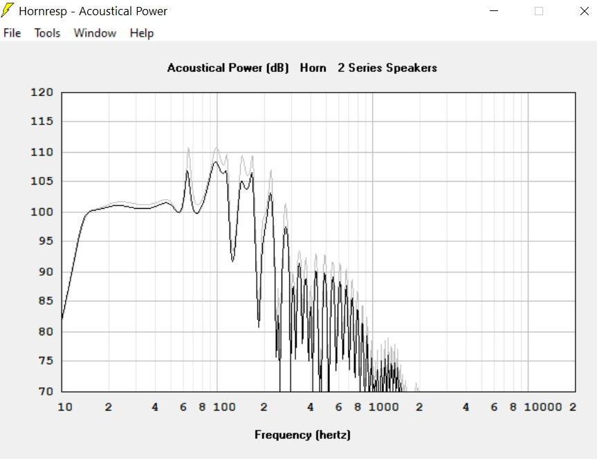

Simuleringen er hvad man kan forvente ved fuld power + fuld x-max ved 2pi steradian, hvilket svarer til at sætte højtaleren udenfor på
jorden. Sat i 0.5pi altså i et hjørne + room gain, så kan jeg vel forvente minimum + 15dB oveni. Så yderligere 6 dB for horn nr. 2, det burde
holde.
Dette er hvad jeg kan forvente med 2 stk. ved fuld power

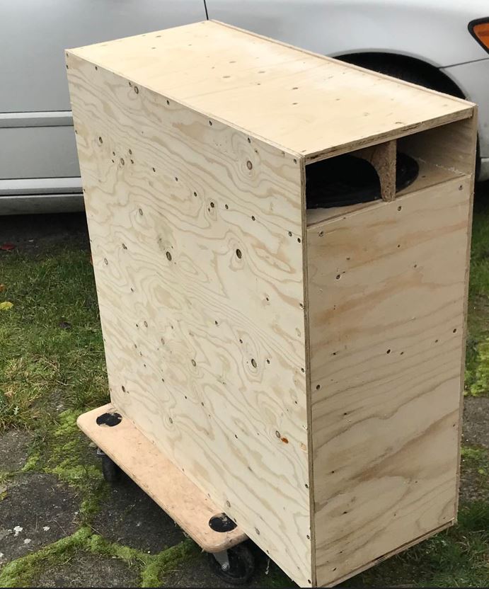

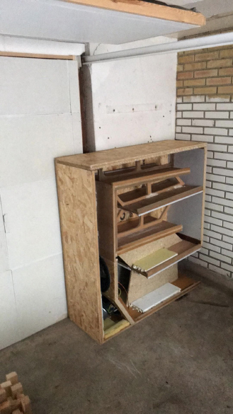

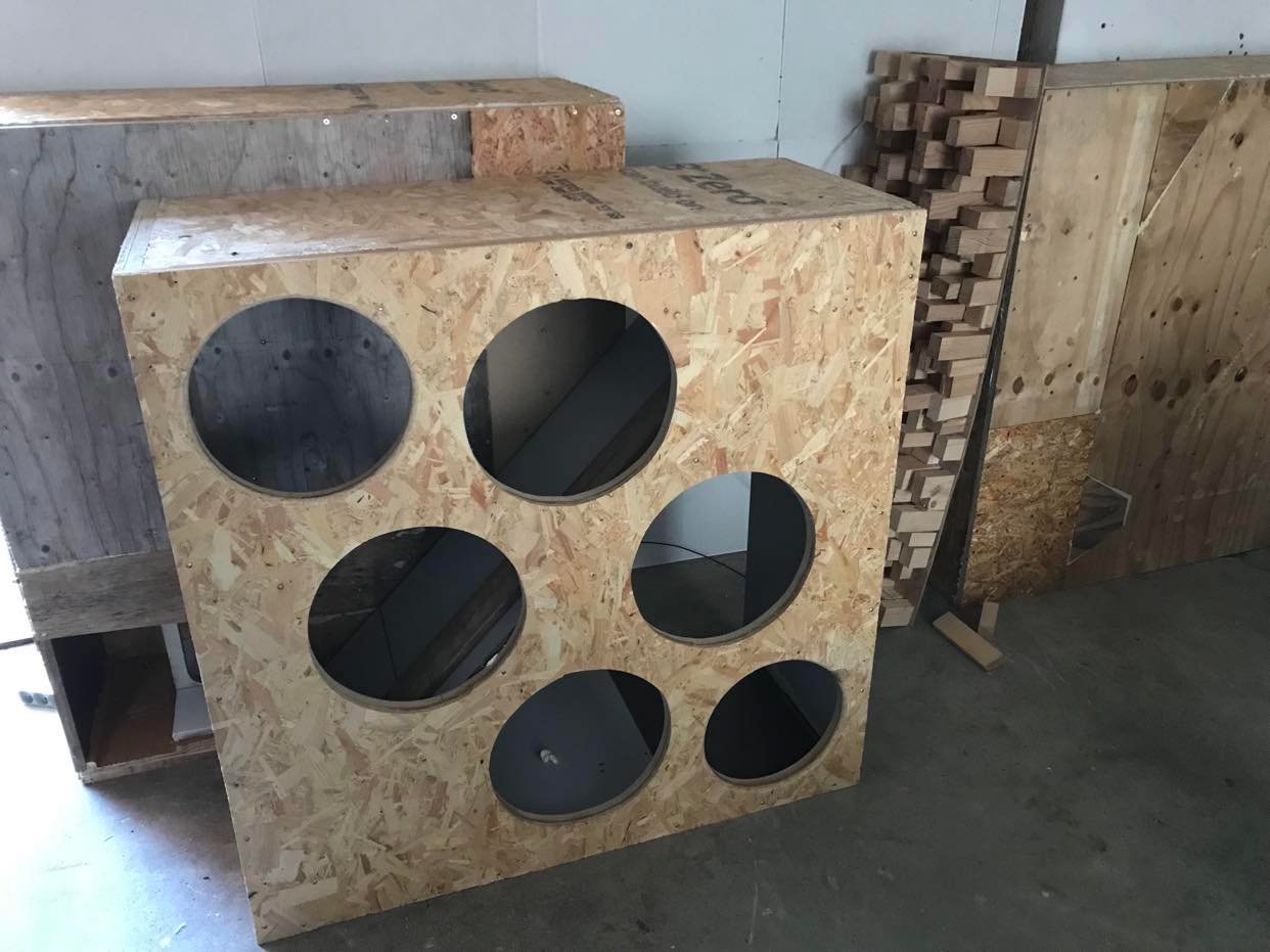

Stille og roligt går det fremad, jeg kan bedst lide at skynde mig langsomt 😊 Quick and dirty prøveopstilling af DTS10 og JBL 5644 kopi.
Mangler lidt mere afstivning af kabinet og intern akustik dæmpning. Planen er at alle større flader på højtalerne bliver dækket af 4 cm akustik
plader.
