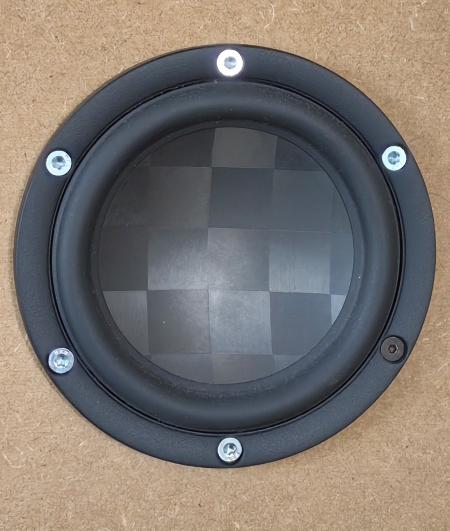

Selv om det hele stadig er på prototypestadiet, kan man jo godt begynde at tænke iidt på udseendet, og jeg var begyndt at blive træt af at se på de meget blanke skruer i mellemtoneenhederne
Heldigvis havde jeg nogle få sorte maskinskruer med flade hoveder og indvendig sekskant, så jeg kunne lige lave et forsøg:
Jeg kan meget bedre li' det diskrete udseende af de sorte skruer, så jeg har bestilt den type skruer til alle mellemtonerne i dag
Det bliver de samme skruer, jeg kommer til at benytte, når enhederne skal monteres i den endelige forplade (hvor enhederne også bliver undersænket). Dimensionen på skruerne er M4 x 20.

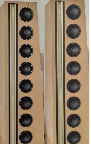

Jeg har fået skiftet de irriterende blanke skruer, der tiltrak sig alt for meget opmærksomhed!
Det skulle gerne være lyden, der er interessant og ikke bling-agtige ting i højttalernes udseende
Men døm selv - her er et kombineret før-og-efter billede:

Enig - det gør en ret stor forskel
Når man kigger på begge, så er de blanke skruer ret iøjnefaldende.

Historien om de meget blanke skruer er, at der faktisk skal bruges 96 skruer i alt til de 16 mellemtoner, og de "grimme" skruer var, hvad jeg havde på lager i den mængde, da enhederne skulle monteres
De pænere skruer er kun en meget spæd start på det arbejde med en pæn finish på Enigmaerne, som jeg skal i gang med de kommende måneder ...

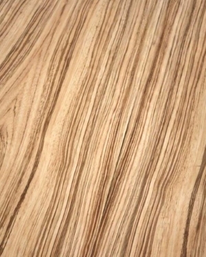

Jeg er gået i gang med at kigge på finer til kabinetterne, og har fundet et godt sted, hvor jeg kan få den zebrano-finer, som jeg vil benytte:
Det tyske firma Designholz har åbenbart specialiseret sig i at sælge finer i alle mulige træsorter til hobbybrug, og priserne er ikke afskrækkende, så det bliver nok derfra, jeg kommer til at bestille fineren til Enigma'erne
Ideen er at lægge fineren med striberne vandret. Det giver en del samlinger, men dem må jeg jo bare prøve at lave så pænt som muligt
Heldigvis er det "kun" top og sider, jeg vil finere - der kommer en hvidmalet alu-forplade, og bagpladen bliver malet sort

Lige i øjeblikket bruger jeg mest tid på at nyde Equilibrium Enigma lyden og har netop lavet nogle andre opgraderinger i anlægget, som gør det hele endnu mere musikalsk - men der ligger også en plan om at lave hele måle- og setup-processen igen, bl.a. fordi lyden har ændret sig en del, efter at alle enhederne er ved at være spillet til ...
Jeg har ikke p.t. erfaring med målesoftware, der kan vise de spændende farveladegrafer og plots, firkanter osv., men det ligger i pipeline, at jeg skal i gang med at kigge på det. Der er ingen tvivl, at der kan være læring i det, selv om man f.eks. grundet lytterummets beskaffenhed ikke altid vil kunne gøre noget ved nogle af de problemer, man kan se ud af de spændende målinger. Selv de bedste DSP-systemer kan ikke løse alle rumbetingede unoder!
Samtidig er jeg gået i gang med at læse op på noget teori omkring højttalere, målinger, psykoakustik m.m.:
Selv om man har bygget højttalere i rigtigt mange år og har tilegnet sig en masse viden forskellige steder fra, kan man altid blive klogere!
