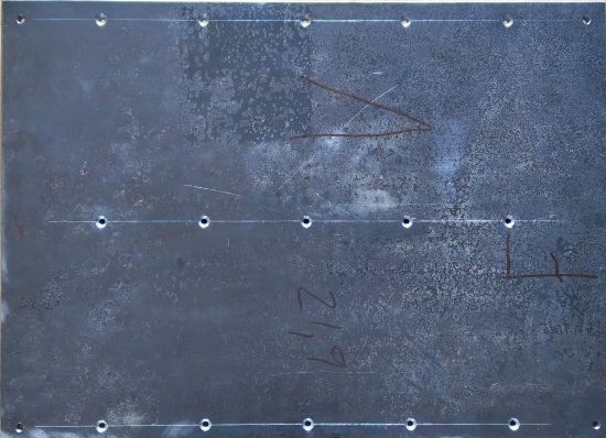

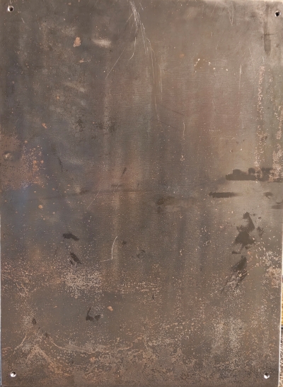

Der er blevet arbejdet på stålpladerne til montering under baskabinetterne i dag
Første opgave var at fjerne al løs rust på stålpladerne, hvilket gik forholdsvis let med en roterende stålbørste på en vinkelsliber. Dernæst skulle kanterne afgrates efter den industrielle skæring, hvilket også gik helt fint med en anden skive på vinkelsliberen - så efter et par timer var pladerne både fri for rust og uden skarpe kanter, så de var til at håndtere - også uden handsker

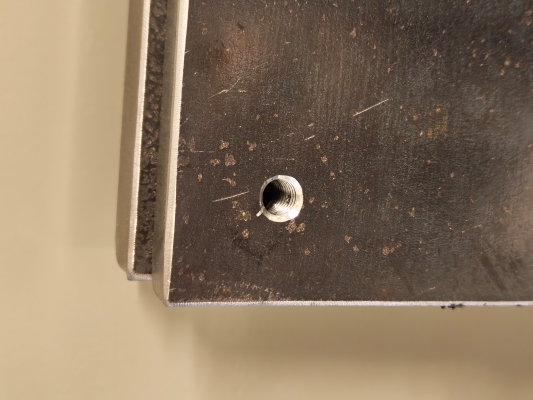

Anden opgave på dagens program var at få udlagt og lavet huller og M8 gevind til højttalerfødderne, hvilket også kom på plads:
Stålpladerne er ikke nogen skønhedsåbenbaring, selv efter fjernelse af rusten, men det er uden betydning, da de bliver malet sorte og bliver trukket ind under baskabinetternes bundplader
Af deciderede værkstedsopgaver mangler der nu blot at blive boret huller til de skruer, der skal holde stålpladerne og baskabinetterne sammen, hvilket forhåbentlig bliver klaret i næste uge, så jeg efterfølgende kan få malet pladerne og limet gummi på dem ...

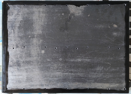

Stålpladerne fik de nødvendige hulller på værkstedet i går, og efter undersænkning og afgratning af alle boringerne kunne jeg tage dem under armen og fragte dem hjem
Pladerne skal nu slibes og affedtes, inden jeg går i gang med at male dem

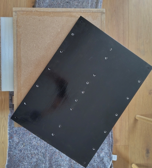

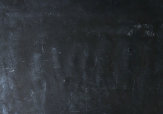

Sendt: 07 Marts 2026 kl. 13:18 | IP-adresse registreret Citér Aksa
Slibning og affedtning af stålpladerne er nu overstået, og i går blev jeg færdig med maling af kanterne på den side af pladerne, hvor gummipladerne skal sidde
Skæring af gummipladerne blev også klaret i går, og i dag fik jeg den første gummiplade limet på (med min sædvanlige fugelim):
Det er nok lidt svært at se, at det er en gummiplade, når det hele er sort i sort
Ud over at spartle fugelimen godt ud inden montering af gummipladen har jeg lagt den anden stålplade oven på gummipladen for at få den så plan som muligt:
Som det ses, er kun kanterne på stålpladerne malet på den side, hvor gummipladerne skal sidde, da det sikrer, at fugelimen binder direkte på metallet.
Når fugelimen på den første plade har hærdet noget under pres i 3-4 timer, limer jeg gummipladen på den anden stålplade og bytter om på stålpladerne, således at også den anden gummiplade kommer under pres.
Når fugelimen er hærdet (efter ca. 24 timer), skal der lige bores igennem gummipladerne via skruehullerne. Efter grundig støvsugning af skruehullerne skal undersiderne af stålpladerne så males (2 gange). Mens malingen tørrer, bliver Equilibrium Project højttalerne skilt ad og flyttet ud af stuen, hvorefter stålpladerne monteres på baskabinetternesx bunde - og kan Equilibrium Enigma højttalerne blive flyttet ind på på plads!

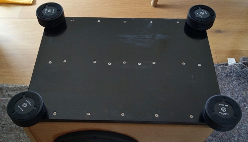

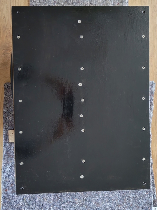

Jeg har været i gang med montere bundpladen på det første baskabinet
Jeg startede med at tage topkabinettet ned af baskabinettet, som derefter blev vendt på hovedet. Så kunne jeg slæbe bundpladen over:
Efter finjustering og forboring af huller blev den så skruet fast med et pænt antal skruer:
Og så stjal jeg lige Stack Audio AUVA 100 højttalerfødderne fra de gamle højttalere:

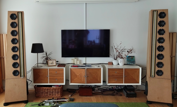

Begge Equlibrium Enigma højttalere er nu klar med bundplader og højttalerfødder monteret
De skal nu bare ind på deres endelige pladser. Venstre kanal er allerede på vej ind:
Topkabinettet skal blot op på plads, og stikkene til de interne forbindelser forbindes, så er den spilleklar
Højre kanal afventer, at jeg får skilt den anden Equilibrium Project højttaler ad ...

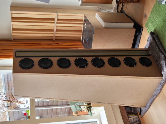

Så er Equilibrium Enigma højttalerne endelig kommet op og stå i stuen!
Der skal nu (gen)måles og laves DSP-justeringer - og jeg vil også eksperimentere lidt med lytteafstand, vinkling osv.
Og der skal selvfølgelig lyttes ...
