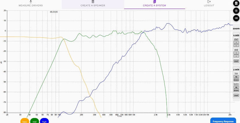

Her efter juleferien har jeg været i gang med at kigge på, om volumen i mellemtonekamrene er korrekt - blot for at udelukke at jeg skulle have lavet en bøf, da jeg beregnede og tegnede kabinetterne
Jeg startede med at tage en tilfældig mellemtoneenhed ud og sætte den i mit oprindelige testkabinet, som er på 4,8 l, og lavede derefter en test af enhedens opførsel i det kabinet med DATS. Der var heldigvis ingen afvigelse fra de resultater, som jeg benyttede til beregning af mellemtonekamrene.
Derefter lavede jeg en præcis beregning af mellemtonekamrenes indvendige volumen - ikke nogen simpel opgave med både skrå sideflader og skrå top- og bundflader i kabinetterne. Overordnet set handler det dog "bare" om imaginært at dele kabinetterne op i firkantede bokse og bokse med facon som retvinklede trekanter og beregne volumen af de enkelte elementer, men der skal måles præcist op, og der skal måles ind til pladerne - ikke kun til dæmpematerialet!
Min beregning viser, at mellemtonekammeret i hvert Enigma-kabinet er på ca. 48 l, så reelt er det lidt for stort - hvilket er medvirkende årsag til frekvensgangen dykker i den laveste ende af mellemtonernes arbejdsområde. Det var faktisk helt bevidst, at jeg lavede kamrene lidt for store, da jeg villle have mulighed for at eksperimentere med volumen (og udformning). I første runde vil jeg smide nogle sandposer ind for at se, hvor det helt rigtige niveau ligger
Når jeg siger "medvirkende årsag", er det fordi baffle step formodentlig også indvirker på frekvensgangen - og i det spil er der flere faktorer, som jeg ikke ved, hvordan påvirker det hele. F.eks. ved jeg ikke, hvor meget baffle step, der opstår i en linesource, og jeg kender heller ikke indvirkningen af den skråt afskårne forplade.
Overordnet set kunne jeg bare kompensere for alt i DEQX'en, men jeg foretrækker at have så godt styr på de akustiske forhold som muligt inden jeg går for hårdt værks med DSP-korrektioner

Sendt: 12 Januar 2026 kl. 18:09 | IP-adresse registreret Citér Aksa
Nærfeltsmålinger i dag viser heldigvis ingen problemer med for tidlig afrulning af mellemtonesektionen på grund af kabinettets lidt for store volumen, og forsøg med sandposer giver ikke nogen nævneværdige forskelle i mellemtonernes opførsel nedefter, så jeg lader det være, som det er indtil videre
Jeg har også sammenlignet dagens målinger med de første nærfeltsmålinger, jeg foretog, og de stemmer fint overens. Det betyder, at jeg nu kan fortsætte med opsætningen af det samlede system, så det håber jeg på at kunne komme videre med i løbet af ugen

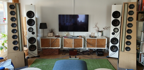

Aksa
Bruger siden: 12 Juli 2003
Indlæg: 1999
Sendt: 20 Januar 2026 kl. 10:41 | IP-adresse registreret Citér Aksa
Som det ses, så er Enigma'erne ikke optimalt placeret:
Jeg håber at kunne komme videre med målinger og efterjusteringer i dag
AKSA
Meier
Bruger siden: 19 Februar 2004
Indlæg: 1490
Sendt: 20 Januar 2026 kl. 10:59 | IP-adresse registreret Citér Meier
Flot billede af to imponerende systemer
Efter en lang indledende fase, så går det jo pludseligt stærkt.
Det er jo ret interessant med bassen, men det blive da også interessant at følge processen med at få integreret de 3 meget
forskellige teknologier.
Jeg ville gætte på, at både frekvensdomænet og tidsdomænet har stor indflydelse her, så det bliver sjovt at se lidt målinger af
puls og firkant efterhånden som projektet skrider frem.
