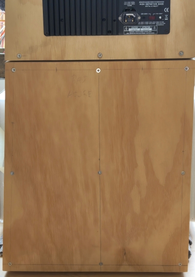

Nåja, billedet viser jo et baskabinet uden bagplade
Det var nu bare for at vise forbindelserne
Bagpladen er på nu:
Jeg regner i øvrigt med at fordoble antallet af skruer, der holder bagpladen på plads, men det er en optimering, der kommer senere.

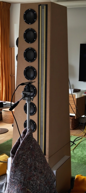

Så kom jeg endelig i gang med målingerne:
Målingerne af den første højttaler kørte helt fint, men helt som jeg havde forventet, så viser de første målinger, at der er en pæn forskel i følsomheden på diskantbåndet og mellemtonerne - mellem 6 og 10 dB, afhængig af hvor på kurven, man kigger.
For at DEQX Pre-8'eren skal kunne arbejde ordentligt videre med systemet, skal forskellen udlignes. Heldigvis er det sådan, at niveauerne mellem de forskellige udgange til enhederne kan justeres i det analoge domæne på Pre-8'eren ved at flytte en jumper på de enkelte udgangsprint. Men det kræver altså, at man lukker dyret op!
Da min Pre-8'er står inde i et skab, er det en lidt større opgave, da alle kabler skal afmonteres (og der er en del) og monteres igen efter "operationen"
Niveauet på bassystemet var helt fint med volumenkontrollen på servobasforstærkeren i kl. 12 position, men jeg vil benytte lejligheden til også at dæmpe bassystemet i Pre-8'eren , så jeg kan skrue helt op for volumenkontrollen og dermed minimere dens påvirkning af lyden
Når niveaujusteringerne i Pre-8'eren er lavet, skal der måles igen, men målesoftwaren er heldigvis rimeligt nem at arbejde med

Det begynder jo at se ret cool ud
Der er ret mange detaljer på billedet, man sagtens kunne spørge ind til - og der kunne vel tages en del flere?
F.eks af Pre-8, kabler etc
Men - hold nu fokus på at komme videre, så der kan komme lyd på

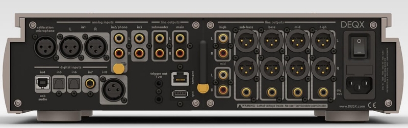

Ja, billeder kan være gode til at pirre nysgerrigheden
Vedr. DEQX Pre-8, så er der allerede et billede af den i tråden (se indlæggene fra 29-apr-2025), og min Pre-8 er netop den grå/sorte model, der er vist der. Men det er nok interessant at vise et billede af bagpladen:
Selv om Pre-8 er en digital enhed, så er der - som det ses - stadig sørget for analoge indgange, som benytter AD konvertere, der er matchet til de DA konvertere, som er benyttet til de analoge udgange.
Personligt er jeg glad for udvalget af digitale indgange. Lige nu benytter jeg begge optiske indgange (til TV og TV-boks), coax indgangen (til min Magnetar multi-afspiller) og USB indgangen (til min Innuos streamer), men AES/EBU kunne sagtens komme i brug i fremtiden.
Jeg benytter de balancerede udgange til højttalerne, da Starkrimson Ultra forstærkermodulerne til diskant og mellemtone kun har balanceret ind. Servoforstærkerne til bassen har både balanceret og single-ended ind, men da der skal bruges kabler på mindst 2,5 m til hver højttaler, giver de balancerede kabler "peace of mind" i forhold til støj. Og der er bare nul støj, selv når jeg lægger øret helt ind til højttalerenhederne!
Fordelen ved at køre balanceret er også, at man kan kigge efter kabler i PA-verdenen, hvor priserne er helt anderledes end inden for hifi, og jeg har fundet nogle meget vellydende kabler fra Enoaudio i Tyskland, som jeg benytter. De er baseret på Mogami quad core kabel og er bare lavet ordentligt
Jeg har købt 3 sæt Enoaudio XLR-kabler på 3 m til under 3k ...
Til sammenligning ville 3 sæt af mine favorit hifi-kabler koste over 30k. De lyder helt sikkert bedre, men i den nuværende fase af Enigma-projektet er der bare ikke budget til det ...
Nok om det - jeg skal have Pre-8'eren lukket op og have justeret output-niveauet på mellemtone- og basudgangene, så jeg kan komme videre med målinger og opsætning af Enigma'erne
Stay tuned!

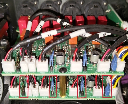

Det er nu lykkedes at få justeret output-niveauerne på udgangene til mellemtone og bas i DEQX Pre-8'eren. Jeg må have været lidt træt, for i første forsøg var der en af jumperne, som jeg ikke fik placeret korrekt
Og selvfølgelig opdagede jeg det ikke, før jeg havde sat alle kablerne på Pre-8'eren i og havde fået den sat på plads i skabet
Til gengæld fandt jeg ud af, at låget på Pre-8'eren sagtens kunne afmonteres uden overhovedet at flytte den eller tage kabler ud, og det lykkedes mig at få den lidt vildfarne jumper flyttet på plads uden at afmontere kabler og flytte Pre-8'eren
Alle jumpere sidder nu, hvor de skal:
De to boards lige over hinanden er til henholdvis venstre og højre kanal, og som det ses, har jeg fjernet jumperne til "High" helt for at minde mig selv om, at diskantbåndene ikke skal dæmpes. De to jumpere, der ikke er i brug, er naturligvis lagt til side til evt. senere opdateringer.
Jeg kommer ikke til at benytte "Sub" udgangene i det nuværende setup, så der har jeg blot ladet jumperne hænge uvirksomme på den yderste pind

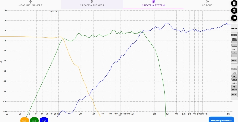

Jeg er kommet et godt stykke af vejen med målinger og setup af den første højttaler (venstre kanal) i dag
Den justering af niveauerne, som jeg foretog i DEQX Pre-8'eren, har vist sig at ramme ganske godt. Som det ses af nedenstående plot, så skal der stadig finjusteres på niveauerne, men herfra foregår det hele i Pre-8'eren. Plottet er ikke en in-room måling, så jeg venter med at lave diverse småjusteringer til den første in-room måling er lavet
Som det ses, er der lidt for meget energi opefter lige nu, så det bliver spændende at se, hvor meget mit ret veldæmpede rum æder af det

Spændende Jens, Men er nok lidt hot i diskanten som du selv skriver. Lidt forundret over at bassen er så perfekt, men mistænker det har noget
med servoen at gøre. Hvilken afstand måler du i?

Der er målt i en afstand af 20 cm fra forpladen - også på bassystemet
Jeg kender ikke systemet godt nok endnu til at vurdere, hvor meget udglatning af frekvensgangen i bassen, der vises på de plots, jeg kan se.

Det er jo en spændende 1.måling.
Flotte afrulninger og de ser meget "rolige" ud, så er der noget smooting eller andet sat på?
Måske kunne man zoome lidt ind - f.eks ved at sige +/- 10 dB?
Hvad er der af filter lige pt?
Afrulningen på bassen ligner den på mellemtonen, men det er jo nok tilfældigt

De fleste målekurver / grafer bliver som regel præsenteret med et spænd på 50db på y aksen. Dette giver et lidt mere
retvisende billede. Et 5db dyk eller peak "drukner" hurtigt med så "lav" en opløsning på y aksen som her er vist. Et eksempel
kunne være det peak fra diskanten ved 3khz. Det ser ikke så slemt ud på din måling, men de fleste lyttere vil nok ikke bryde sig
om et lidt høj Qet peak på 7-8db omkring 3khz :) Jeg er helt med på at dette ikke er endeligt trim, så det er blot til info :)
God fornøjelse med sluttrimmet. Det skal nok blive et potent system

Ja, jeg tænker, at der er noget smoothing på visningen.
Jeg har mange års erfaring med at bruge DSP, men dette system er helt nyt for mig, så det varer lidt, inden jeg får sat mig ind i alle finesser, herunder justering af grafer m.m.
Filtrene er lige nu 48 dB/oktav over hele linien.

Lidt sjovt, hvis alle afrulningerne skulle være 48dB/oktav. De ser nemligt lidt forskellige ud på grafen.
Ikke at det er særligtvigtigt - jeg undrer mig bare

Ja, det har også undret mig lidt, og jeg tænker, at der måske kan være lidt med præsentationen på skærmen, da softwaren stadigvæk er i beta. Jeg spørger DEQX ved lejlighed

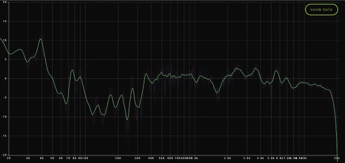

Jeg er med lidt besvær kommet igennem de første in-room målinger i dag (besværet bestod hovedsageligt i, at der var et vigtigt punkt i, hvordan et samlet system skulle måles, der ikke var særligt godt beskrevet i manualen)
Det ser ikke umiddelbart særligt kønt ud, men der er overhovedet heller ikke pillet ved noget som helst endnu, så jeg forventer at få såvel dykket i nedre mellemtone som de sædvanlige unoder i bassen meget mere på plads, så snart jeg får sat mig ind korrektionsmulighederne. Der står så også lige nogle "absorbenter" i form af de gamle højttalere lige bag ved Enigma'erne, hvilket helt klart forstyrrer tingene ...
Såvidt jeg kan se, er korrektioner forholdsvis nemme at lave, så jeg laver nok et sæt til den nuværende højttalerposition - og så må jeg lave et nyt sæt, når de gamle højttalere flytter ud
