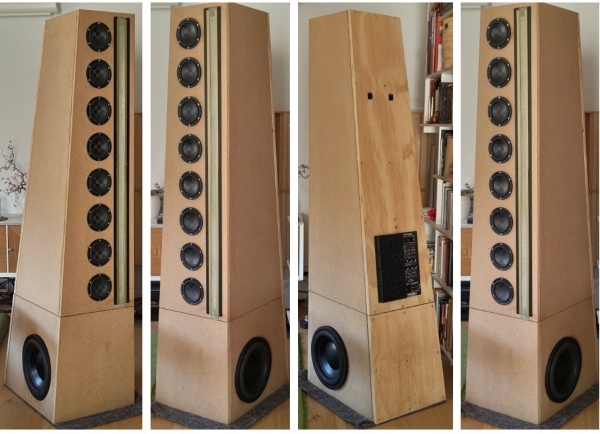

Der var et rimeligt lys i stuen i dag, så jeg fik lige tid til at lave en lille collage:

Sendt: 08 November 2025 kl. 10:40 | IP-adresse registreret Citér Meier
Jeg havde jo nok regnet med et svar i den retning
Jeg ser frem til nogen målinger i lytterummet.
Det bør selvfølgeligt også inkludere nogen målinger med maks DB
Meier
Bruger siden: 19 Februar 2004
Indlæg: 1490
Sendt: 08 November 2025 kl. 10:44 | IP-adresse registreret Citér Meier
Og nydelig lille opsætning - men det er da kun den ene højttaler ikke?
Faktisk ret diskret af så stor en kasse
Tænker dog at den fylder lidt lokalet

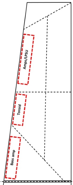

Holder skitsen stadigvæk?
Aksa skrev:
Nu kan det vist godt blive lidt forvirrende kun at få vist delvise billeder af, hvad der foregår, så her er lige en
skitse, der viser placering af de forskellige komponenter:
Skitsen viser kun et topkabinet, men man kan da lige ane toppen af baskabinettet nedenunder
Basforstærkeren er en (avanceret) plate amp med en 1000VA trafo.

Ja, den overordnede plan fra skitsen passer
Og ja, det er ikke en lomme-højttaler, jeg har gang i. Efter montering af basenhederne tog den jo lidt over 20 kg på i vægt, så nu er den meget vanskelig at flytte rundt på - gætter på at vægten har rundet de 100 kg
Skitsen viser ganske rigtigt kun topkabinettet (som der også står i det citerede indlæg). Men det er korrekt, at alle forstærkere befinder sig i topkabinettet, og de sidder alle indvendigt. Det eneste, der er at se udvendigt, er kontrolpanelet til den specielle servo-forstærker til basenhederne.
Bundkabinettet, som jo er med på billedcollagen, indeholder ingen elektronik, kun basenheder og afstivninger
Og ja, billedcollagen viser kun den ene højttaler - den anden mangler stadig at få monteret basenheder. I øvrigt er jeg ikke nået til at teste bassystemet i den første højttaler endnu, men håber på tid til det i næste uge.

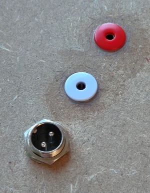

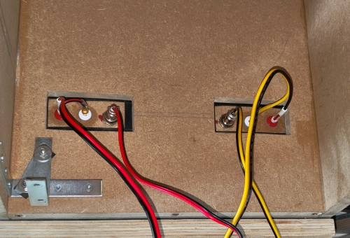

Som det ses på billedet, så har jeg snydt til testen af bundsystemet og blot ladet kablerne til basenhederne løbe mellem kabinetter og bagplader
Men baskabinettet skal være tæt, så med testen overstået skal de forbindelser, som jeg allerede har forberedt, tilsluttes. Så der skal sættes fladstik på de allerede forberedte kabler, og de fastmonterede kabler på forstærkermodulerne skal kortes af og forsynes med de korrekte stikforbindelser (bananstik til drivertilslutningen og GX-16 stik til servotilslutningen)

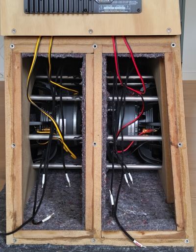

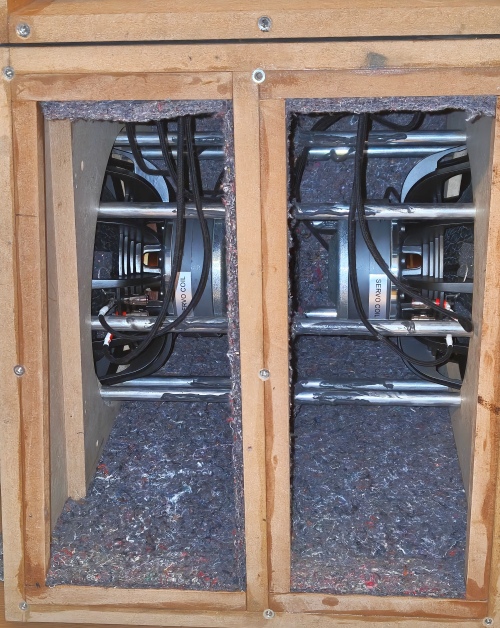

I går fik jeg lavet de indvendige stikforbindelser fra servoforstærkerne til basenhederne:
De fastmonterede kabler på forstærkerne var temmeligt lange, så de blev korte betragteligt ned, men er stadig så lange, at bagpladen kan åbnes de 90°, som de hængsler, jeg har lavet, tillader
Bagpladen er endnu ikke sat på hængslerne - det kommer senere ...
En efterfølgende test af det samlede bassystem i dag forløb fint, og jeg kan se, at der er eminent kontrol over basenhederne, selv når der bliver lirket godt op for volumenkontrollen

Baskabinet nr. 2 er nu klar til test
Jeg har netop slukket for loddestationen efter at have lavet alle forbindelser klar, så nu bliver det spændende, hvordan det går, når jeg sætter strøm og signal på de sidste to servobasser!
Det bliver forhåbentlig en af de nærmeste dage.
Hvis alt klapper, så er begge højttalere klar til målinger, opsætning af delefiltre m.m.
