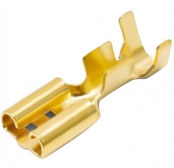

Fladstik kan give rigtigt gode forbindelser, hvis stikkene er af god kvalitet. Det har vist sig, at de fladstik, der fulgte med til de lineære strømforsyninger, jeg har indkøbt til Starkrimson Ultra forstærkerne, ikke er gode
De har godtnok en slags "lås", som skal forhindre dem i at glide af, men til gengæld sidder de og rokker, når de er sat helt på, og jeg kan være i tvivl om, hvorvidt de giver ordentlig forbindelse hele tiden. Hvis ikke, så kan det have været årsagen til, at det ene forstærkermodul opgav ævret, da disse moduler ikke bryder sig om, at plus- eller minusforsyningen forsvinder!
Inden jeg fortsætter med test af forstærkerne på Enigma-enhederne, bliver alle forbindelser på de lineære strømforsyninger derfor loddet på de forbindelser, der ellers er beregnet til fladstikkene. De første to moduler fik turen i dag:
Herefter blev forstærkermodulerne gen-testet på et sæt små højttalere, som aldrig har spillet så godt før

Det bedste stik er ingen stik

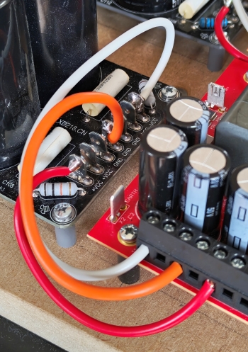

Det har hele tiden været meningen, at jeg ville lodde direkte på spadestikforbindelser på strømforsyningerne, men da jeg rykkede lidt rundt på forstærkermodulerne undervejs, var det praktisk med nogle nemme forbindelser, indtil placeringen var på plads, så jeg ikke behøvede at løsne skrueforbindelserne på forstærkermodulerne.
Nu er der i hvert fald rigtigt god forbindelse mellem strømforsyninger og forstærkermoduler - ikke mere pjat
Og jo, selvfølgelig findes der meget bedre spadestik, men dem, der fulgte med til strømforsyningerne, virkede umiddelbart gode. Problemet med dem er bare, at de er meget bløde i godset, så når de har været af- og påmonteret en eller to gange, sidder de ikke længere ordentligt. Jeg har indkøbt nogle andre, som jeg har brugt til forbindelserne på mellemtoneenhederne. De er langt bedre og sidder virkeligt godt fast
Skal det være rigtigt godt, så ville jeg kigge på WBT-0655, som jeg har brugt et par steder:
De er lavet ordentligt og er også gode at lodde på (anbefales), men er desværre også dyre ...

Jeg fik testet det andet sæt forstærkere på de små testhøjttalere i går, hvilket forløb helt uproblematisk. Jeg var endnu engang overrasket over, hvor godt mine små testhøjttalere (et sæt let modificerede JPW Mini Monitors fra 90'erne) lød
Jeg fik også loddet WBT fladstik på de sidste kabler fra bånddiskanterne i begge højttalere, så nu kan forstærkerne tilsluttes til enhederne i begge topkabinetter, og jeg kan få lavet en præliminær test (dvs. uden delefiltre pånær kondensatoren til diskantbåndene) af de samlede topsystemer

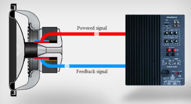

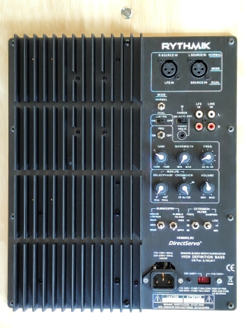

Jeg er så heldig at have hørt servostyringen i praksis, og det kan altså noget!
Systemet er reelt ret enkelt og ser basalt set sådan ud:
Basenhederne er på helt normal vis forsynet med en svingspole, der driver membranen, men de har så også en sensorspole, som sender et signal tilbage til elektronikken. Sensorsignalet sammenlignes med det tilførte signal realtime og ved hjælp af det korrigeres der - stadig realtime - for afvigelser i membranbevægelserne. Det lyder simpelt, men jeg er sikker på, at det ikke har været en nem opgave at konstruere ...
