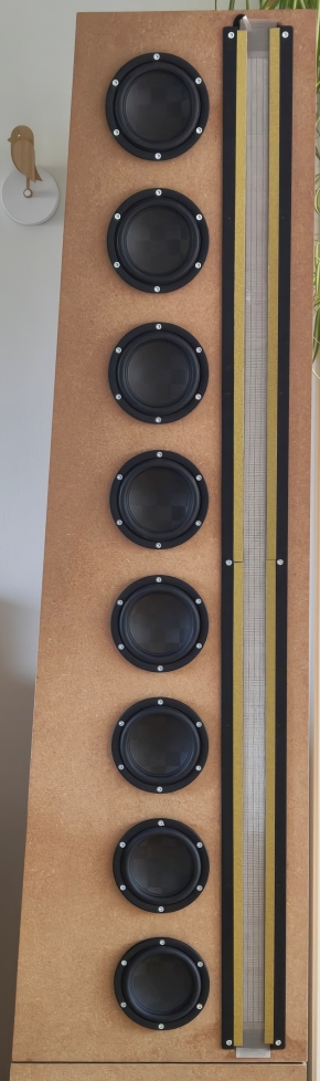

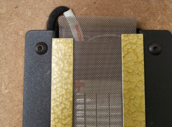

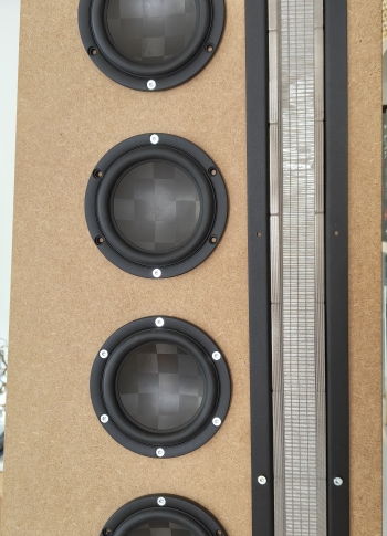

Diskantbåndet og mellemtonerne i kabinet nr. 1 er nu monteret:
Alle mellemtoner skal selvfølgelig have 6 skruer som vist på den ene enhed, og de sidste skruer til montering af diskantbåndet skal i
Det er nok lidt svært at se på billedet, men foran diskantbåndet sidder der et tyndt metalnet i rustfrit stål. Det er helt umagnetisk, så selvom det sidder direkte oven på neodymiummagneterne, så er der ingen hjælp at hente der. Jeg har fæstet det i top og bund med nogle kraftige stykker halvhård plast, men for at båndet ikke skal sidde og rasle, skal der findes en løsning, der holder metalnettet på plads i begge sider i hele båndets længde.
Jeg overvejer et par smalle og meget tynde strimler båndstål, som vil blive holdt på plads af magneterne og dermed spænde metalnettet godt fast ...

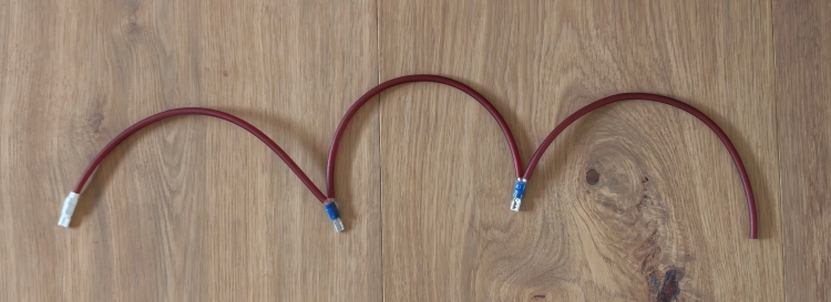

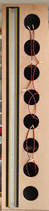

Jeg er i gang med at lave ledningsnetværket til mellemtoneenhederne i højttaler nr. 2:
Med en god crimptang og nogle fornuftige fladstik går det rimeligt nemt at samle stumperne
Der kommer naturligvis krympeflex på alle fladstikkene.
Kablet er på 2,5 kvadrat, men det er dobbeltisoleret, så der er lidt ekstra arbejde med afisolering. Heldigvis kan man sagtens lytte til musik samtidig

Jeg fik de stykker båndstål, som skal holde beskyttelsesnettet foran diskantbåndene på plads, i går:
Som det måske ses, båndstålsstykkerne forgyldte, da jeg har fundet ud af, at dette giver markant bedre lyd
Nå, spøg til til side. Båndstålsstykkerne stammer fra en rest af en stålplade, som var malet med noget guld-hammerlak. Det ser da meget godt ud

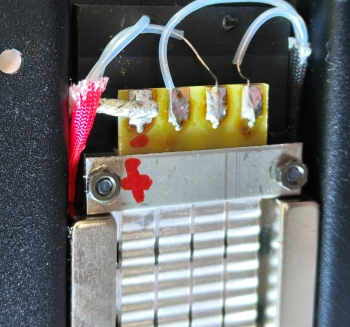

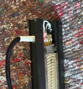

Som den opmærksomme læser vil have set på det foregående billede, så sidder noget ledning og stritter opad oven for bånddiskanten
Det ses nok nemmere her:
Som sagt, noget juks! Og det måtte løses!
Den lidt tykke ledning (LessLoss Hookup Wire Large) kræver en lidt anden tilgang, så jeg kiggede lidt på den anden bånddiskant (som er identisk med den allerede monterede), og fandt ud af, at der kunne laves en "sidedør":
Jeg havde ikke lyst til at begynde at afmontere selve båndet, så der blev boret og afgratet med stor forsigtighed, hvorefter lodningen blev drejet 90 grader:
Der skal så laves en lille udskæring i den indvendige kant i kabinettet, der hvor kablet kommer ud. Men hvis det ellers lykkes fornuftigt, skal bånddiskanten i kabinet nr. 1 have samme tur

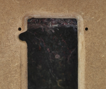

Så kom der lille udskæring til det sidedørs-monterede kabel:
Efterfølgende gik det nemt med at montere diskantbåndet i topkabinet nr. 2:

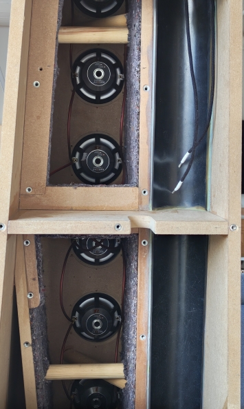

Der blev endelig tid til at montere mellemtonerne i topkabinet nr. 2 i dag
Der er vist rigeligt med billeder taget forfra, så her er der lige et billede fra "dybet":
Når jeg har fået lavet modifikationen på bånddiskanten i topkabinet nr. 1, skal jeg i gang med teste forstærkerne til såvel bånddiskanter som mellemtoner, og derefter skal forbindelserne fra forstærkere til enheder laves færdige

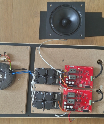

Afprøvningen af forstærkerne til diskantbåndet og mellemtonerne er i gang. Selv om der er en rød lampe, der lyser på den ene forstærker på billedet, så betyder det ikke, at der er problemer - den røde lampe skal lyse når forstærkeren er i normal drift
Den anden forstærker på billedet er ikke tilsluttet, så der skal ikke være nogen lampe, der lyser på den - endnu
Jeg benytter en gammel bas/mellemtoneenhed til initiel test af forstærkere - skulle der gå noget galt, så har jeg en mere!

Jeg fik også testet den anden forstærker i går, og den kørte lige så godt som den første, så forstærkningen til diskantbånd og mellemtoner i den ene højttaler er klar. Jeg mangler så at afprøve bassystemet, men det kommer lidt senere, når jeg har fået monteret basenhederne. Inden da skal jeg lige have lavet den sidste del af kabelforbindelserne til diskantbånd og mellemtoner klar - og jeg skal også have testet forstærkerne i den anden højttaler

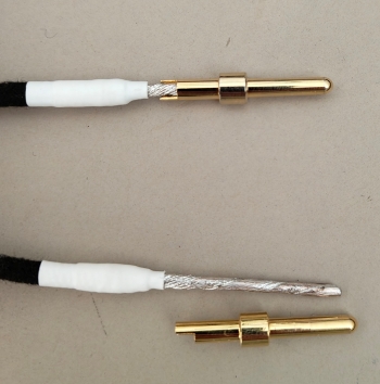

Jeg er gået i gang med at lave forbindelsesledningerne fra mellemtoneenhederne til de specielle bananbøsninger, som jeg tidligere monterede i bagpladen på det øverste mellemtonekammer. Bøsningerne er lidt svære at få øje på, da de gemmer sig nede i dæmpematerialet, men jeg har fanget dem her:
De tilhørende bananstik er i forgyldt kobber, og de er hule, så man kan lade enden af det afisolerede og fortinnede kabel ramme spidsen af stikket indvendigt:
Nu skal stikkene lige loddes og have lidt krympeflex, så kan de monteres
Som tidligere nævnt er mellemtonerne 8 ohms TexTreme 5" enheder fra SB Acoustics, der er koblet sammen således, at forstærkeren ser en impedans på 4 ohm. Forstærkermodulerne, jeg anvender, kan give op til 500W i 4 ohm (1000W peak), men sådan som jeg har konfigureret dem - med en smule nedsat forsyningsspænding og en 300VA trafo - bliver det nok "kun" til 300W til mellemtonerne
Meeen - i betragtning af at der ikke er passive komponenter mellem forstærker og enheder, samtidig med at den samlede følsomhed med 8 stk. enheder kommer godt opad, kommer der vist hverken til at mangle lydtryk eller headroom!
