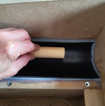

Lidt gummiskæring og lidt lim, så ser bagpladen til bundkabinet nr. 2 sådan ud:
Også er bagpladen monteret og spændt godt fast, så limen bliver klemt godt imod kanterne, mens den tørrer:

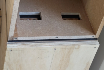

Jeg fik skåret og limet gummipladen til toppen af baskabinettet i går
Efter påføring af limen smækkede jeg lige topkabinettet ovenpå for at få en god udglatning:
Grunden til at topkabinettet er placeret en smule forskudt, er at jeg skulle have mulighed for at kontrollere gummipladens placering. Limen bliver er ret glat, lige når den er kommet på, hvilket gør, at gummipladen kan skride lidt, så der kan være behov for finjustering

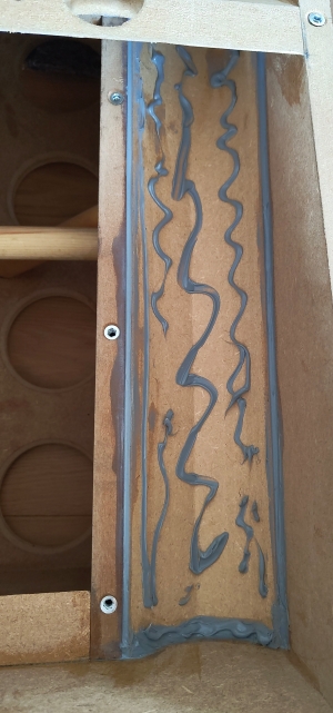

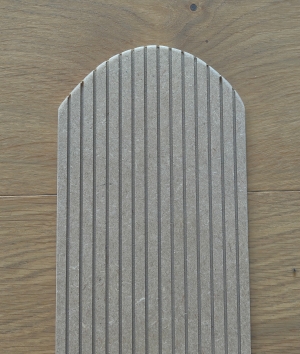

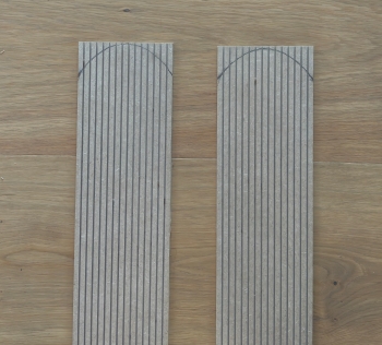

Jeg er gået i gang med at lave "diffusorerne" til diskantbåndets kammer. Her er der mærket op til den runde afskæring af de bøjelige plader:
Pladerne er lidt vanskelige at skære, fordi de er ret tynde og har de fræsede riller, men det lykkedes:
Og efter diverse tilpasningsøvelser er den øverste diffusor limet i:

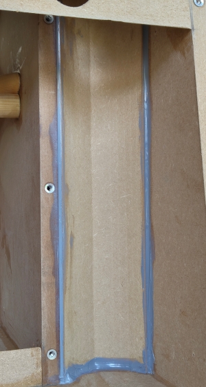

Så sker der lidt igen
Diffusoren skal jo have lidt gummidæmpning på bagsiden, så på med noget klister:
Gummiet er nu lagt i og klemt godt på plads. For at sikre bedst mulig vedhæftning bruger jeg et stykke rundstok, som jeg ruller frem og tilbage på hele gummipladen:

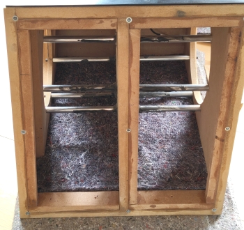

Så er baskabinet nr. 2 næsten helt filtet:
Kabinettet står på hovedet på billedet, fordi jeg netop har limet dæmpefilten fast i toppen
Den opmærksom læser vil opdage, at der mangler dæmpefilt på fronten, men jeg skrev jo også "næsten" - og håber på at få tid til at klistre det i senere i dag

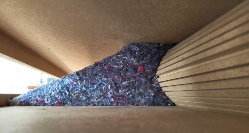

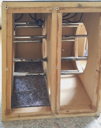

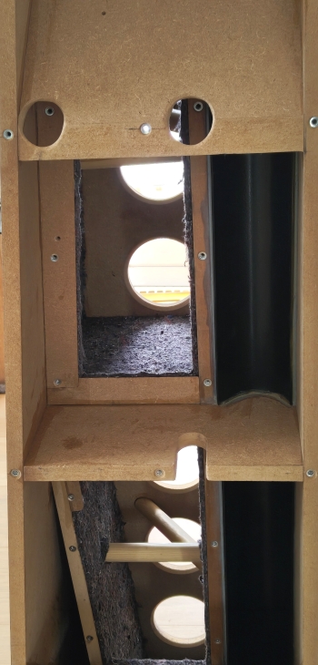

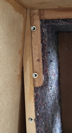

Er kommet i gang med sætte dæmpemateriale i topkabinet nr. 2 - endelig!
Men pyh - jeg havde lige glemt, at såvel diskantbåndets kammer som mellemtonekamrene har "sjove" faconer og afstivninger, som gør det til en ret så langsommelig øvelse
Pyt, det skal nok lykkes. Og belært af erfaringerne med topkabinet nr. 1 hjælper det en del at lægge kabinettet ned på siden, så dæmpematerialet bliver liggende der, hvor man har lagt det
Første side i det første mellemtonekammer er nu tilskåret og limet i - og jeg er i gang med tilpasningen i det andet mellemtonekammer
AKSA
Aksa
Bruger siden: 12 Juli 2003
Indlæg: 1999
Sendt: 08 Juli 2025 kl. 22:15 | IP-adresse registreret Citér Aksa

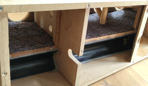

Så er mellemtonekamrene stort set klar med dæmpemateriale:
De små stykker i top og bund bliver lavet samtidig med de tilsvarende stykker i kammeret til diskantbåndet.
Dæmpematerialet på afstivningen i midten af diskantbåndets kammer krævede lidt puslearbejde, men den blev helt fin
Jeg fortsætter med dæmpematerialet på siderne i diskantbåndets kammer, så snart der lige bliver tid ...

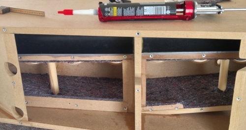

Så er jeg færdig med at "lægge gulvtæppe" i topkabinet nr. 2:
Nu mangler der bare at blive klistret dæmpemateriale på bagpladen til baskabinet nr. 2 og de fire bagplader til mellemtonekamrene, men det kommer - men jeg skal først have lavet ledningsføringen til mellemtoneenhederne i topkabinet nr. 2 klar

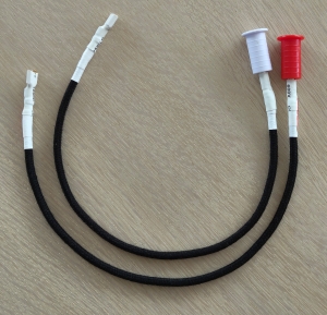

Så sker der (endelig!) lidt igen

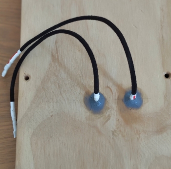

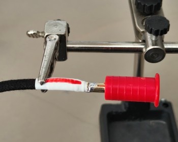

Jeg fortsætter, hvor jeg slap, så første punkt på agendaen var at få loddet ledninger på de højttalerbøsninger, som skal sidde på den ene af de indvendige bagplader i mellemtonekamrene.
Her har den første bøsning fået kabel på:
Og så er der to bøsninger klar til montering:
AKSA
Aksa
Indlæg: 1999
Sendt: 14 August 2025 kl. 11:22 | IP-adresse registreret Citér Aksa
Og så er de færdigloddede bøsninger monteret og limet fast:
Kigger man godt efter, kan man se, at der sidder fladstik på ledningerne. Det skyldes, at forbindelserne på Starkrimson Ultra forstærkermodulerne er lavet til dette. Jeg har valgt nogle fladstik fra WBT med rigtigt god holdekraft
Nu mangler jeg så at sætte dæmpemateriale på alle fire bagplader til mellemtonekamrene, og det samme gælder for bagpladen til baskabinet nr. 2
Derefter skulle begge kabinetter være klar til montering af enheder!

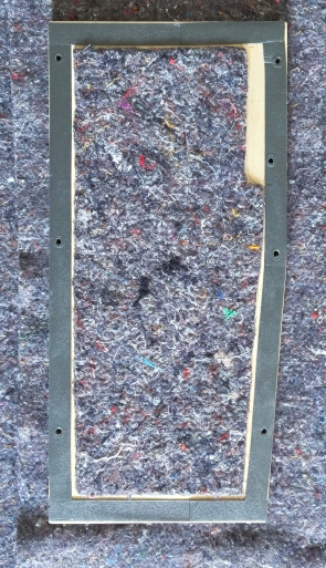

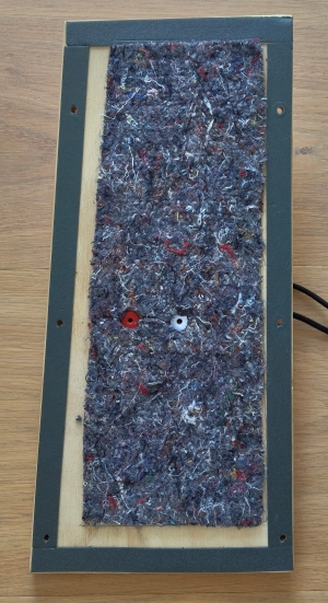

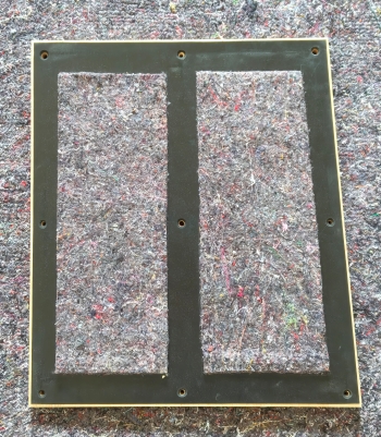

Så kom dæmpematerialet på plads på de aftagelige bagplader i mellemtonekamrene i kabinet nr. 1
Det var lidt drilsk at lave, fordi det er vanskeligt at lave en helt præcis opmåling i forhold til det lidt "levende" dæmpemateriale. Her den øverste bagplade, hvor højttalerbøsningerne lige kigger ud:
I kabinet nr. 2 mangler både mellemtonekamre og baskabinet dæmpemateriale på bagpladerne, så dem skal jeg i gang med snarest muligt
AKSA
Aksa
Indlæg: 1999
Sendt: 25 August 2025 kl. 12:29 | IP-adresse registreret Citér Aksa
Det sidste dæmpemateriale på de aftagelige bagplader til mellemtonekamrene og baskabinettet i højttaler nr. 2 kom på plads i dag
Bagpladen til baskabinettet:
Og den ene af bagpladerne til mellemtonekamrene:
Det lidt sjove indhak i dæmpematerialet skyldes denne dims i kabinettet, som sørger for, at pladen kan spændes ordentligt fast:

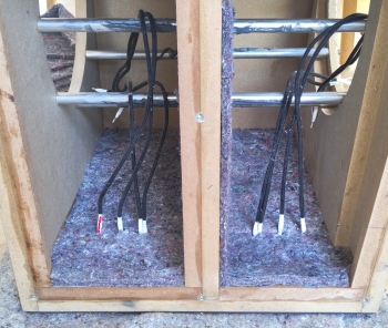

Så nu skal der monteres enheder! Al ledningsføring til montering af enheder i kabinet nr. 1 ligger klar, og jeg håber på at kunne finde tid til at komme videre med montering i løbet af ugen

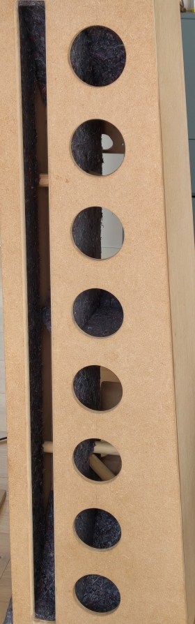

Sendt: 26 August 2025 kl. 18:22 | IP-adresse registreret Citér Aksa

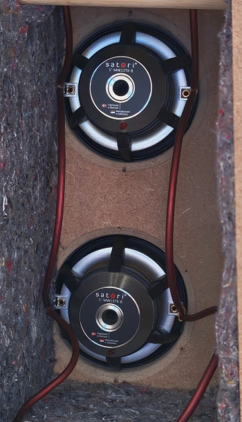

Minsandten om der ikke er dukket nogle enheder op i mellemtonekammeret
Der kommer flere billeder de nærmeste dage
