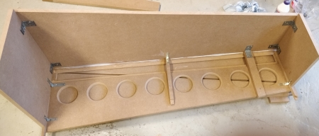

Værkstedsdagen i går gav god fremdrift
Først og fremmest fik jeg boret de gennemgående huller til monteringsboltene, der holder enhederne på plads. Hullerne blev "overført" til midterafstivningen ved skubbe den ind i kabinettet langs den vandrette side og bore igennem. Herefter kunne jeg gå i gang med at færdiggøre midterafstivningen:
Færdig midterafstivning:
Alustængerne til afstivning mellem enhederne er også skåret og afventer nu afretning og skæring af gevind
Midterafstivningen bliver limet i, når alustængerne er tilpasset og afprøvet.

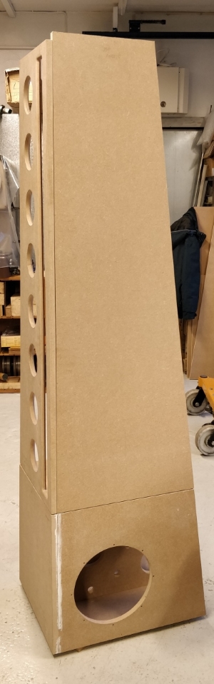

Endelig nåede jeg også at tage et par billeder af en (meget tidlig) mock-up af det samlede kabinet:
Som det kan ses, er sidepladen endnu ikke tilpasset i højden, men det kommer til at ske, når jeg begynder at samle topkabinetterne. De skrå sideplader til topkabinetterne er ikke skåret endnu, da de er meget nemmere at få styr på, når de retvinklede samlinger af kabinetterne er lavet først - noget jeg lærte under samlingen af bundkabinetterne

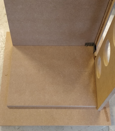

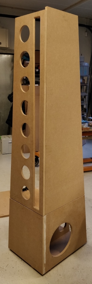

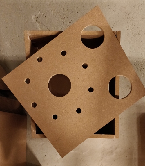

I går kom jeg for alvor i gang med det første topkabinet
Her er jeg i gang med at tilpasse bundpladen:
Den lodrette sideplade og forpladen holdes midlertidigt sammen med vinkelbeslag, mens jeg måler op. Såvel bagkant som den anden sidekant skal skæres i smig i hver sin vinkel, da både side- og bagplade jo er skrå:
Jeg nåede at lave såvel bundplade som topplade klar og kunne derfor lave denne mock-up:
Mellem mellemtonerne og diskantbåndet skal der være en gennemgående, lodret væg for at skille de to sektioner ad. Væggen vil samtidig udgøre en kraftig afstivning af for- og bagplade, ligesom den også vil styrke top- og bundplade. Der kommer også nogle mellemafstivninger i bredden i begge kamre i kabinettet

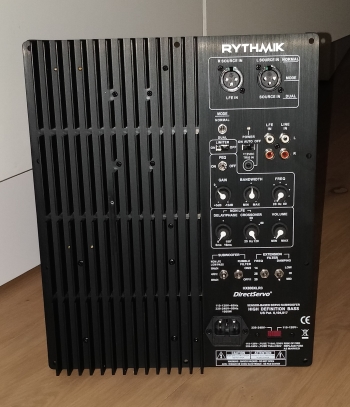

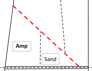

Det er meningen, at de specielle Rythmik forstærkere med servokredsløb til basenhederne skal sidde nederst i bagsiden på topkabinetterne, så tiden var inden til at kigge lidt mere på pladskravene til disse forstærkere. Heldigvis har jeg lavet målfaste tegninger, så jeg behøver ikke nødvendigvis selve kabinetterne for at planlægge lidt omkring placeringen
Det skulle være muligt at placere en forstærker i bunden af hvert mellemtonekabinet som antydet:
Der er tale om plate amps på 2 x 400 watt i 4 ohm, hvilket betyder, at hver basenhed (4 ohm) i bundkabinettet får 400 watt til rådighed direkte på klemmerne, og med servokontrol. Der bliver altså 1600 servokontrollerede watt (!) til rådighed i det samlede bassystem
Mon ikke det kommer til at fungere meget godt ...
En stor ringekernetrafo giver hver plate amp en kampvægt på ca. 8 kg. Her er lige et par skud af herlighederne:

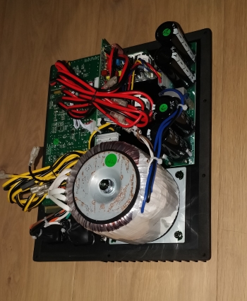

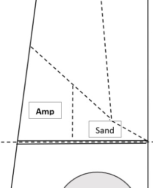

I forbindelse med arbejdet med at samle det første topkabinet, havde jeg taget en af Rythmik-basforstærkerne med for at checke, om det ville være muligt at montere den i et kammer nederst i mellemtonedelen af kabinettet.
En tentativ opstilling med en mellemvæg mellem diskant- og mellemtonedelen af kabinettet viste dog, at det ville blive for knebent med pladsen, hvis basforstærkeren kun skulle være i mellemtonekabinettet
Derfor bliver der en skrå plade i hele kabinettets bredde, således at basforstærkeren kan placeres fornuftigt:
For at minimere vibrationer i den skrå plade, bliver der sat en lille plade til at støtte den nedefra, ligesom mellemvæggen, der kommer til at skille diskant- og mellemtonekabinettet, bliver skåret til og limet fast til den skrå plade.
Som det ses, giver dette også mulighed for at lave et rum med sand til yderligere dæmpning i samme forbindelse
Jeg planlægger at lave flere rum med sand forskellige steder i kabinettet, hvor der er plads til overs

bliver vægten symetrisk fordelt ?
Aksa
Bruger siden: 12 Juli 2003
Indlæg: 1999
Sendt: 02 Februar 2024 kl. 13:42 | IP-adresse registreret Citér Aksa
Det er et godt spørgsmål
Men der er mange ting, der skal tages i betragtning for at kunne svare på det.
Blandt andet kommer forstærkerne - både til basserne og til mellemtone og diskant - til at sidde på bagsiden af kabinettet. På den anden side (bogstavelig talt ) er det planen, at der kommer udvendige forplader i 20 mm massiv aluminium på fronten.
Om jeg så kan få fordelt nogle sandkamre, således at ovennævnte kan holdes helt i balance, tjah - jeg har ikke kigget på det endnu
Spørgsmålet er, om det er kritisk. En god portion af vægten kommer til at ligge nederst, hvor basenheder og tilhørende forstærkere alene tegner sig for 30 kg pr. side, og det er uden kabinetternes vægt, som bliver betragtelig på grund af en del afstivninger ...
Selv med alu-forplader er jeg ikke bekymret for, at konstruktionen skal vælte forover. Men en del af de planlagte sandkamre bliver i den bagerste del af topkabinetterne, så jeg tror, at der kommer en rimelig balance
Sideværts forventer jeg ingen problemer, da vil forsøge at place sandkamrene nogenlunde ligeligt i forhold til højre og venstre side af hvert kabinet.
Der er dog nok ingen tvivl om, at de færdige højttalere kommer til at have en rimelig kampvægt - gætter på 110-130 kg pr. side

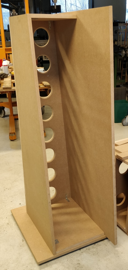

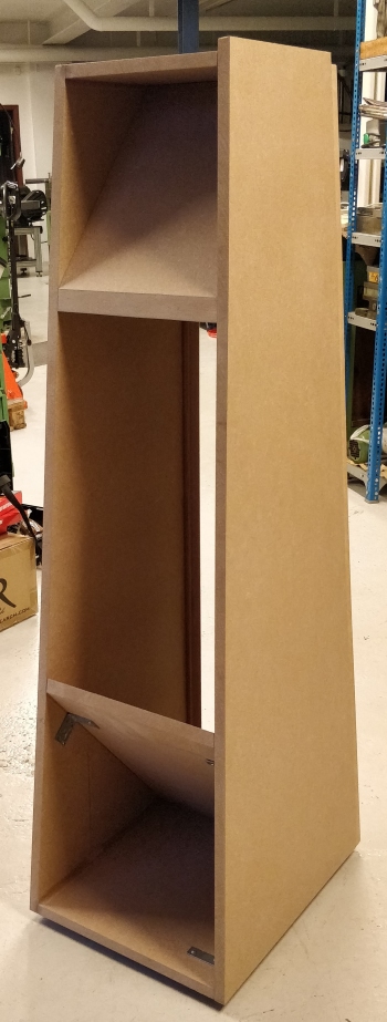

Arbejdet med det første topkabinet kom et fint stykke videre i dag
Første ting på agendaen var at få tilpasset sidepladen til kabinettets skrå side. Her er pladen stillet op for at kunne mærke det skrå snit op:
Efterfølgende er det skrå snit lavet og bundkanten er skæret i smig.

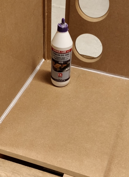

Inden denne sideplade monteres, vil jeg dog lave alle indvendige vægge og afstivninger
For at kunne holde lidt bedre styr på det hele har jeg valgt at lime top- og bundplade i, inden jeg fortsætter med den øvrige "indmad". Her limes toppladen:
Og her er limning af bundpladen netop afsluttet:
Forhåbentlig kan jeg fortsætte arbejdet senere på ugen ...

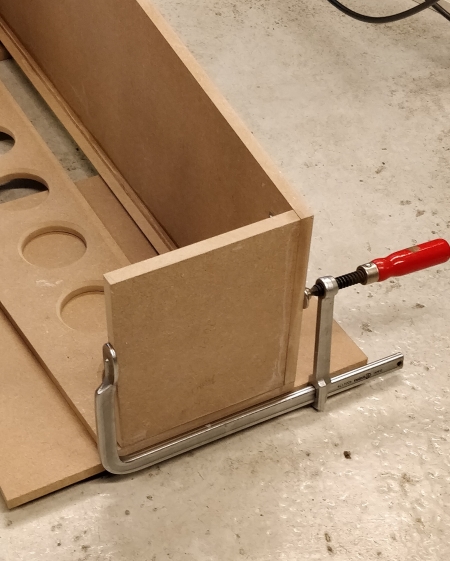

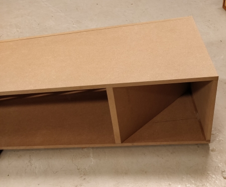

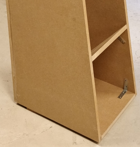

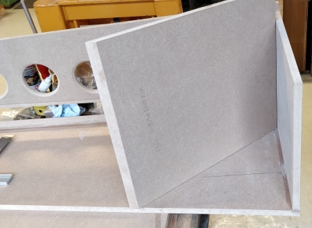

Så kom turen til den skrå afstivning i bunden af topkabinettet!
Den skal jo danne det rum, som basforstærkeren skal sidde i, så jeg havde for en sikkerheds skyld taget forstærkeren med, så jeg kunne sikre mig, at pladsen var tilstrækkelig til, at alle komponenter gik fri. Alt var vel, og jeg kunne samtidig få lavet markeringen til den lodrette plade, der skal gå op fra bunden, så der kan dannes et rum til sand (blyantstregen på det første billede).
Her ses skråpladen inden afskæring i bredden:
Afskæringen i bredden var lidt udfordrende på grund af de skrå plader, da den både skulle skråne korrekt i forhold til de forskellige steder, hvor afstivningen rammer pladerne, og den skulle samtidig have en smig, der passede til hældningen. Jeg gik lidt forsigtigt til værks og fik fundet den rette smig
Det tog tid - men resultatet blev en plade med perfekt tilpasning, som nu er klar til limning. Billedet viser slutafprøvningen - limning kommer senere:
Når skråpladen og den lille plade til sandrummet er kommet i, skal jeg i gang med en lidt mindre skråplade i toppen af kabinettet - mere senere ...

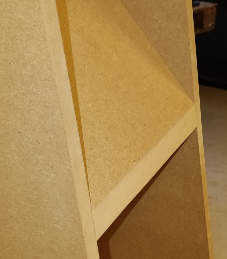

Først og fremmest var jeg nødt til pseudo-montere den skrå sideplade på topkabinettet - det var simpelthen en nødvendighed for at kunne lave endelig tilpasning af den skrå plade i bunden af kabinettet.
Men med sidepladen på plads gik det nemt at lave den endelige tilpasning af den skrå plade:
Derefter gik jeg i gang med den tilsvarende skrå plade i toppen af kabinettet:

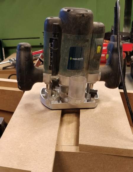

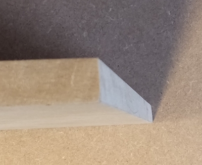

Den drillede lidt, og jeg kom til at lave den en smule for smal til at begynde med. Heldigvis havde jeg dog allerede lavet den skrå afskæring, hvor den skulle passe mod den skrå sideplade, og jeg havde ikke skåret den af i længden endnu, så jeg kappede bare lidt af toppen for at få bredden tilbage, og det lykkedes fint
Næste udfordring var, at den smig, som pladen skulle have i enden ud mod bagpladen, havde en større vinkel end dyksaven kunne klare. Jeg gjorde så det, at jeg savede den i den største mulige vinkel og sørgede for, at den ragede lidt op over sidepladerne. Derefter lavede dette lille setup:
Det, der stikker op mellem de to plader, der fungerer som underlag for fræseren, er enden af den skrå plade (her næsten fræset færdig). De to plader, som fræseren kører på, hviler direkte på bagkanterne af de to sideplader og sikrer derved, at vinklen af fræsningen bliver identisk til vinklen på disse
Resultatet blev meget fint:
Samlet set lykkedes disse to skråplader absolut tilfredsstillende

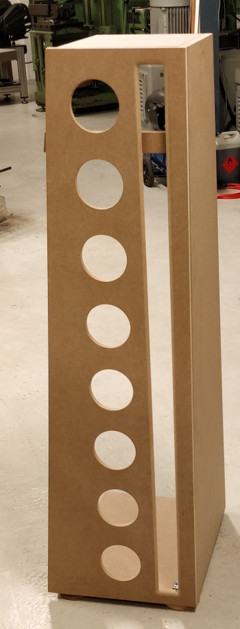

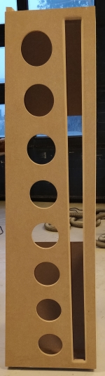

Der var også lige et billede af topkabinettet set forfra
Selv om der er lidt modlys, ses de to skrå afstivninger ret tydeligt:

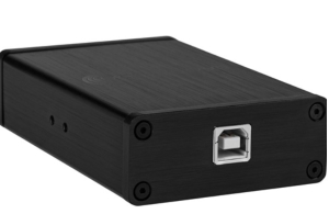

I takt med at topkabinettet begynder at forme sig, skal jeg også i gang med at kigge på, hvor stort volumen jeg skal have i mellemtonekabinettet.

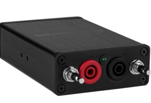

Den øvelse starter med allerførst at få målt T/S parametre på (alle) mellemtoneenhederne, så jeg har nogle fornuftige data at gå ud fra
Til det formål har jeg for noget tid siden indkøbt DATS V3 målesystemet, og softwaren til det har jeg også tidligere installeret og kigget på - men har ikke, eller rettere, havde ikke prøvet at lave målinger. Jeg siger "havde ikke", for jeg fik faktisk lavet en testmåling på en af Textreme mellemtonerne forleden dag
Jeg har ikke aktier i Dayton, som laver DATS V3, men jeg må sige, at det er virkeligt nemt at gå til, og præcisionen synes meget høj. Jeg fik i hvert fald i løbet af få sekunder et resultat af min måling i fri luft, som viste, at friluftsresonansen på den testede enhed var noget lavere end de opgivne data. Det er overhovedet ikke noget problem, men viser bare, at det er en rigtigt god idé at måle på de enheder, man har i hånden, således at de beregninger, man laver, kan blive mere præcise ...
Der var desværre ikke tid til at måle yderligere den dag, men det kommer - og som sagt skal alle enheder måles i fri luft. Hvis de viser sig pænt ensartede, måler jeg kun på nogle stykker i mit testkabinet (hvor størrelsen kan reguleres)

janils
Pladespilleren.dk
Bruger siden: 02 Januar 2004
Indlæg: 3096
Sendt: 19 Februar 2024 kl. 16:44 | IP-adresse registreret Citér janils
Fantastisk apparat den lille DATS. Går ud fra du har husket at kalibrere den, så kablernes modstand ikke er med i målingerne?
