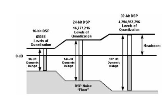

Den væsentligste fordel ved at anvende 24 bit kontra 16 bit teknologi ligger i optagefasen. Rigtig udnyttet vil det større dynamik
område blive brugt til et større headroom.
I modsætning til analog teknik tåler digital teknik ikke overstyring. Derfor stiller digitalteknikken større krav til at det ALDRIG
sker. De der har lavet liveoptagelser - undertegnede har - ved hvor vanskeligt det er at undgå. Med mindre man anvender limiter
og dynamisk komprimering på mikrofonerne. Her giver 24 bit netop plads til at reducere brugen af de førnævnte
kvalitetsbegrænsende indgreb.

Din tegning viser de forskellige bit i trappetrin (jo flere bit des større trin).
Burde udvendig størrelse ikke være lige stor, og den større opdeling (de flere bit) noget der foregår internt?

Han viser jo blot et ønskescenarie - hvor man på magisk vis gør de kraftigste lyde voldsomt højere, og heldigtvis også mener man kan reducere støjniveauet tilsvarende.      Det er ganske forplumrende og uden trit med virkeligheden
Som du selv aner -   flere bit giver alt andet lige finere opløsning, eller endnu mere præcise målinger - lyden skal vi jo nok ikke pille ved, og heller ikke signalniveauerne - tavshed er tavshed, et bask på en stortromme er stadig et bask på en stortromme .
Man skal passe sindssygt meget på ikke at forveksle tingene -   hvis signalkæden kun magter at overføre et dynamikområde på f.eks 70 db, så ændrer opløsningen - altså hvor findelt målingerne er - intet på dette -    men digital overførsel har jo ikke samme begrænsninger som f.eks analoge medier qua sin natur må have -   reststøjen - og max mulige signalstyrke før det forvrænger.
korrekt nok braser hele skidtet sammen hvis AD konverteringen overstyres.

Forudsætningen for at forstå det jeg skrev er at man læser billedet rigtigt.
Nils.
Det er ikke trappetrin der vises. Det er en illustration af den dynamiske spændvidde teknologierne gør muligt. Tegningen er
centreret omkring 0VU. Den kan man lægge hvor som helst i det dynamiske spektrum. På passende afstand af støjen og på
passende afstand af det maksimale niveau, der i situationen er brug for. Det er en misforståelse at man øger niveauet på de
kraftigste lyde. Det der sker er at man har bedre plads til en kraftig passage uden risiko for overstyring. Plads til det naturlige
dynamikområde og god afstand til støjen. Bedre at have 30dB headroom for meget end 3dB for lidt.

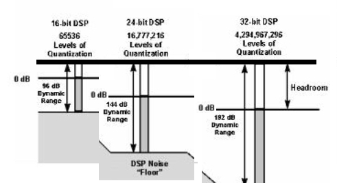

Som illustration af teksten ovenfor har jeg pillet ved tegningen.
Der skrues ikke op for niveauet af de kraftige passager. Der ændres ikke på niveauforskelle toner og klange imellem.
AD konverteren konverterer blot ved optagelsens lavere niveau. På god afstand af de dynamiske begrænsninger.
Jeg vil tro de fleste købere af ægte 24Bit materiale har bemærket, der ofte skal skrues mere op.
Fordi man ikke på samme måde har været presset til at køre niveauet helt op til grænsen.
