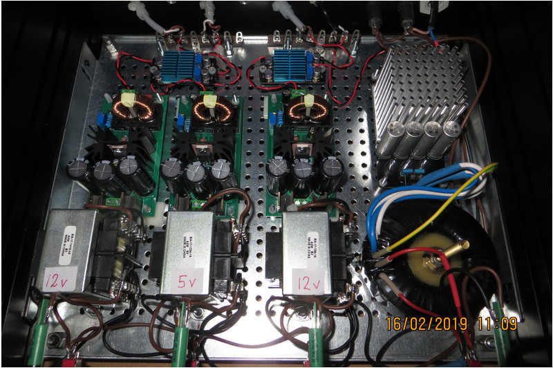

Tog lidt tid med jeg er kommet på plads. Jeg tager lige en upgrade pause på LMS med 3-CPO som upsampler. Jeg har så en "server" til LMS og mit NAA (Network Audio Adapter) er en dedikeret I5-7600T på et ASUS H110T bundkort med 8 GB Ram.
Jeg kører gentooplayer på mit NAA, det er meget nørdet, men jeg har rodet med Linux siden 1998 så det er ikke noget problem for mig. Jeg er blevet færdig med mit projekt HighEnd LPS og den kom nok til at koste lidt mere end beregnet, så den har nok nærmet sig de 6000-6500 Kr. Jeg har LT3045 regulator til ALT. Switch, 2 Dacs og PC'er.
Det eneste som er lidt træls er det mess med aflastning, da mine SwitchCraft DV Jack ikke var isoleret, men jeg magter ikke lige at skille den ad. Jeg er begrænset af max 60watt på PC'eren, og jeg fodrer den med 12volt DC..
Jeg ved at det kan for folk op i den helt røde felt mht til prisen, og dette her er jo en byggepris, men har man ikke hørt disse her regulator fra www.mpaudio.net ved man ikke hvilken forskel det giver på ens Digital Setup og den er massiv.
Jeg har -23 dB mindre ripple noise, end på mine normale LD1084V regulator som jer virkeligt er meget glad for. Dette her er en helt helt anden liga. På mit rør setup 4P1L pre => 4P1L PSE har jeg nu intet støj. Hvis jeg spiller max som ligger på ca 104 dB med 3.7 watt, og pauser musikken kan jeg kun høre støj fra min højttaler på 20-30 cm afstand.
Jeg ved ikke hvor meget det giver på transistor setup, men jeg formoder at der også er meget at hente, men på ren rør er det massivt. Jeg har 2 Dacs en Chord 2Qute og en Topping D50, begge to er meget støjsvage. Først havde jeg Topping D50 på LT3045 og den var tæt på så god at spille på som min Chord. Den får så upsamplet DSD igennem 3-CPO, da den ikke er specielt spændende i PCM.
Min Chord 2Qute kom så hen på hylden, og efter en uge byggede jeg så 12 Volt delen så jeg kunne prøve den. Jeg skal lige sige jeg fik en positiv oplevelse. Men så ren strøm som den får når den fødes fra LT3045, så kommer den virkeligt til dens ret igen. Den spiller bare meget mere dynamisk og åben i lydbilledet. Har kun læst godt om HDPlex. Om det giver noget i dit setup det skal jeg ikke kunne sige.

Hej michaelvv,
Din hjemmebyggede strømforsyning ser forrygende ud og spiller sikkert fantastisk
Jeg mener også at strømforsyninger i det digitale domæne betyder en del. Derfor kører jeg med lineære strømforsyninger på
router og switch separeret af 2 FMC TP link MC200CM og fiber.
Hvad mener du om de LT 3045 der bliver solgt af http://www.ldovr.com/default.asp. De er jo lidt billigere.
Har du sammenlignet med dem fra mpaudio?
Hvor stor er spændingsfaldet i volt med en L3045?
Hvis jeg f.eks. køber en LT3045 3A reg og sætter den efter en BOTW P&P eco 12-13V sat på 13v giver det så 12 V i den sidste
ende?

Hej Ruggård.
Læst at mange er glade for dem fra http://www.ldovr.com/default.asp. Jeg valgte mpaudio , da jeg skulle have en 5 Amp til min PC'er og det var den dyreste at købe, og der ikke rigtigt er nogle som laver en LT3045 på 5 Amp.
Mener jeg gav omkring 3200 for dem fra mpaudio, jeg bruger i min kasse.
Spændingsfald på de 3*LT3045 1.5 Amp Dual Rail jeg bruger fra mpaudio , er på ca 0.75 volt. Jeg regulerer mine LD1084V til +0.75 volt højere på både 5 og 12 volt siden.
Min switch og Dac bruger ikke ret meget strøm så jeg kommer ikke over 0.85 Amp på dem.
Mvh Michael

Hej Michael,
Tak for det.
Nu er jeg desværre ikke den store selvbygger. Kan finde ud af, at lodde stik på ledninger men heller ikke mere end det.
Så tænkte jeg på om du kunne anbefale en god færdig PSU på 12-15V ca. 3-5 A, hvor jeg kan skrue lidt på udgangsspændingen
for brug af udvendig LT3045 reg. i kasse?
På forhånd tak.
Ruggård
Til top Vis Ruggård's Profil Søg efter andre indlæg skrevet af Ruggård
michaelvv
Bruger siden: 02 Marts 2005
Indlæg: 1166
Sendt: 17 Februar 2019 kl. 18:34 | IP-adresse registreret
Den jeg bruger fra mpaudio, men ringkerne kan dette, og hvis du kan lodde stik på kan du godt lodde sikring og netledning på. Den kan det du har brug for. Du skal ikke lave AC/DC regulator.
