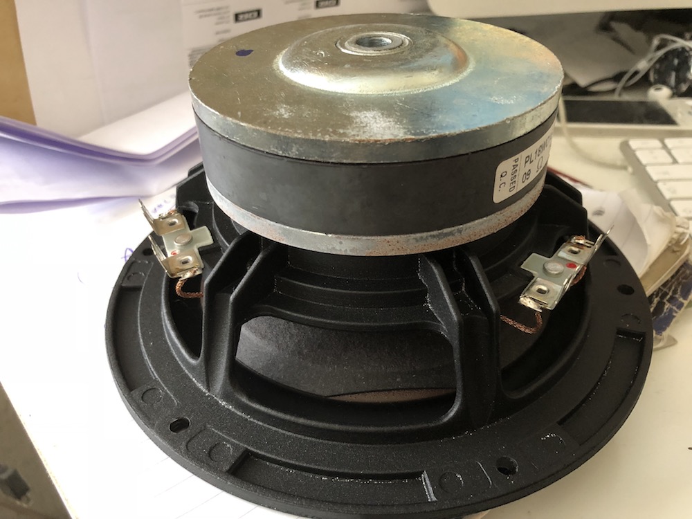

Jeg har skiftet højttaler enheder på min e QLN M20, da bas/mellemtone enhederne er sprunget. (min tidligere forstærker skyld)
Og de nye enheder, (18Cm bas/mellemtone), har hver 2 sæt terminaler på selve enheden. Skal man bare bruge det ene sæt, eller
skal man serieforbinde dem? PL18W015-09, står der på mærkatet, der er påklistret enheden. Lige nu bruger jeg kun det ene sæt,
men synes jeg mangler noget punch i bassen. Håber nogen kan hjælpe.

Lige et billede, så det kan ses.

Hejsa,
Er enhederne af samme type som de gamle? Hvis ikke, så får du højst sandsynligt ikke et særlig godt resultat.
De nye enheder har dobbelt svingspole og afhængig af deres impedance skal de enten parallelforbindes (f.eks., hvis det er 2 16 ohms spoler, så vil parallelforbindelse give 8 ohm, hvor 2 4 ohms spoler vil give 2 ohm) eller serieforbindes, hvilket betyder at spolernes impedance summeres (2 + 2 = 4, 4 + 4 = 8 etc.). Hvis de gamle enheder var 4 ohms enheder, så skal du så vidt muligt ramme de 4 ohm med de nye enheder, ellers passer delefilteret ikke. Så hvis svingspolerne er på 8 ohm, så skal du parallelforbinde dem, men hvis de er 2 ohm skal de serieforbindes.

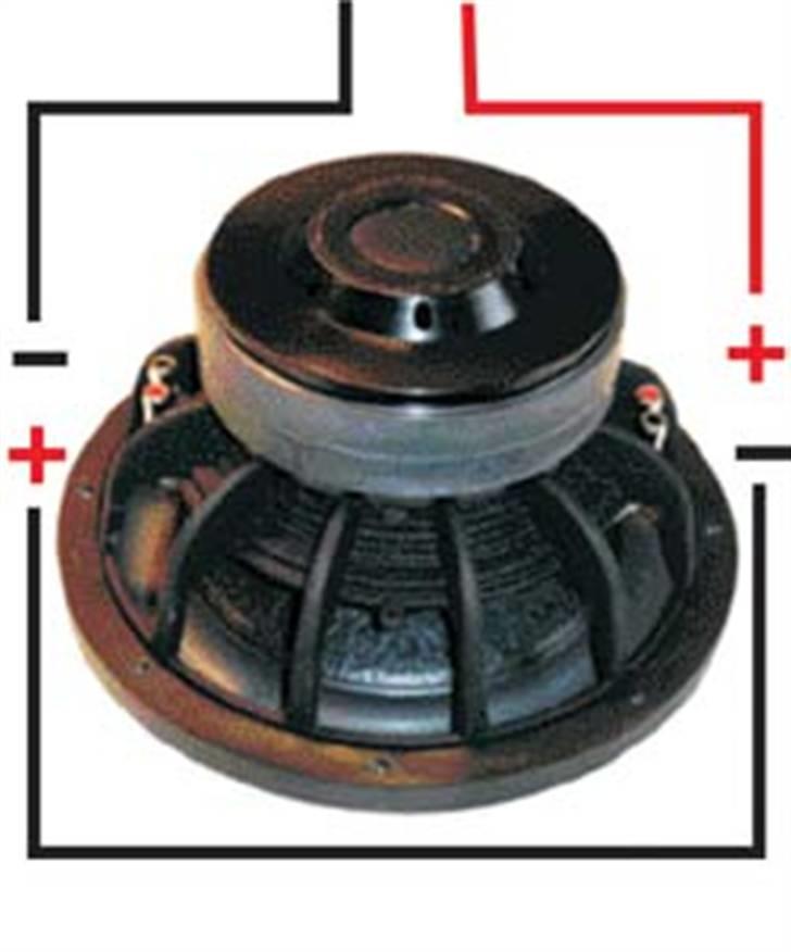

Nu er jeg jo ikke den støre teknik nørd. Men hvordan er det nu man forbinder serielt?
Til top Vis Nocom's Profil Søg efter andre indlæg skrevet af Nocom
high5
Bruger siden: 18 Marts 2006
Indlæg: 111
Sendt: 22 Marts 2018 kl. 11:55 | IP-adresse registreret
Det gør du således:
Mvh. Steen Kjeldsen
