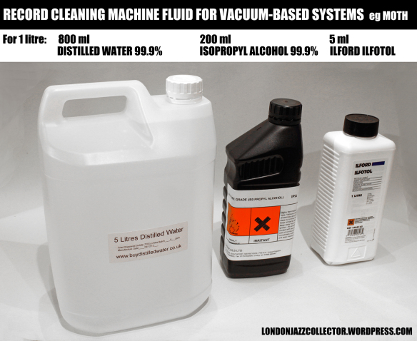

Har ikke prøvet ren isopropylalkohol ... Niks.
Jeg benytter denne, som jeg har fundet på londonjazzcollectors
Det virker ganske godt. Ilford er et middel man benytter i forbindelse med vask af rå negativer, fjerner statisk elektricitet blandt andet.

Man kan også benytte Kodak Photo flo i stedet for Ilfotol. Det er præcis det samme (antistatisk wetting agent), men fåes i mindre bøtter og er derved billigere i indkøb. Med 5mL pr. 1 Liter rensevædske, holder en liter jo nærmest til den næste generation også

Tja, jeg har skrevet det før, men for Prins Knud: Jeg synes, det er noget svineri at benytte isopropylalkohol, når der findes alternativer, der er langt
mindre sundhedsskadelige og miljøbelastende.
Jeg udregnede på et tidspunkt også literprisen, og jeg mener, at et biologisk nedbrydeligt og mindre miljøbelastende alternativ som L'Art du Son ikke
er ret meget dyrere end den af Birger nævnte mikstur.

Jeg har faktisk læst flere steder at netop Kodak Photo ikke anbefales, kan dog ikke på stående fod huske hvorfor... Men det kunne jeg passende bruge
lidt tid på at få enten af- eller bekræftet. Men ja, den liter holder sgu mit liv ud...

Nå. Lidt frem og tilbage. Meget religion og ammestuesnak her også...
Men fandt denne note...
Note: The US equivalent wetting product from Kodak, “Photo-flo” is specifically not recommended due to its ingredients containing chemicals which
remain as a coating on the surface, which will contaminate the stylus tip. I have no personal knowledge of its effects but it seems well documented,
though as with everything, the internet can be an echo-chamber of misinformation.
Kilde: londonjazzcollector...
Skulle "bare" scrolle lidt længere ned på siden

http://forums.stevehoffman.tv/threads/using-kodak-photo-flo- in-record-cleaning.407855/
Du læser bare linket i det første indlæg. Som alle andre også skriver, er det vist lidt noget vrøvl. Artikelskriveren fra LondonJazzCollector bruger meget tid på at advare folk mod overtro og "mumble jumble" om rensevædsker, og advarer så på det kraftigste mod Kodak versionen uden yderligere dokumentation.
Læser man resten af indlæggene i tråden, er det vist lige meget hvilken af de 5-6 wetting agents, der findes i dag, man bruger. En bruger ovenikøbet destilleret klar eddike, så det handler nok mere om tro
