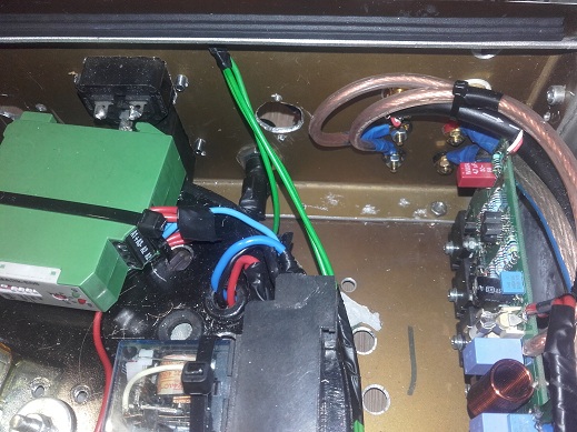

Der er alt for meget gætteri - det ville være rart med nogle gode nærbilleder af specielt
indgangsstik samt strømforsyning. Der er tale om en stelsløjfe og finder du ikke den så
kan vi kun gætte og måske i det uendelige.
Og så kommer jeg lige til at tænke på signal kablet mellem DCN28 og power amp?
Hvordan er disse termineret? XLR til RCA?
XLR pin 2 til RCA center, XLR pin 1 til RCA skærm og XLR pin 3 skal ikke benyttes !

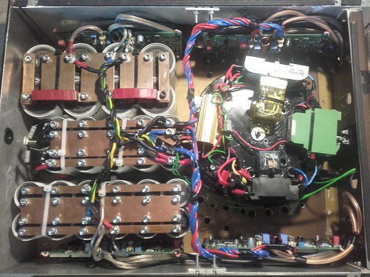

kan i se nok ud fra dette..??

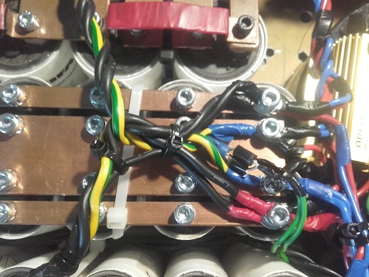

Prøv med en knap så voldsom PSU, så det er til at overskue ledningføringen og dermed de forskellige strømveje.

Jeg er enig i indlægget fra CubeLTD med hensyn til strømforsyningen - den er overgjort og
som jeg skrev tidligere er der for mange "grene". Jeg praktisere selv et "pipe-line" princip
hvor man "føder" i den ene ende af rækken af kondensatorer og tapper i den anden ende.
I din opbygning er der en del "blindtarme" og aftapning "hvor det virker mest fornuftigt til
så korte ledninger så muligt", men virker modsat fordi "blindtarms" kondensatorerne ikke
kommer rigtigt i spil.

Billede af RCA !?! Er disse isoleret fra chassis - hvis ikke har du en stelsløjfe her.

Jeg ved godt det er træls, men jeg ville starte HELT forfra. At bygge videre på noget der ikke er lavet korrekt fra starten, bliver sjældent en succes.
Som Robert GS siger (Og jeg er 100% enig), så er din strømforsyning overgjort. Der er alt for mange kondensatorer, og det bliver aldrig overskueligt. Det er en udbredt misforståelse, at flere og større kondensatorer giver bedre performance.
Har set mange selvbyggere, der i den bedste mening bruger formuer på masser af dyre kondensatorer, men i den sidste ende får noget der ikke rigtig performer. Og så længe man slås med brummen, mener jeg slet ikke det er relevant at snakke om lydkvalitet.

Det er ikke de mange kondensatorer, som er problemet. Det er sammenkoblingen af dem der mangler overskuelighed og systematik. Kondensatorernes NUL er fordelt over tre banke. Når du forbinder NUL til forstærkermodulerne fra forskellige steder på den nærmeste kondensatorerbanks NUL vil støj fra spidserne i ladestrømmen skabe spændingsforskelle i stelpotentialerne mellem to eller flere kanaler og når du forbinder to kanaler sammen til en signalkilde indgår støjspidserne fra ladestrømmen uundgåelig i signalvejen.
NUL/stel til alle forstærkere skal udgå fra samme sted. Anvender du én ensrettet, skal midtpunktet af trafoens sekundærviklinger ligeledes forbindes til samme punkt. Jeg kalder det ”starground”.
Og så er der uenigheden omkring højttalernes minusforbindelse. Min anbefaling er at forbinde højttaler minus til ”starground”, da højttalerstrømmen alligevel havner der i sidste ende. Hvorfor føre højttalernes returstrøm over forstærkernes nul/stel og derved give anledning til små bidrag af spændingsforskelle mellem forstærkernes stelpotentialer? Fejler man her kommer de små spændingsforskelle på denne uheldige måde til at indgå i signalvejen og derved påvirke lydkvaliteten.
Måske ser det anderledes ud når man har tingene foran sig, men billederne får det til at se uoverskueligt og rodet ud. Relæer og mystiske kredsløb ovenpå transformatoren? Hvis ikke du vælger at starte helt forfra vil en massiv oprydning give dig store fordele.
Rigtigt forbundet giver de mange kondensatorer dig fordele, men ud fra billederne er det endnu ikke lykkes at udnytte RIFA kondensatorernes fremragende egenskaber. I virkeligheden er kondensatorernes lave ESR med til at forstærke problemet du kæmper med når kondensatorernes fælles nul ikke er NUL OHM fra ende til anden.

Kaj - Du har fat i en god pointe her Det ser ud til, at de to af forstærker modulerne (dem længst væk fra trafoen) har fat i stellen, på
de lyt banker, som er ved siden af dem. Disse forstærker moduler, skal have fat i stellen, på lyt banken i midten - der hvor du har din star-
ground
