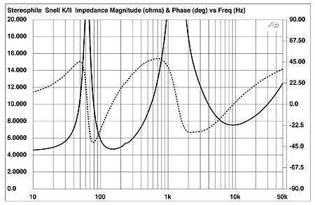

Har læst flere steder at de anbefaler at køre snell k i 4ohm, der står jo 8ohm på dem. Er der nogle af jer der har noget at sige til det?

Det lyder lidt mærkeligt, det med at køre type K i 4 ohm. Dens
impedans svinger mellem 7 og 10 ohm fra bund mod toppen. Så de
er nemme for alle forstærkere at drive.

*Host* mellem 7 og 10 ohm hele vejen ?
Hvor står det ?

På målekurver jeg har set for en del år siden. J går ikke forfærdeligt
meget fybere, men E rammer 3 ohm et lille smalt sted.

Nominel impedans på Snell K er angivet til 6 ohm og derfor har en rørforstærker bedst af at de bliver trukket på 4 ohms udtaget. Jeg tror også det er der den vil lyde bedst.
Snell K2 har en impedans der er værre end et billed af alperne set fra siden
Til top Vis BøjeK's Profil Søg efter andre indlæg skrevet af BøjeK
Sendt: 13 Januar 2017 kl. 16:35 | IP-adresse registreret
Nu er det jo ikke K2 vi skriver om her i tråden. De senere udgaver fik
fjernet impedans korrektionerne. Derfor er K org lidt nemmere.

Jamen hov allanowich det er heller ikke J og E vi snakker om her.
Find nogle målinger der bekræfter det du siger så der er styr på hvilke output der skal bruges.
Jeg ville personligt bruge 4 ohms udtaget da den Snell K står som nominel impedans 6 ohm de fleste steder
Sendt: 13 Januar 2017 kl. 17:05 | IP-adresse registreret
BøjeK jeg mener også man ligeså godt kan bruge 4 ohms udtaget,
hvis man benytter rør, da Snellerne godt kan lide strøm. Jeg prøver at
se, om jeg har lidt kurver på type K org.
