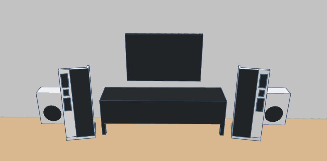

Hej igen,
Det er noget tid siden, jeg har skrevet her, men det betyder ikke lysten eller idéerne er sluppet op. Jeg troede, jeg havde frie tøjler, men chefen derhjemme synes ikke om, at der skal være 4 kasser, som her:
Der gemmer sig 4x8" inde bag "stoffet", 2xNeo8 og 1xNeo3 ved siden af. Højttalerne er dipol og subwooferne er lukket konstruktion. Hun kan bedre acceptere noget større så længe, der kun er to. Og så har jeg indtil videre noget som dette i tankerne:
2x15", 2x6", 2xNeo8 og 1xNeo3. Af 15" påtænker jeg at prøve Eminence Alpha 15A, der skrives så meget om. Men, men det er vel primært til passive setups, at den brillerer grundet høj Q? Så findes der noget med lidt lavere Q, lavere Fs, samme SPL/1m og ca. samme pris, så sig frem :)

Okay. Jeg har kig på Pure Audio Project OB-A15se, som er en modificeret udgave af Alpha 15A. Den vil jeg så have til at spille til delingen til BG Neo8 - hellere færre enheder af højere kvalitet. Jeg har skrevet lidt med dem, og de anbefaler deres OB-15Aneo, men så bliver prisen for høj. Og Fs er lavere på OB-A15se.
Udskæringen på skitsen er mest for designets skyld. Jeg er klar over at det booster bassen, men muligvis også forringer mellemtonen. Men hvis man laver dette bas boost, kan man så slippe afsted med at placere højttalerne tættere på bagvæggen og stadig opnå OK resultater?

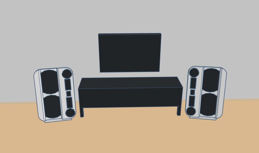

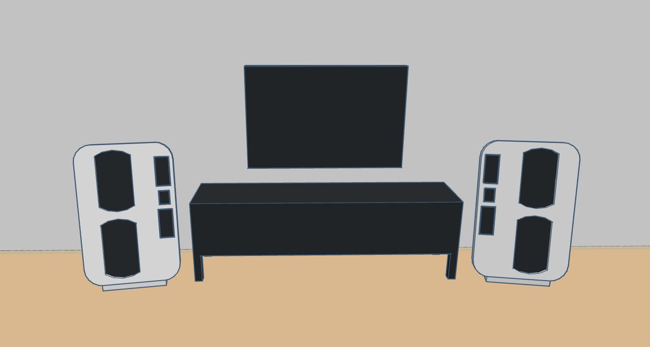

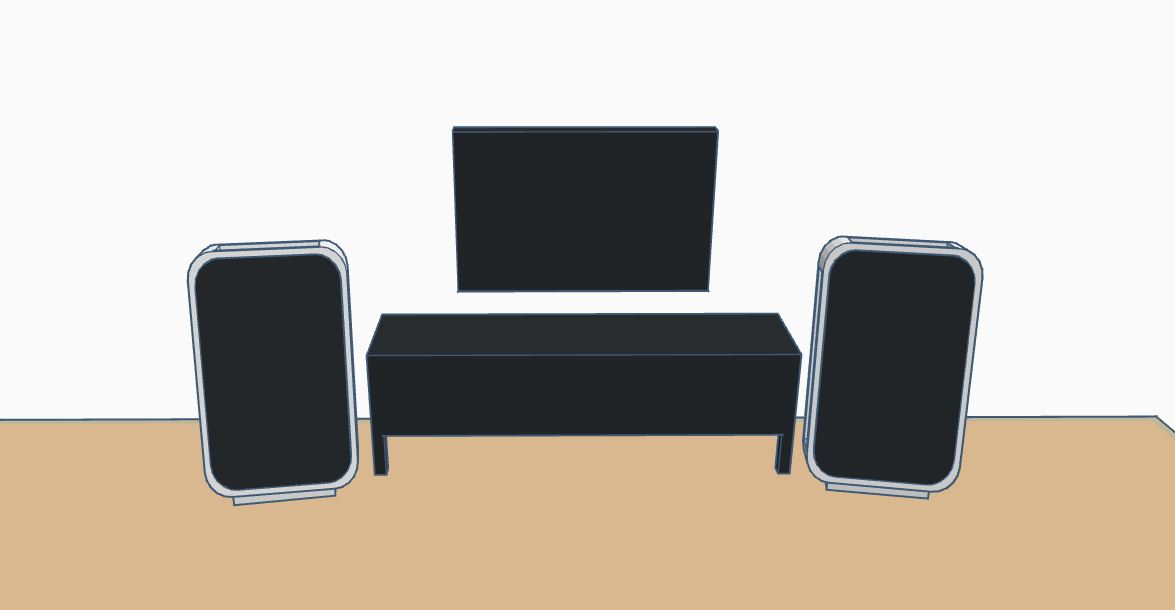

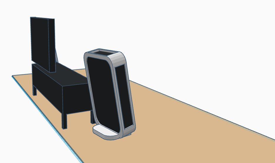

Den bedre halvdel kunne ikke leve med den åbne side og bagside, så lidt WAF er tilføjet. Ellers tror jeg, jeg har fået hende mod på størrelsen
Grov skitse:
Så må vi se, om jeg kan få skaffet OB-A15se til en god pris. Ellers kunne Omnes Audio OBW 15PA også være en mulighed. Den skulle også være lettere optimeret til open baffle.
Kender du/I i øvrigt andre, som laver/sælger woofer enheder særligt målrettet open baffle? Jeg kender selv kun PureAudioProject, OmnesAudio og Acoustic Elegance.
