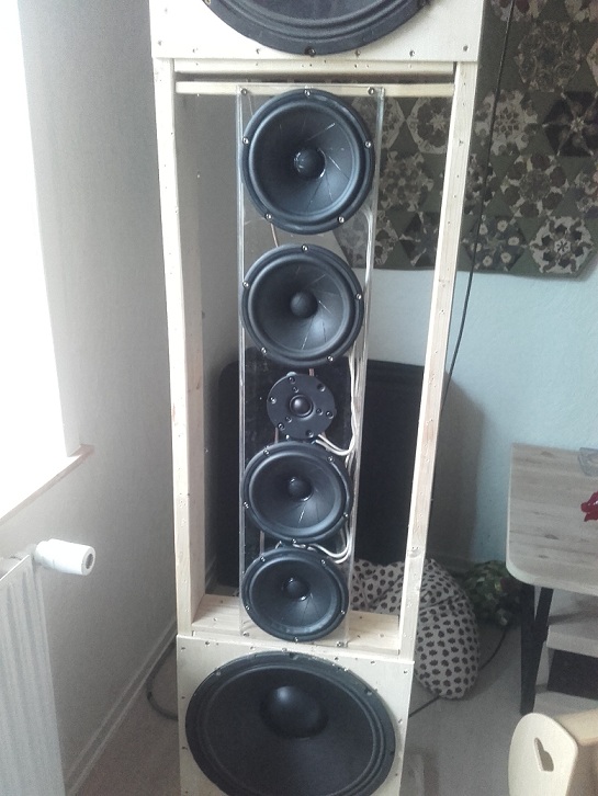

Enheder pt er 10" OEM Vifa basser - 4 stk pr side og 4" fuldtone fra Mark Audio

hej jeg har 2x6,5" pr side til at spille de område, har også spurgt til om det ville give noget at sætte 4 på pr side.
 grunden til at jeg har valgt den enhed, er at jeg har købt et parti enheder. hvor der var 4stk 15w, 8stk 18w, 6stk 22w, 7 stk 26 w . og lidt løse små enheder .. til en meget billig pris.

nu har jeg igen her til aften leget, med det kære 18w. og har flyttet delingen ned til bassen op til 180hz og droppet mine 12m. så det spiller hele området fra 180 hz til 2500 hz. i dette område gør den det meget godt. Jeg er lidt overrasket, over at den næsten gær det lige så godt som 12m fra 700 og til de 2500 hz. men det er nok fordi, 18w er mere fri bagud,  hvor 12 m næsten er lukket.
så lige nu køre det 3 vejs.

18w deles med 24 db ned af til, og 24db ved 600 hz. jeg har hævet dem 8 db ved 112 hz og 4 db ved 170 hz. Hæver dem mere ved 112 og  170 hz, så begynder de at blive for ulden, at lytte på.
syntes ikke de flytter sig særlig meget, ca 5 mm.  Misforstå mig ikke,d e spiller bestemt ikke dårligt, de mangler bare lige det push, som jeg syntes er fedt, når man lytter til musik.
de spiller samme med 12m, som gør det virkelig godt, som spiller fra 600 til 2500hz..
Det kunne måske forklare lidt. Det er typisk ikke nogen god ide at booste så meget. Det klart bedre at have overskud og så dæmpe. Hvilken Q-værdi bruger du ved EQ?
600Hz er også dybt for en 12m. Jeg spiller også til 600hz, men med en 5". Man kan muligvis få et måleresultat relativt dybt for en given enhed. Men fysikkens regler er svære at komme uden om - og det kræver noget membranareal at levere nok energi, ved især lidt højere lydstyrker og når det skal give følelsen af overskud og power.

hej det skal siges at jeg har haft 2 stk 12m pr siden til at spille det område. selv om jeg spiller højt flytter de sig stor set ikke..
´jeg ved godt at man ikke skal gå ned på membranareal.  Jeg har tidligere brugt en 15" fra 80 til 600. på power delen gør den det virkelig godt, men mister lidt detaljer på den konto. og fra 15" til 12m er svært at få til at hænge ordenligt sammen.  skal de hænge nogen lunde sammen, så skal der deles ved 8-900 hz , og  her taber 15" for mange detaljer.
lige nu bruger jeg 2x18w pr side fra 180 til 2500 hz.  de gør det meget godt har 4 mere på lager så det komme på så der komme 4 pr side.. det er lidt noget andet, så bliver det 3 vejs. og spille for den deling, er bestemt positivt.
 ved godt jeg ikke få, det rå power overskud, som jeg har haft tidligere, men tiden til at nyde det er meget begrænset.. ( 2 små børn)

det er nok mig som har skrevet, så det kan misforstås. jeg ved godt at en mellemtone ikke skal flytte sig. med mindre man benytter 6 db filter.   jo jeg spiller højt ind i mellem  101 db på 3 meter afstand, det er for højt. men den sniger sig der op, når intet bliver presset.
Det kræver bare noget mere membran areal når det er dipol og, meget mere når man som jeg, har så små bafler som overhovedet muligt.

det jeg søger er en mellemtone enhed.  De bas enheder jeg bruger gør  det super i det område jeg bruger dem.  150 hz så skal de ikke deles længere oppe,

så er jeg lytte til dette, og en periode og de spiller nu godt, mangler stadig lidt push, men detaljerne fejler bestemt ikke noget, masser af luft, og især diskanten er blevet super efter bagkammeret og dæmpningspuden bag membranen er fjernet.

Det ser godt ud. Din frontbaffel er meget smal når du deler ved 150 Hz. Har du forsøgt med bredere baffel til midtersektionen? Evt kun i den nederste halvdel. En anden mulighed er at lave en mellemtonebaffel mere og sætte bag på højtaleren og montere to af enhederne i den. Så kan du lade de bagudstrålede enheder spille pusk-pull med de forreste fra 400-150 Hz, så det bliver en 3,5 vejs konstruktion. Da du deler digitalt vil du samtidig kunne indføre et gradvist fasedelay op mod de bagudrettede enheders øvre afskæring (ca 400 Hz) således at mellemtonerne spiller bipolar ned mod 150 Hz og gradvist overgår til dipol ved 400 Hz. Det burde mindske kortslutningen mellem for og bagside, som du oplever nu i området under ca 300 Hz pga akrylbaflens lille bredde.
Beklager det blev lidt langhåret...

jeg forstår godt hvor du vel hen, men det er endelig ikke et problem at baflen er så smal,for lyden er det hel sikkert en fordel. Der komme meget mere rum i lyden, det forsvinder jo større baflen man laver  jeg hæver den kun med 4 db ved 160 hz og 3 db ved 190 hz.
jeg har mulighed for at køre 4 vejs. så kan godt lade to køre helt op og nøjes med at lade to falde af ved 400 hz

Ahh, det lyder ikke som en god idé på de fine 18W revelator-enheder. Ophænget er i forvejen MEGET blødt, og enheden er aldeles velkonstrueret.
Noget af det bedste man kan opdrive.
De fire 18W giver et areal svarende til ca 2*10 tommer basser. Det burde sandelig være nok.
Har du overvejet om det er placeringen i rummet, som muligvis skaber et dyk i lyden omkring 125-150 hz. Der kan være tale om et ret stort dyk,
hvis de står på den mindst optimale måde. Hvis du er rigtig uheldig, kan der være tale om et dyk på over 6 dB.
Jeg ved ikke om det er det du mener med attack....
Har du korrigeret for baffelstep ?

nu er jeg nok ikke helt fair over for de fine 18w, men hensyn til den neder mellemtone.  jeg holder den op i mod en ældre enhed fra cw som er bygget som en mellemtone, og helt sikker lavet med det formål at give en godt smæk i lige det område. Det er en 15" mellemtone Ev153 en en kraftig sag. jeg syntes den godt det godt fra 80 til 400 hz..
