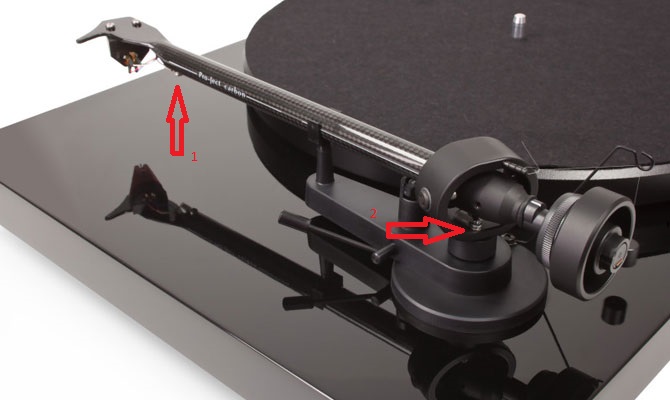

Når så du laver nyt kabel, vil jeg forslå dig at fastgøre stelforbindelsen direkte på armen. (så slipper du muligvis også for den svage brum du
allerede havde i første omgang.)
Hornet
Bruger siden: 23 November 2016
Indlæg: 55
Sendt: 27 December 2016 kl. 13:53 | IP-adresse registreret
Hej Nils,
Det havde jeg faktisk selv overvejet, men opgivet igen, for jeg kunne ikke se hvordan jeg skulle gøre det i praksis.
Jeg har fundet et billede på nettet af en arm som den der sidder på min Pro-Ject, det er dog ikke den samme model TT som min.
På billedet har jeg markeret de 2 stel punkter som jeg formoder armen har.
Punkt 1 er helt ude ved PU, hvilket vil gøre det ret besværligt at trække et kabel til, for hvor skal jeg gøre den fast osv.
Punkt 2 er under armen's fæstning. Den skrue der sidder her, sidder under armen, så jeg kan ikke komme til at løsne denne. Det ville nok ellers være det mest optimale sted.
Så derfor valgte jeg at benytte det stelpunkt der sidder bag på pladespilleren ved dens RCA connections.

Ja, en tynd og fleksibel wirer på selve armrøret som du så kan sammenlodde med et tykkere stelkabel under pladespilleren.
Men hvis det bliver helt umuligt at hente stel fra selve armrøret, så prøv og forbind til sammenføjningen imellem arm og plint (evt i klemme i
bundmøtrikken).
