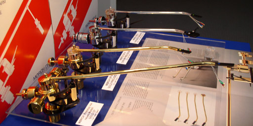

High End in Munich 2006:
Analogueman
Indlæg: 3262
Sendt: 07 Januar 2017 kl. 16:31 | IP-adresse registreret
Og ...?
Valla, er ikke helt klar over, hvad du vil sige/vise med et mere end 10 år gammelt foto?

Åh, det er det, du vil sige ...
Mig bekendt var det imidlertid en prototype, som Mørch viste på udstillingen i München 2006 og de efterfølgende år på diverse andre hi-fi-udstillinger,
inden den i 2010 blev kommercielt tilgængelig.
Hvad siger du til det, Valla?

Jeg siger det godt kan være, det ikke er 10år siden,
men er sikker på dp-8 er ældre end fra 2010.

Ja, selve prototypen/idéen stammer vist fra 1981 i form af en modificeret UP-4, så i den forstand er den endda ældre end 10 år ...
Fakta er vel fortsat - så vidt jeg ved - at DP-8 kom på markedet i 2010, så selv om der eksisterede prototyper år forud for lanceringen, så kan du umuligt, som du ellers hævder, have ejet et eksemplar for 10 eller for den sags skyld 8 år siden - medmindre du har ejet en prototype/førproduktionsmodel.
Det er lige præcis det, som vi har reageret på og ikke spørgsmålet om, hvor længe DP-8 har eksisteret som (prototype-) model (som du nu forsøger at dreje det i retning af og i øvrigt at bagatellisere) Hvis du ligger inde med anden viden omkring tidspunktet for lanceringen, så hører vi det skam gerne.
Vi kan jo også prøve at rette henvendelse til hr. Mørch - han er muligvis den bedste kilde til tidspunktet for lanceringen af DP-8'eren. Jeg aflagde ham et kort visit før jul og skal huske at spørge ham næste gang, jeg kommer forbi.
