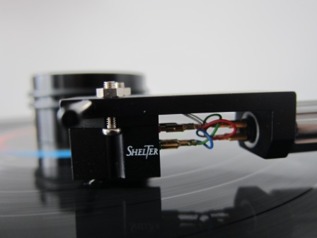

Hvor længe har din Shelter kørt KASG. Jeg har selv en Shelter 501 mk III, der har knap tre år på bagen. Der er nu intet, der antyder, den skulle være slidt, selv om jeg spiller sort vinyl, så tit jeg kan.

Den har også kørt ca tre år. 2-5 timer om dagen ca. Har dog ikke haft den fremme de sidste to og savner den gevaldigt. Det var
særligt under højfrekvente kraftudladninger fx kvindestemmer, at den pludselig begyndte at "hvisle". Hvordan spiller den nye mk
III?

Og du har prøvet at forhøje nåletrykket en lille smule?

Det KAN også være fastgroet møg. Hvis et par dypninger i en melamin svamp ikke hjælper, så er den nok skudt. Måske både nål og ophæng.

Hvis den har spillet omk 4000 er den nok klar til ny nål.
Men hvis "problemet" kun er lidt hvislen omk kvindestemme,
kan der sikkert købes lidt mere tid:
nåletrykket øges 20-25%
antiscaten sættes til 30% af nåletrykket.
tonearmen hæves 3-5mm

Det er gode råd. Vil ikke udelukke at melaminsvampen evt kunne gøre lidt. Men det ville være lidt ærgerligt at slide unødigt på
pladerne, såfremt nål (og evt ophæng) ikke er i form. Imidlertid har jeg ikke hørt fra en forhandler, der kan klare opgaven på under
tre måneder...

Måske et dumt spørgsmål, men har du tjekket om Shelter tilbyder ombytning? Det fremgår ikke rigtigt nogle steder, men måske importøren kan
være behjælpelig?
