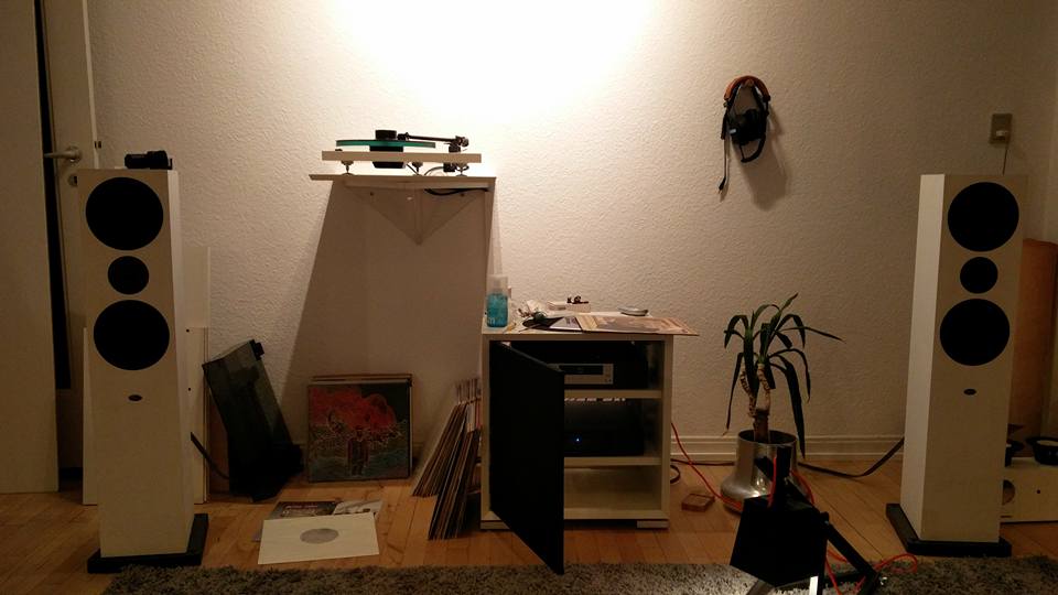

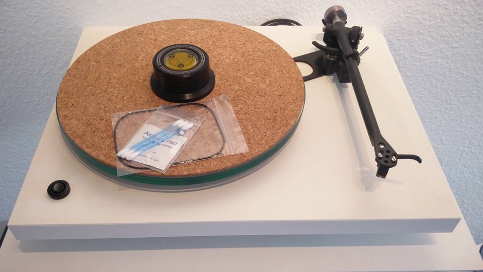

Sidder lige og tænker lidt i den gamle Rega plinth. Så vidt jeg ved er det en spånplade med en form for højtrykslaminat på, hvor de nye er lakeret mdf. Mdf er naturligvis ret dødt og må næsten være bedre end de gamle i spånplade som jeg har. Men har i prøvet eller hørt om nogle der har prøvet at beklæde en plinth med læder, og i så fald hvad tænker i? Jeg tænker umiddelbart at det må være en god mulig opgradering. Det kunne feks også blot være undersiden.
Jeg har både 2,5mm kernelæder natur - hvid skind ca1,5mm, og for det ikke skal være løgn, rød Ferrari polster skind også ca 1,5mm. :)

Ja, og hvis en af jer her inde har en Rega alu subplatter, så kunne jeg virkelig godt tænke mig at sammenligne dia med min. Hvem kan trylle med et mål?
