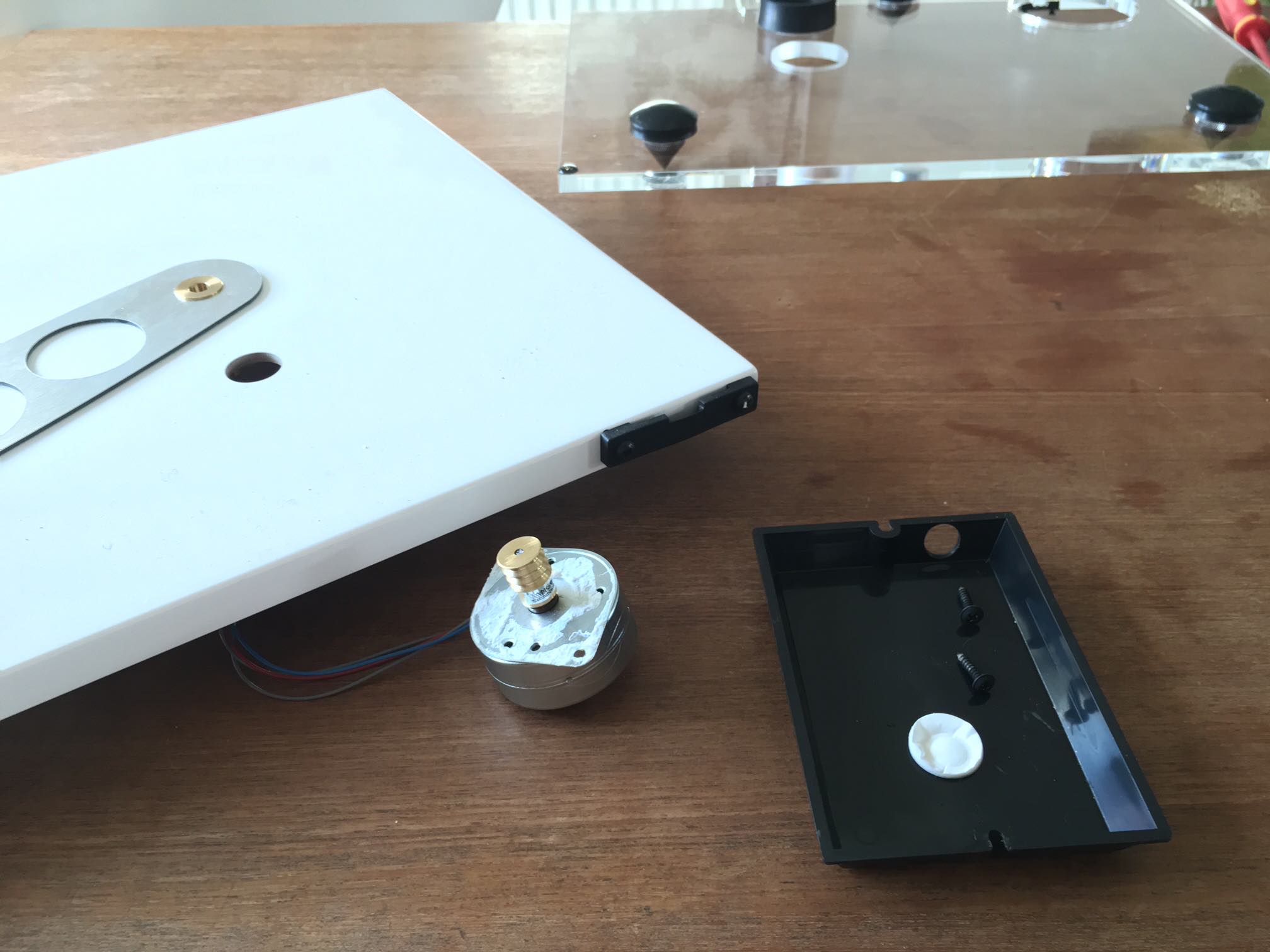

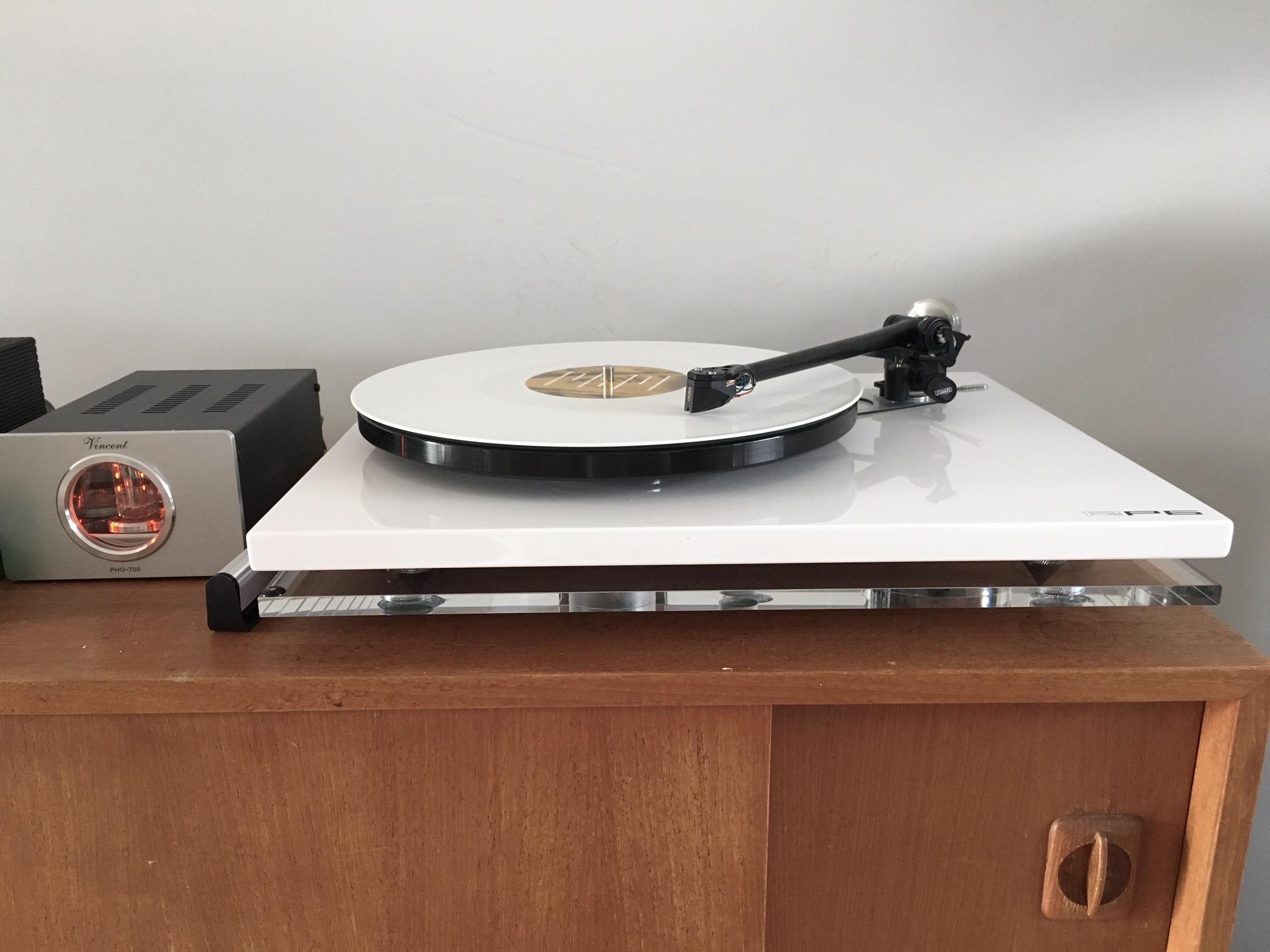

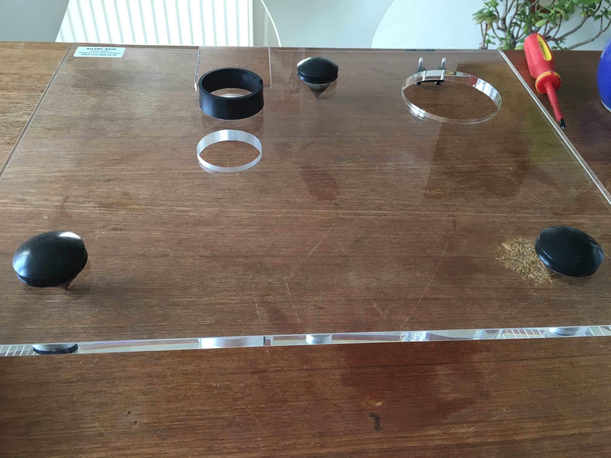

Så kom SRM Tech "Silent Base". Som sagt er fidusen at afkoble motoren fuldstændig fra plinten. Fødderne og plinten hvile på de medfølgende sorbothan "domes". Bemærk hvordan motoren i stedet for som oprindeligt at sidde under plint med dobbeltklæbende tape, nu skal sidde i den sorte MVA ring (motor vibration absorber). Bemærk hvorledes pladen er skåret til med huller til subplatter, tonearmskabler og stikket til strømforsyningen.
Af med motordæksel af plastic. Og forsigtigt vrikke motoren fri af plinten hvor den som sagt sad med tape. (Det slår mig at dette ville være det perfekte tidspunkt af skifte pulley, hvis jeg ikke allerede - som det ses - havde skiftet denne til Tangospinner tripple pulley). Så forsigtigt montering hvor motoren placeres i MVA ringen. Den er naturligvis godt stram så man skal presse den ned, og når plinten sænkes ned over, kan man nemt se om motoren sidder for højt/lavt ved at se om pulley og subplatter er ud for hinanden så remmene kommer til at sidde godt og lige.
Bingo. Tilbage på plads. Det ser nu egentlig meget godt ud med den transparente plade under. De første par lyt afslørede at tonerne ringer bedre ud nu. Man kan nærmest fornemme hvordan de toner helt ud i den mere mørke baggrund. Mere lyt henover weekenden, og så vil jeg eventuelt skrive lidt mere.

Lille rettelse. "fødderne helt af og plinten hviler direkte på sorbothan domes" skulle der stå.
Vigtig detalje :)

Kan du evt ændre smøremiddel? Sidder og tænker på om en lidt
tykkere olie kunne gøre en forskel. Do no.
Negro : Det ser hammer godt ud. 👍 Jeg kan ikke lade være med at
ligge mærke til skummet i plast låget til motor. Er det standard til at
støtte motor? Det er næsten hvad jeg lige har gjort på min.

"Ormen, jeg brugte den olie som Isokinetic sendte med. Jeg burde måske have brugt den w80/90 hypoid olie som Rega insisterer på man bruger.
Iøvrigt, skummet du ser er til at holde plastic motorlejet på plads, og forhindrer at det resonnerer med plasticdækslet. Det virkede så ikke efter hensigten på min, idet der var støj der fra. Måske var det tolerancerne på plasticlejet der gjorde at rotoren ikke blev løftet helt fri af bunden på motoren, og sad og skramlede på der. SRM/Tech lejet fjernede alt hvad der hedder støj og vibrationer.

@ormen, ja skum på undersiden af motordækslet var standard på min RP6. har godt læst om det som en god mod, men Rega må have luret den og er begyndt at implementere det. Det er jo en no cost mod.
