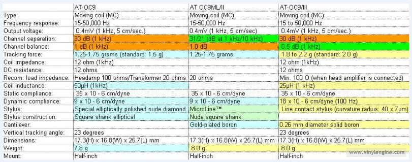

Som jeg læser det, har Audio-Technica AT-OC9ML/II en Dynamic compliance på 9 x 10-6cm/dyne (ved 100 Hz).
Audio-Technica AT-OC9ML/III har en Dynamic compliance på 18 x 10-6cm/dyne (ved 100 Hz).
Altså er den seneste model (III) meget blød, jeg vil mene for blød til en Rega arm.
Men, igen, den kan sikkert godt spille i den
Her kan man bare ikke ændre på noget (ved at lægge mere vægt på), så jeg tipper at systemresonansen bliver omkring de 5 Hz

Her er spec. (de fleste) på de tre modeller sammenlignet:

Sendt: 05 September 2016 kl. 12:45 | IP-adresse registreret
... men igen, et er specs på hifi noget andet er virkeligheden

Det der er vist noget i den tabel ser ikke helt ud til at stemme. III har 2g nåletryk og II 1,5 så mon ikke bare det er en hovsa i den tabel, som sikkert er
hjemmebrygget.
Gætter på de har fået bytte compliancen rundt.

Kan se de 18 er rigtige nok på III , det passer også fint til ca 11g masse i rega armen, ca 8hz

Husk at det er ved 100 Hz, skal du regne med det, så skal du gange med 1½-2 for at få det ved 10 Hz = 27-36.

Som jeg ser det, er den altså meget blød?
Det giver bare ikke så meget mening, at de skulle lave en ny version som er blødere end den gamle, når vi er gået næsten helt væk fra lette
arme...?
De fleste arme i dag er vel "medium" masse arme?

Det gir heller ikke mening at nåletryk er 2g og på den gl 1,5 g. men den nyere har højere kompliance.. Har rodet lidt på Vinylengine, og kan se der er en
del tvivl omkring de opgivelser, da de betegner II som højkompliant og III somm mellem kompliant.. Så i min verden lyder 2g nåletryk som lige i øjet til
en rega arm, og medmindre ophænget er helt anderledes end andre pickupper, så er det svært at forestille sig en højkompliant pu med 2g nåletryk.
Det finder LB ud af om lidt.. Ellers må jeg købe den af ham og smide den på en SME series III arm.
