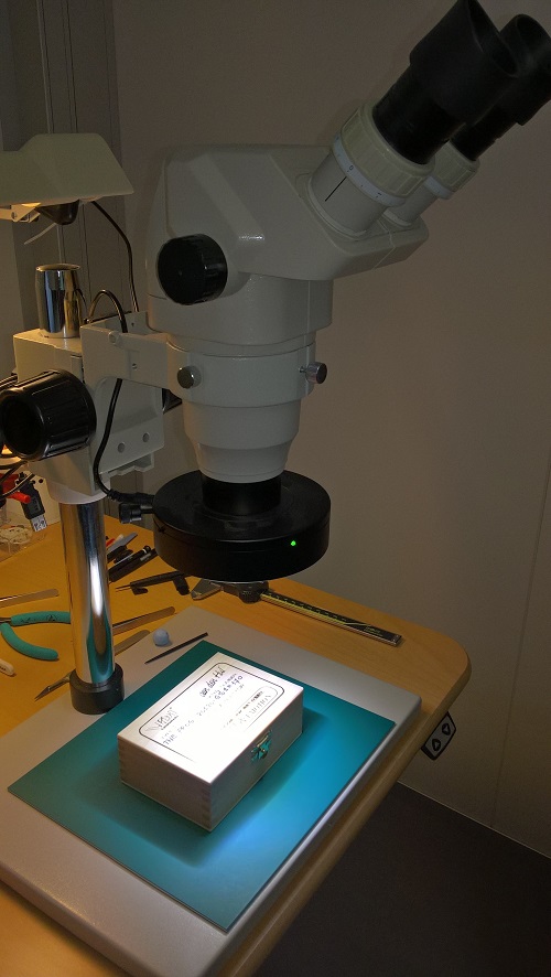

Noget andet er hvad man kan se under et mikroskop. Hvor min frø lige er hoppet ind under nu
Noget helt tredje er det man ikke kan se, men kun måle og høre. Her er der også en forskel på de to pu.
Jeg kommer med mine observationer, og et billede senere i aften, når den er klædt af og monteret.

Hvor meget forstørrelse giver den?
100x

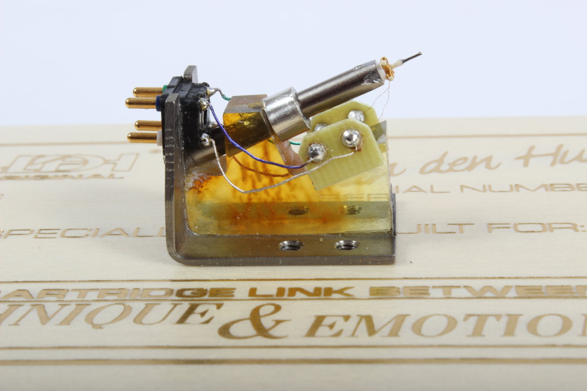

Frog uden tøj på.
Jeg vil bemærke, at jeg ikke mener at det er i disrespekt for VdH, at jeg har lavet dette forsøg - som forøvrigt er reversibelt. Jeg kan klæde den på igen.
Intet er ødelagt, skrammet eller påvirket så den ikke kan blive præcis som da jeg tog den op af æsken fra ny.
Jeg vil også bemærke, at med mindre man er vant til at arbejde med genstande så små og relativt sårbare genstande, er det IKKE noget man skal give sig i kast med. Men nu har jeg arbejdet med sådanne sager i 7 år, og det giver en vis erfaring.
OK, VdH har nok set slemme ting og sager, men her mener jeg ikke at mit lille eksperiment hører til under.
Jeg er forøvrigt helt på linie med importøren/Mikkel G.

Som jeg læser, ser og forstår forskellen mellem Frog og 10 Special:
1.     Frog har den skarpeste nål:
THE FROG og modeller over, har VdH slibning; VDH - IS (2 x 85 Micron)
THE MC 10 SPECIAL og modeller under, har VdH slibning; VDH - I (3 x 85 Micron)
2.     Frog har frontplade samt ophæng fra Grasshopper. Jeg ved ikke hvad modellerne under bruger?
3.     Frog har 21 Ohms intern impedans, hvor MC 10 Special har 9 Ohm.
4.     Frog har lidt blødere ophæng (35 Micron/mN mod 28 Micron/mN på MC 10 Special).
Lydmæssigt, efter afklædningen. Jeg troede at forskellen ville være lidt mindre, men den spiller en del anderledes. Bedre eller dårligere, ved jeg ikke lige. Men det er ret interessant. Svært at sætte ord på lige nu. Lidt mere diskant/transparent? Mere rum? Bassen er helt sikkert ikke blevet dårligere, måske ligefrem lidt mere tydelig?

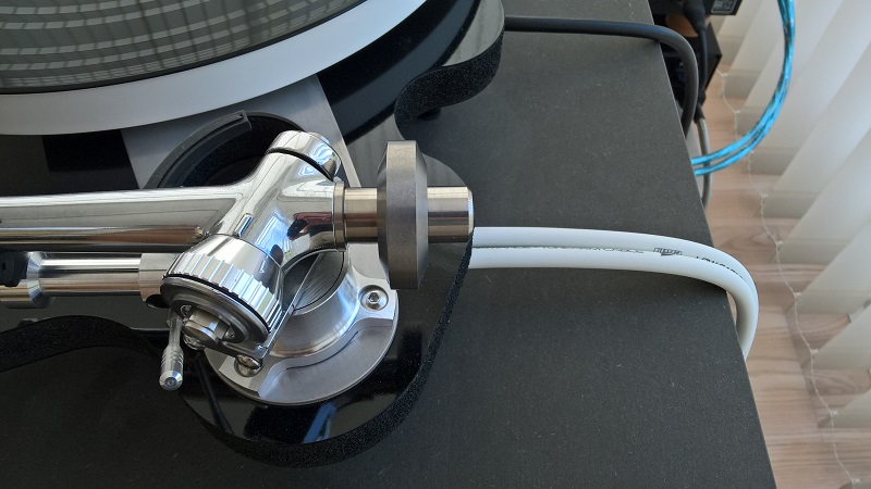

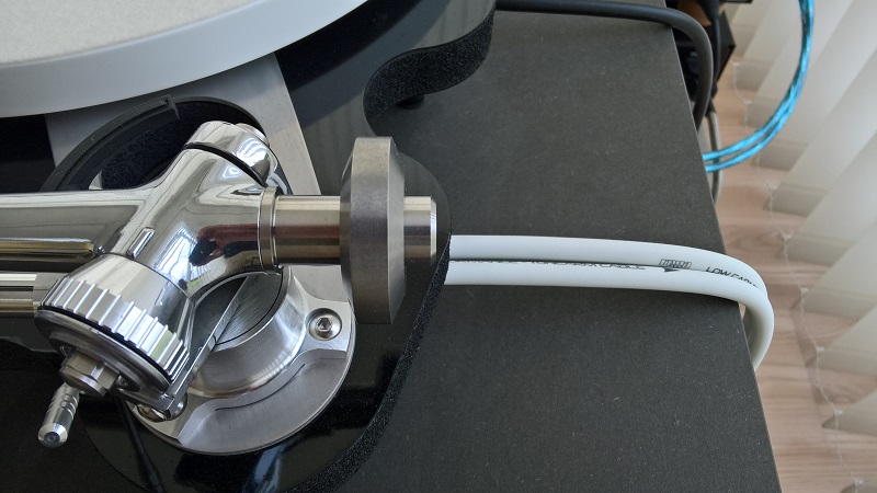

Kontraloddet på armen er rykket 4-5 mm tættere på omdrejningspunktet, hvilket jo er den rigtige vej
Billede, før/efter:
Før "vægttab" på ca. 2 g.
Efter "vægttab"

Det er nogle rigtig gode billeder, du viser... ja, den grønne Frog ser jo ligefrem elegant ud, uden "tøj" på! Og ligheden med Benz er meget slående
Vedr. din lydoplevelse, så giver det god mening. En "nøgen" pickup er ofte meget direkte i sin gengivelse, da der ikke er noget hus til, at dæmpe resonanser, eller dæmpe bestemte frekvensområder.
Et metalhus giver ofte et unaturligt løft i præcens-området, hvilket kan opleves mere "metallisk". Plastik giver ofte et løft i mellem/øvre bas. Træ dæmper som regel i toppen, men jo "hårdere" træsort, jo mindre udpræget er det. Lidt specielt er magnesium, der opfører sig mere som træ, end metal!

Sendt: 07 September 2016 kl. 20:07 | IP-adresse registreret
træ, end metal!
Kan jeg godt følge Mikkel G, det er meget lig mine egne indtryk samt det jeg har læst om f.eks. Denon DL 103 i forskellige huse. Har selv prøvet pu med træ hus, magnesium, alu og plast. Men har godt nok ikke prøvet at eksperimentere med forskellige materialer på samme pu.
Sidder lige og hører Steely Dan, Gaucho, (Glamour Profession), og må sige at jeg aldrig har hørt det så "direkte" eller nøgternt, men samtidig med klang saft og kraft - I LOVE IT
