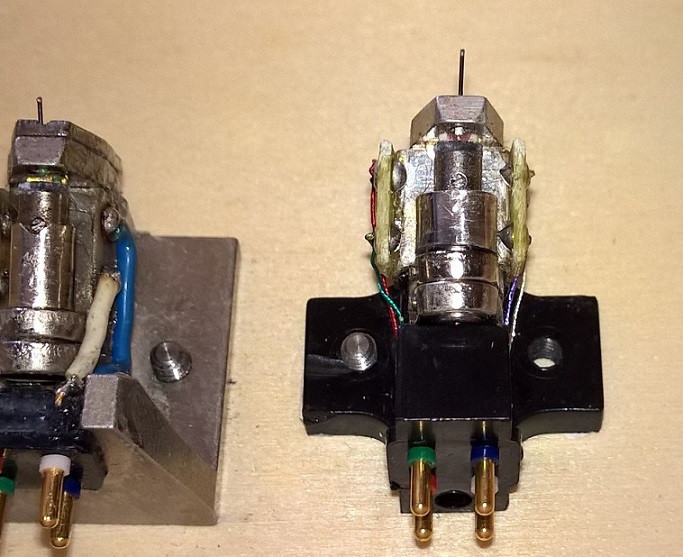

skruer og hus vejer 1,8g kan ikke lige sige så meget endnu, skulle lige justere S3 armen, fjerne et blylod osv, så der er lige lidt justering.
stridsvognen
Indlæg: 587
Sendt: 06 September 2016 kl. 16:33 | IP-adresse registreret
Her er en ny Black Beauty, som jeg havde håbet på engang at få i en SME Series 3 arm, hvis jeg kan få den lavet så den duer.
lidt justering.
1,8 gram, hold da op, en sjat der
Tror snart min frø smider tøjet
Gad godt prøve og høre hvad det giver lydmæssigt, når der ikke er så meget "kasse" den kan resonere i... Har det mon betydning for andre ting
også? Vel ikke i en Rega RB 2000 arm? Jo, armloddet kommer selvfølgelig lidt tættere på omdrejningspunktet, meeen det kan vel næppe høres?

Jeg vil tro det er en fordel da du reducere den bevægelige masse, og en Frø burde være lige til den bløde side i en rega arm.
Hvis du bruger de originale rustfrie VDH skruer, så kan du også hente knap 1 g ved ad skifte dem til alu skruer.
Jeg har beholdt skruerne i, og prøver nok senere med lidt vægt på armen, for og se om det gir lidt afsæt.

stridsvognen skrev:
Jeg vil tro det er en fordel da du reducere den bevægelige masse...
Den bevægelige masse ændres ikke ved, at fjerne huset. Den består i en MC-pickup kun af nål, nålefane, spoler og ophæng! Det svarer til, at sige at en hel bil er den bevægelige masse (uaffjedrede vægt), men her er det kun ophæng og hjul... kan du se analogien?
Til gengæld ændres den samlede masse af pickup og arm, og det påvirker den samlede resonansfrekvens. Og da massen blive lettere, flyttes resonansfrekvensen tættere på det hørbare område...
