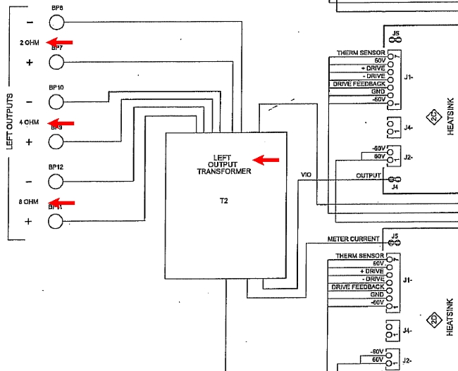

Nu kan du lige præcis ikke bruge McIntosh i den sammenligning med watt/strøm, da dens konstruktionsprincip er noget anderledes (solid state med udgangstrafo). Trafoerne er viklet/gør, at den gi´r sin opgivne effekt i 8-4-2 ohm, hverken mere eller mindre.
Permanent!
Indlæg: 3449
Sendt: 12 April 2016 kl. 13:56 | IP-adresse registreret
Jeg ønsker at adskille påstande fra fakta.
Når der skrives: "Der er flere producenter som med vilje oplyser 8 ohms effekten lavere end den aktuelt er, for at få indtrykket af at den "dobler" ned ved 4 ohm, og dermed har "kvalitet" på papiret", er der tale om en påstand uden dokumentation. Tænker du et øjeblik over konsekvensen af din påstand er effektopgivelsen ved den laveste impedans den vigtigste. Den indikerer forstærkerens strømformåen, som er vigtig jo lavere belastningsimpedansen er.
McIntosh har altid været "lidt for sig selv". Positivt ment! Det der gør den omtalte model speciel er at den i lighed med rørforstærkere anvender transformator i udgangen. I McIntosh modellen anvendes en autotrafo med tre udtag. Derved - og kun derved - fremkommer den samme effekt i tre forskellige impedanser. Citat: ".... and as a result of our unique Autoformer, all this power can be delivered into 2, 4 or 8 ohm speakers". Dens konstruktion afviger derved helt fra traditionelle transistorkonstruktioner, hvor effektfordobling (tilnærmet) ved halvering af impedansen er en naturlig konsekvens, når kredsløbet er korrekt dimensioneret.
Nedenfor er vist et udsnit af diagrammet og princippet i McIntosh. Og tænker man lidt over konstruktionen, som kræver at man skifter udtag til højttaleren efter højttalerens impedans, vil jeg tillade mig at spørge hvad der sker med en højttaler som eksempelvis varierer mellem otte og to en halv ohm?
Heller ikke denne metode er ideel i alle sammenhænge. Tilslutter du den beskrevne højttaler til 2 ohms eller 4 ohms udtaget for at den skal klare den mest strømslugende laveste impedans afgiver den i resten af frekvensområdet kun mellem halvdelen eller en fjerdedel af effekten. Hvis den da er lavet korrekt ud fra metoden man anvender.
