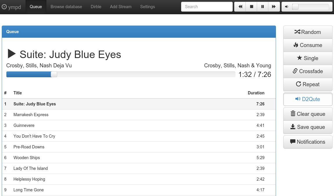

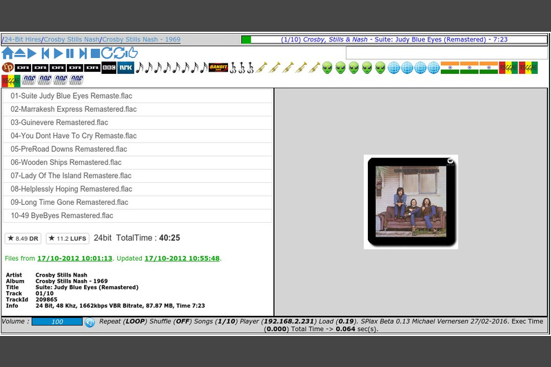

Sendt: 03 Marts 2016 kl. 19:00 | IP-adresse registreret
Hej...
Jeg er ikke så god til layout, men sådan ser min tweaked archphile distro ud.
Jeg har installeret php/nginx på port 1080, da mpd web bruger port 80.
Skift mellem player.
Mpd
Hjemmelavet styring i PHP til squeezelite
/MVH Michael.
