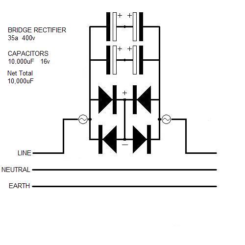

Der er flere måder at tegne det på. Nogen gør sådan:
Andre gør sådan:
Det er uden betydning for virkningen. Hvis du vil ha´ et ordentligt print at bygge det på, så søg på "Sjöström Audio.net" og led under "Mains Circuits". Det koster 95,- Svenske kroner, fin fin kvalitet

Sendt: 04 Marts 2016 kl. 22:10 | IP-adresse registreret
ok så man kan nøjes med 2 kondensator frem for 4 og få det samme ud af det .???

Sendt: 04 Marts 2016 kl. 22:29 | IP-adresse registreret
Sagtens, såfremt de er af en ordentlig kvalitet. De på tegningen er parallelforbundne 2 og 2 i serie, hvilket svarer til 2 stk ligesom i Thomas´s tegning. Det er i bund og grund ligegyldigt. Et par gode 10.000uF med fornuftig lav ESR er fint. Du bekymrer dig for meget. Så længe intet er underdimensioneret, er alt godt.

Sendt: 07 Marts 2016 kl. 15:43 | IP-adresse registreret
Alle tegninger gør det samme..
"Min" tegning har den foredel at strømmen fordeles i mellem kondensatores evne til at klare ripple,
da jeg jo parallel forbinder dem.
På de andre diagrammer sidder kondensatore i serie, hvilket er lidt umart da man så skal bruge for det dobbelte kr kondensatore.
Da jeg lever af at designe elektronik, er et parameter tit :
bedst performance eller løs opgaven, uden at spilde flere kr end nødvendigt :-)
PS: en 16V lyt virker perfekt som lyt selv om den bliver udsat for -1V
det er dog helt korrekt et det ikke går ved minus 3-4 volt, så er der balade !
men det klare dioderne fint at beskytte for.

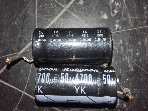

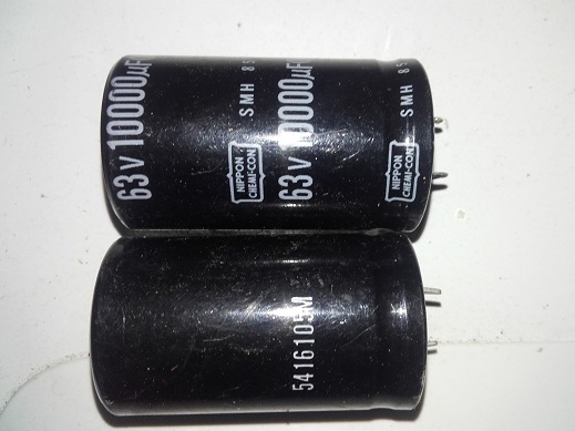

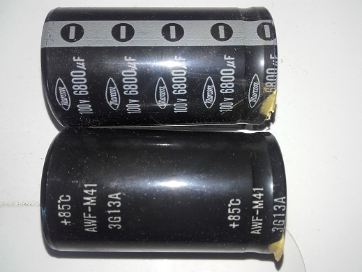

lille_smed
Bruger siden: 08 Januar 2007
Indlæg: 2602
Sendt: 20 Marts 2016 kl. 15:05 | IP-adresse registreret
er der noget af disse som kan bruges til mine dc filter
1 er nogle billige nogen som jeg fik nogle stykker af
2 kommer fra en gammel forstærker..   har 4 stk
3 det er bare på lager  4 stk ..

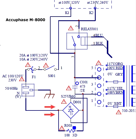

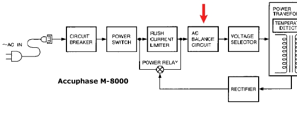

Sendt: 20 Marts 2016 kl. 16:00 | IP-adresse registreret
Spørgsmålet er om du overhovedet behøver elektrolytter. Accuphase løser opgaven uden kondensatorer i flere af deres topmodeller, har jeg opdaget.
Blokdiagram
Modstanden på 100 ohm sidder der kun for at dæmper switchnoise og udsættes kun for et par volt AC. Jeg kan ikke finde effektopgivelsen i komponentlisten, men det kan jo beregnes ud fra spændingen.

Sendt: 20 Marts 2016 kl. 17:23 | IP-adresse registreret
Jeg ville ikke bruge nogen af de lytter, lille_smed. Der er ingen af dem der kommer i nærheden af at kunne klare 230V, så de vil give et rigtig fint 'puff'
og så slippe den virkningsfulde røg ud...

Indlæg: 3449
Sendt: 20 Marts 2016 kl. 17:35 | IP-adresse registreret
Jeg kan naturligvis lade "smeden" svare, men elektrolytterne vil højest blive udsat for 1V i det kredsløb de skal anvendes i. De kommer til at sidde parallelt med to modsat rettede dioder.
