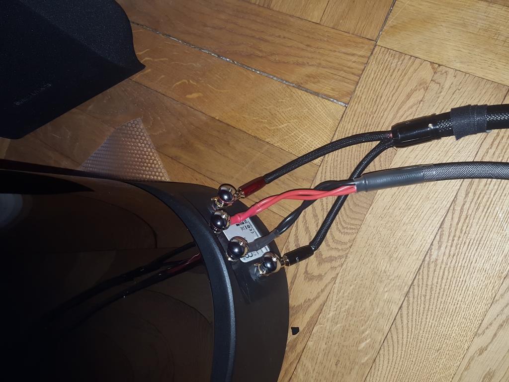

2. Investeret i bi-wire. (købt via dba for 1.500 og 1.250)
     1 sæt til bas : Forsman Feed4.
     1 sæt til tweeter/mellem : Harmonic Tech Fantacy

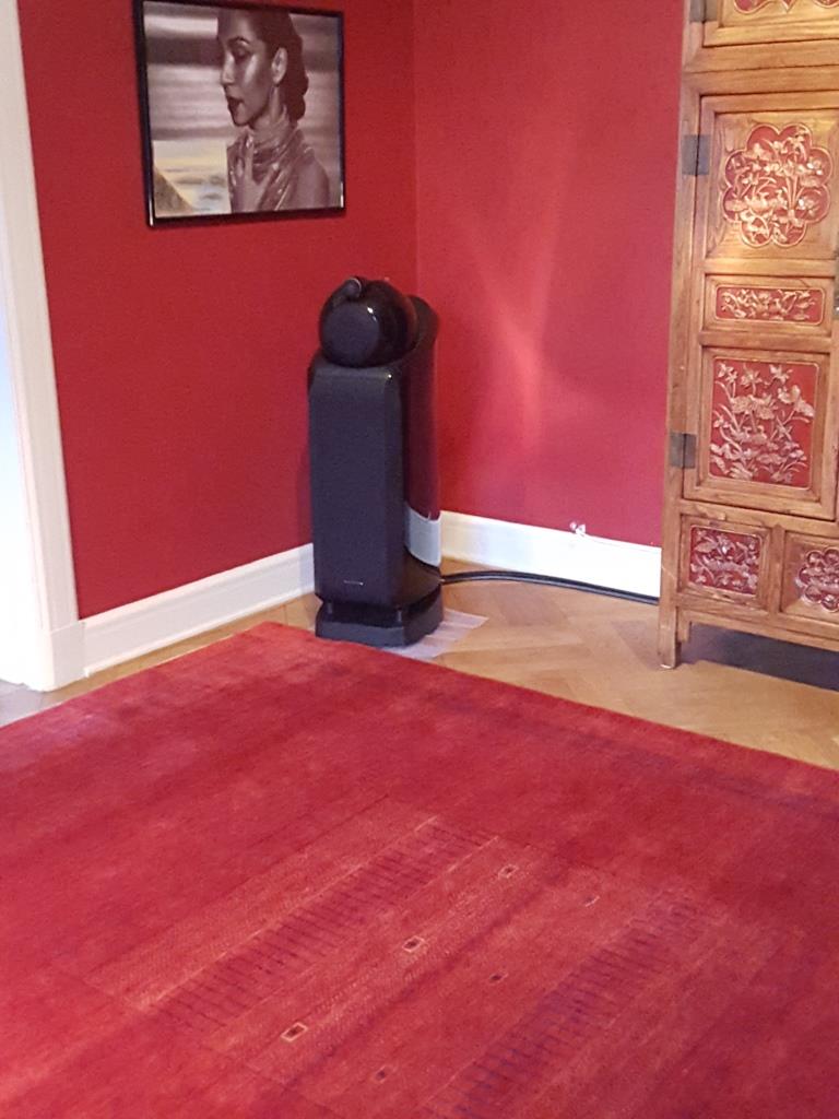

3. Købt 3,5m x 2,5m tykt tæppe på gulvet som også fuldkommer rummer.
4. Lært meget om Room Modes. Det vist sig at det bulder jeg var generet af var i midten ca 1/2 meter foran højtalerne... et sted hvor jeg jo ikke skal lytte. Nå jeg sidder i fokus positionen er der ingen bulder. Rent faktisk når jeg går frem og tilbage (som kurven viser i indlæg 5) er der steder med mere resonans en andre steder.
5. Højtalerne står nu 50 cm fra bagvæggen mod tidligere 25 cm.
6. Lyngdorf RoomPerfect. Gennemført RP og har du det perfekte lytterum.
Eneste jeg mangler at finde ud af er hvad jeg skal "stille" højtalerne på. Kan ikke bruge spikes på trægulvet så lige nu står de med "rullekuglerne" på en gummimåtte (for at beskytte gulvet). Er der nogle gode ideer.

og det andet billede....

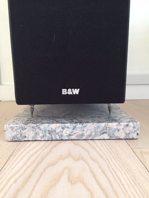

Du kunne smutte forbi en stenhugger og få lavet et par underplader til højtalerne.
Mine står således:

Dine højttaler er i forvejen store og tunge, så det er nok begrænset hvad du får ud af afkobling.
På trægulv og til tunge højttalere mener jeg blød afkobling er vejen frem. Afkoblingen skal passe til højttalerens vægt. De fås i velassorterede hifi butikker samt industrielt. Den slags afkobling anvendes også til maskiner i industrien.

Hvad med at rykke gulvtæppet helt ind til bagvæg, og lade ht stå ovenpå.
(Det vil dæmpe reflekser fra bagvæg (at flytte tæppet helt ind), og færre reflekser fra bagvæg, giver gerne mere gennemsigtighed.)

De kommer godt nok højt op. Prøv evt Vikas maskinsko, de er knap så dominerende
[URL]http://www.vikas.dk/pdf/vibrationsdaempere/ADF-ADM-ADP.pdf[\URL]
Jeg benytter selv nogle meget gamle underlæg, og kan ikke huske hvor de kommer fra (ikke vikas)
