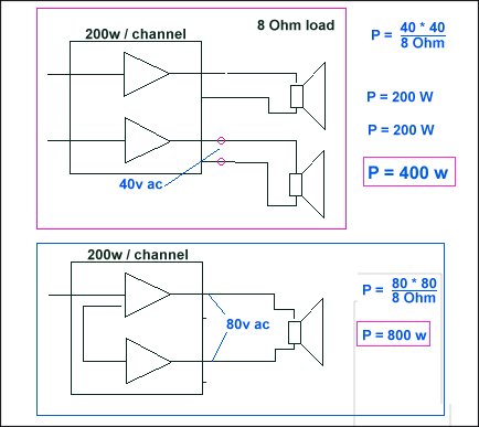

jan_stevns
Indlæg: 3852
Sendt: 02 Januar 2016 kl. 11:33 | IP-adresse registreret
olepro skrev:
En brokoblet forstærker er en sammenlægning af de to kanaler til en
Man skal i sagens natur derfor bruge en forstærker mere for at spille stereo, ingen raketvidenskab dér.
Det er dog stadig teoretisk en 4 dobling af den effekt man normalt kan få fra en kanal på forstærkeren.
Problemet er jo bare at man anvender begge forstærkere inde i kassen ikke sandt ?
Så de eksempeltvist 2 x 200watt bliver "kun" til 800watt -   og dermed ikke en 4 dobling
-Jan@tecdata.dk

jan_stevns
Indlæg: 3852
Sendt: 02 Januar 2016 kl. 12:37 | IP-adresse registreret
tctla skrev:
"Når du brokobler en stereo-forstærker, bliver det til en monoforstærker, men med 4 x den normale effekt."
(Hvis strømforsyning og udgangstrin klarer det, hvilket de sjældent gør!)
Hvad jeg skriver i første linie er, hvad man i teorien får ud af en brokoblet forstærker.
Deri har du da så ganske ret -   men det ændrer jo ikke ved ret meget - før kunne man rive 2 x 200watt ud af den - i brokoblet stand kan man så rive 800 watt ud af den - det er immervæk *kun* det dobbelte - uanset hvordan man vender og drejer det ......
Vend det om , og kig på den _afsatte effekt_    400 kontra 800   ....................
omsæt det til lydtryk -   eller varme ...   ændrer ikke noget som helst - watt er watt
-Jan@tecdata.dk
