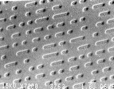

En signalkilde, f.eks. streaming er ren digital. Det er CD egentlig også, selv om aflæsningen af pladen er analog, som derefter
konverteres til digital...!!!
Hvordan kan aflæsningen af en CD nu blive analog? Måles der på den lysfølsomme modtager kommer der jo 0 eller 1 ud af den. Signalet
er digital og kan kun have 2 værdier. At det ikke er et særligt pænt et signal gør det ikke analogt.

FLarsen skrev:
Mikkel G skrev:
En signalkilde, f.eks. streaming er ren digital. Det er CD egentlig også, selv om aflæsningen af pladen er analog, som derefter konverteres til digital...!!!
Hvordan kan aflæsningen af en CD nu blive analog? Måles der på den lysfølsomme modtager kommer der jo 0 eller 1 ud af den. Signalet er digital og kan kun have 2 værdier. At det ikke er et særligt pænt et signal gør det ikke analogt.
Hvis man kigger på overfladen på en CD, så er det ikke det ikke et binært spor, som giver 0 eller 1. Det er en rækker felter af forskellige størrelser, som aflæses og sendes ind i en kreds, som afkoder dette, og konverterer det til en række af 0 og 1, som så sendes videre til D/A konvertering. Sporet aflæses med lys/laser som er analog af natur (lys er også en bølge/frekvens)
Selv på en harddisk kan aflæsningen kaldes "analog", da der skal strøm/spænding til for, at kunne flytte bits fra harddisken til D/A konverteren!!!
Det er et spor der giver o eller 1. Den kreds du skriver om der afkoder det, afkoder IKKE et analogt signal til et digitalt signal. Den
afkoder skivens (digitale) signal til det (digitale) lydsignal.

Dels mener du at 0 og 1 kan sendes direkte til højtalerne, men bagefter at det ikke skal sendes i kode. Skal det så sendes som strøm, spænding og frekvenser, hvilket er analogt?
Ja, der er ikke meget, der er digitalt i denne verden! Kun koden er digitalt. Så snart den skal igennem et kredsløb, så bliver det analogt, med strøm, spænding og frekvens!
Nej, der er ikke digitalt 0 og 1 på en CD-plade, og jo aflæsningen har betydning, for den er af natur analog. Lys er frekvenser og er dermed analog!!! Derefter skal et kredsløb afkode aflæsningen i en analog kreds, som sender "digitale" elektriske pulser, båret på en analog bærefrekvens, videre til en D/A-konverter, som registrerer pulserne, og omsætter dem til et analogt signal.
