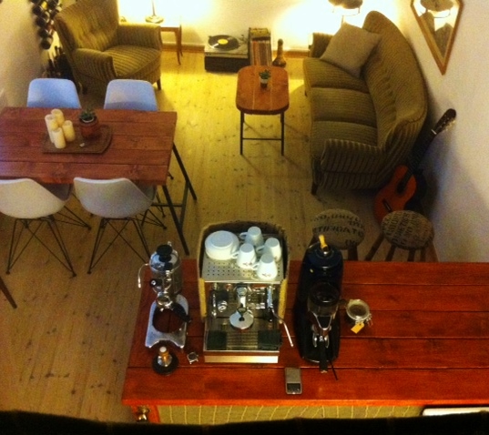

Her er et Birds Eye View fra hemsen/modtageren og ned til pladespilleren/senderen og har lige målt efter, og der er 5 meter mellem
antennerne.
Det kan være at jeg en dag går efter en anden løsning der er mere stabil...nu ved jeg i hvert fald at der er rigtig god hjælp at hente her.

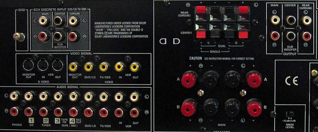

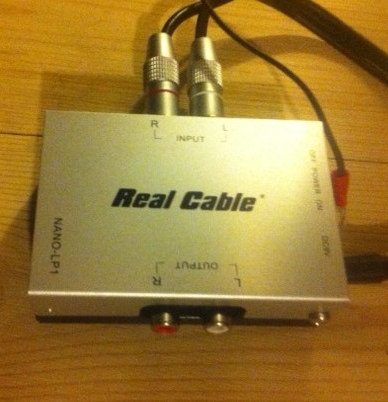

Efter at (HQ Video 2.4 GHz Trådløst AV-System) sættet blev returneret, er jagten på en god trådløs forbindelse gået igang igen.
Her er hvad der er, af indgange på min forstærker.
Og min For-Forstærker der er tilsluttet pladespilleren.

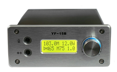

Synes lige jeg ville komme med en update ang. min trådløse udfordring.
Forhørte mig ved et andet forum, og her blev der forslået en lille FM-transmitter, der så sender til min radio oppe i hemsen.
Der var en herinde der ikke ville bruge en FM sender, men i mit tilfælde har det altså bare virket. Det har nok noget at gøre med, at der
ingen forhindringer er, mellem transmitter og radio + hvilken frekvens man vælger?
Men nu virker alt som det skal, uden nogen former for støj....og så kan jeg endda gå forbi pladespilleren uden det har nogen effekt på
lyden.
Sådan ser mit setup ud. Skal lige ha fundet en bedre minijack hun/hun og leget lidt med frekvenserne, men nu spiller det i hvert fald.
Er forforstærkeren egentlig nødvendig med det her setup?
Til top Vis Vakse Viggo's Profil Søg efter andre indlæg skrevet af Vakse Viggo
