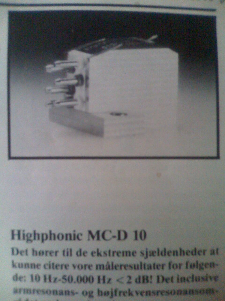

Nu vi skakkede om Highphonic og balancerede pickupper, så fandt jeg da lige Highphonic MC D10 pickuppen. Her er et billede.
