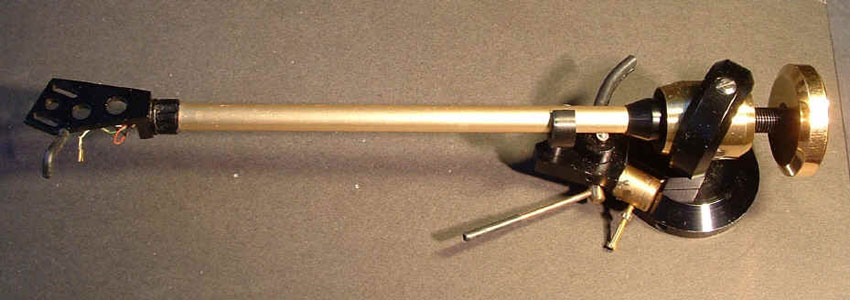

allanowich skrev:
Min består af 3 skiver og når disse er på alle 3 eller blot 2, så ser det faktisk ud som en enkelt. Derfor, prøv
lige at tage fat om hver del og drej modsat hinanden. Så tror jeg faktisk, at der er 2 skiver.
Desværre der er kun en skive, igen kontravægten ser anderledes ud på min..
Mit Vacuum sug hjælper lidt, men ikke noget at skrive hjem om..

Ok. her er den med den tykkeste og tungeste skive alene....

Nemlig og jeg har desværre ikke andre.
Købte min Micro Seiki Rx-2000 i 1995-96, så det er noget tid siden.
Vil du mene at hvis der kom mere vægt på at det kunne gøre en forskel. Så skal vægtene lidt
frem for at kunne holde det rigtige nåletryk. Kører med 1.4 gram PT.
Sendt: 21 Oktober 2015 kl. 20:03 | IP-adresse registreret
Man skal ikke bare komme vægt på som sådan. Man vælger de antal skiver, som kan udbalancere pickuppen man skal bruge og når nåletrykket er indstillet, bør hele kontravægten være tættest muligt omdrejnings punktet. Men ikke så tæt, at kontravægten støder på lejehuset, så man ikke kan afspille en hel pladeside. Kommer kontravægten for langt bagud, vil armen jo virke som et pendul ved buler og sideværts bevægelser og være tungt for pickuppen af styre/standse. Enten har men valgt anderledes med tiden angående kontravægten eller også har en anden person fået lavet den specielt i dit tilfælde.
Sendt: 21 Oktober 2015 kl. 20:06 | IP-adresse registreret
....kan lige se, at du skrev, du kun havde den ene. Så se bort fra sidste linie. Så er de øvrige 2 åbenbart væk. Så kan du ikke bruge den med tungere/stivere pickupper så.

Tror ikke de var med dengang jeg købte den som brugt. Låner som sagt en Rega P7 på lørdag så ser jeg om det ikke bliver
bedre. Mine nye trafoer som gjorde udslaget går fra 6-151Khz, men de bliver 100% sikkert, det andet finder jeg nok en
løsning på.
Analogueman
Indlæg: 3262
Sendt: 22 Oktober 2015 kl. 11:38 | IP-adresse registreret
Hej michaelvv,
Hvis du skal bruge kontravægte, så send mig en PM. Jeg har en Orion (MK1) med alle kontravægte. Jeg vil nu ikke af med mine, men jeg har originalmålene og kan evt. dreje nye til dig, hvis du er interesseret?
