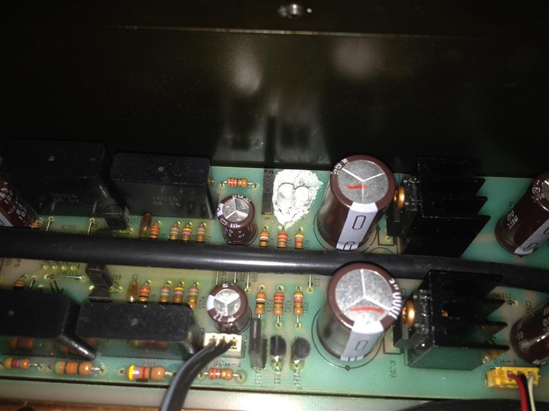

Sendt: 09 Oktober 2015 kl. 15:29 | IP-adresse registreret
Nå, jeg har stadig problemer med min RIAA. Nu har jeg så efter mundligt vejledning og en frysespray fundet ud af at der er problemer med et par transistorer. De hedder Q253 2SC2785-HFE og Q254 2SK246-GR2. Q er komponent betegnelsen i servicemanualen. Hvor er det bedst at købe dem?
Jeg er blevet anbefalet at skifte dem i begge kanaler samtidigt.

Jeg tænker jeg lige vil komme med en opdatering. Jeg har nu sammen med min kollega (elektronik mekaniker/ radio mekaniker) udskiftet følgende komponenter på RIAA boardet:
Q251 2SK147
Q252 2SC3601
Q253 2SC2785
Q254 2SK246
Ækvivalent i begge sider. Jeg måtte til tyskland for at finde 2SC3601.
Forforstærkeren har nu stået tændt i over 24 timer uden at opleve nogen problemer. Hold nu kæft hvor er det bare lækkert den er tilbage i fin form igen.

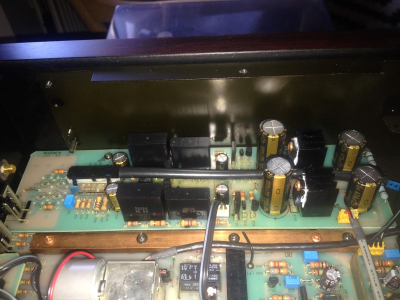

Sendt: 25 December 2015 kl. 14:12 | IP-adresse registreret
Nå, så gik jeg allin på renoveringen af min RIAA. I strømforsyningen er  begge spændingsregulatorer og begge lytter skiftet. Da jeg nu var i gang har jeg ligeledes skiftet alle lytter i signalvejen.
De originale lytter kan ikke længere skaffes. Valget faldt derfor på Nichicon Muse Audio lytter. De har da bare en lækker lyd.
Nu overvejer jeg seriøst at skifte alle lytter i resten af min forforstærker.
Lige et billede med de nye lytter
