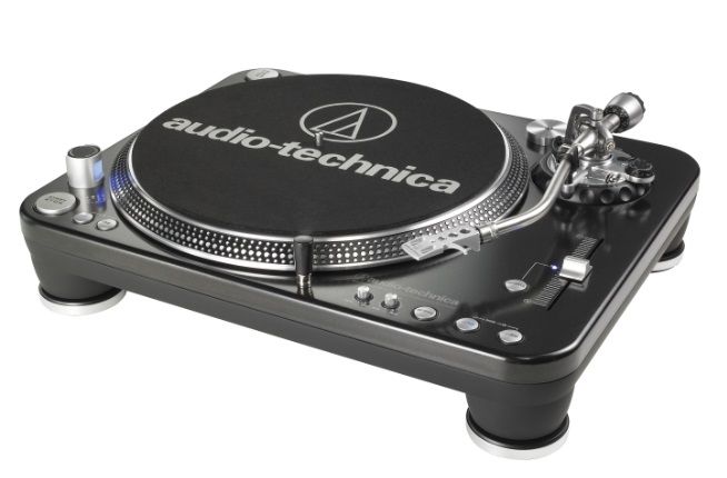

Technics SL 1200 er bygget til at holde til professionelt brug med støbt chassis og pitchkontrol og en bund solid direkte motor, du nævner selv at du vil bruge pladespilleren til dub/Reggae , hvis jeg var dig ville jeg vente til der dukker en op på brugtmarkedet og hvis pengene ikke er der, spare op indtil de er der til feks nedenstående
I øvrigt fås den i en version fra Pioneer som benytter Technics SL1200 platformen , men den er ikke billig
Endvidere kan man få det samme hos Audio Technica med SL1200 platformen + usb, lidt biligere
Begge ovennævnte pladespillere vejer 12,5 kg, nøjagtigt som en Technics SL 1200 med det støbte chassis

Du skal ikke undskylde mbs1337, når du selv kommer med kommentarer til nogle af alle de pladespiller muligheder folk
foreslår herinde. Du startede jo selv med at skrive du kiggede efter en ny pladespiller og ikke en brugt! Den Audio Technica
At-LP120USB pladespiller du selv havde overvejet er slet ikke så dårlig hvis din pladespiller også skal være lidt robust. Den
er en efterligning (som så mange af de andre DJ-agtigte pladespillere man kan få) af Technics SL-1200/SL-1210, men den er
ikke baseret på dens base som nogen skriver. Den er produceret af Hanpin, som er et taiwansk eller kinesisk firma der laver
pladespillere for rigtigt mange af DJ mærkerne, og selv de usb pladespillere man kan få fra Pioneer og Sony er også ren
Hanpin design. Hvis du vil have en model af samme slags men som ikke har usb udgang, så er der f.eks. Lenco L-3807.
