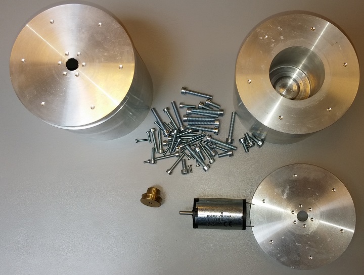

Her er lidt billeder som du spurgte efter.
Motorhus og pully drejet, så mangler huller og montage samt endelig finish. Her kan du også se Maxon motoren. Huset er 90mm. i
diameter og 95mm. i højden, og vejer lidt over et kilo.

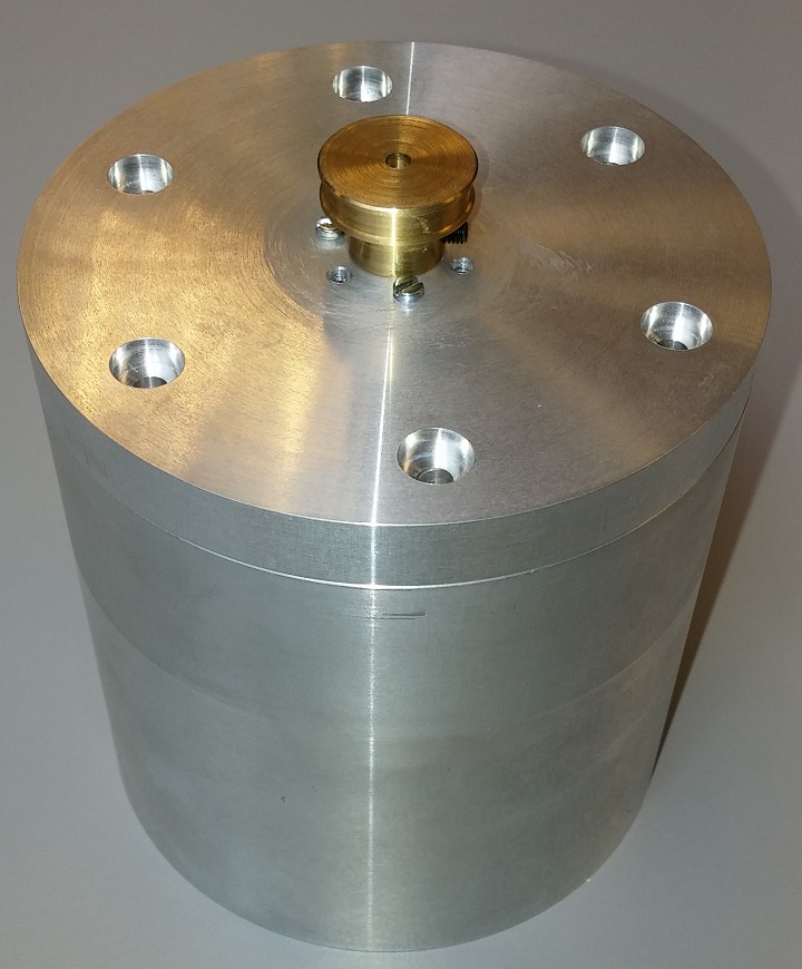

Her har du en fornemmelse af motorhuset, mangler dog slutmontage samt slutfinish.

Hej Miav...
Det ser rigtigt rigtigt godt ud.

Miav, nydeligt arbejde ... men som du rigtigt bemærker, mangler den sidste (slut-) finish lige
Da jeg så dit motorhus, kom jeg til at tænke på, om kølingen af Maxon-motoren kan gå hen og blive et problem? Det er - som du også selv skriver -
stærke og pålidelige motorer, men motorhuset ser meget lukket ud. Så jeg tænkte på, om det kan være svært at slippe af med overskudsvarmen, så
det i længden går ud over motorens holdbarhed?
Alu er selvfølgelig varmeledende (og benyttes jo også som køleprofiler til fx forstærkere), men her ser godstykkelsen jo ganske betragtelig ud, førend
du når ud til det forøgede og varmeafgivende areal.
Blot en tanke fra min side, der sikkert er helt ubegrundet ...

Netop det store overfladeareal vil give rigeligt med køling, og motoren er kun på 7W, og det er ikke ret meget af disse 7W der bliver til
varme. Jeg har kørt med mindre motorhuse uden problemer.
Så det er jeg ikke bange for, det var en helt anden sag hvis huset ikke var varmeledende.
