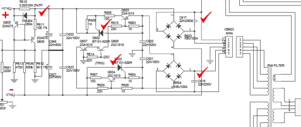

Strømforsyningen i den omtalte forstærker er alt andet end traditionel.
Transformatorens sekundærside afgiver to forskellige spændingsniveauer til hver sin ensrettet. Den ene af disse går direkte til elektrolytterne, som normalt. Spændingen fra den anden ensretter er forbundet til de samme to elektrolytter gennem hver sin thyristor. Thyristorer og kredsløbsafhængig pulsstøj er en ikke fjern tanke og kan meget vel være den medvirkende forklaring på sikringernes indflydelse på lyden. Disse thyristorer er styret at et transistorkompleks, som igen har forbindelse til et kredsløb i den modsatte kanal. Venstre er styret af højre og omvendt. Styringen er afhængig af effekttrinnets forbrug og udløses af en spænding fra noget så usædvanligt som en seriediode med parallelkoblet modstand i effekttrinnets plusforsyning fra elektrolytten. Kun i plusforsyningen, ikke i minusforsyningen !! Ubalance er en uundgåelig tanke.
Kort sagt en usædvanlig og unødig kompliceret strømforsyning, som med de valgte komponenter meget vel kan give sit bidrag til forklaringen på at sikringer – og sikkert også valg af netkabler – kan give en hørbar forskel. Jeg kan ikke lade være med at tænke over hvilke forbedringer der kan ligge i at afkoble de mange ensretteres diode strækninger og strømforsyningens spændinger med kondensatorer af langt større værdi end de få kondensatorer på 22nf som anvendes?
Komplet diagram. http://quality-and-performance.com/FILES/AUDIO-SERVICEMANUAL S/NAD%20M3.pdf

For mig ligner det umiddelbart et beskyttelses-kredsløb og det ser rimeligt symmetrisk ud. Kigger lidt nærmere på det senere.

Studie af diagrammet.
Sikringen på 100mA har kun forbindelse med apparatets standby kredsløb (on/off) og indgår ikke i forbindelse med lydkredsløbene.
Forforstærkerkredsløbene strømforsynes fra den samme transformator, som forsyner effektdelen. Forforstærkerne har deres egne spændingsreguleringer, som forsynes fra selvstændige viklinger på hovedtransformatorerne. Det er således kun de to store sikringer der har mulighed for at påvirke resultatet.
Påvirkes lyden ved udskiftning af 100mA sikringen kan der i den sammenhæng kun blive tale om placeboeffekt.

Interessant påstand som jeg snart vil efterprøve. Shawn påstår at udskiftning af netop denne sikring giver den største forbedring af lyden - især nævner han lydbilledet som skulle blive langt mere 3D.
Vi får se - sikringen skulle lande omkring pinse.
