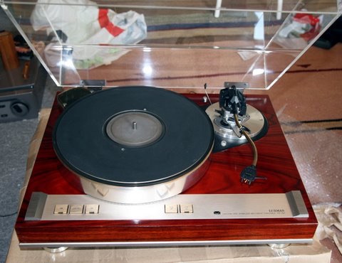

hej Struktør.
Som du måske ved, har jeg stor "kærlighed" til din pd-310érs storebror (pd-300)
Med den har jeg prøvet næsten alle måtter som kan fås og ikke fås
Hver gang er jeg vendt tilbage (og endt med at blive) ved pladetallerkenen som den er til vakumbrug (med den tynde gummi-måtte, der dog ikke
altid hører med). Og om man vælger ikke at sætte vakum til, gør ikke den helt store forskel.
Skulle den helt tynde gummimåtte ikke høre med til din maskine, så læg blot vinylpladerne direkte på vakumpakningerne (yderst og inderst) og den
nøgne pladetallerken, det lyder bedst.
Jeg ved ikke om du kan bruge mine oplysninger til noget som helst, men de er nu givet videre.

Mange tak
Hmm... "Storebror"... Det må være denne, PD 350
Micro Seiki har haft en del fingre med i denne drøm, og kendere siger at denne er klart overlegen i forhold til netop Micro Seiki, men det lader jeg
andre om at bedømme, nu er alt dette heldigvis Vintage, i den ypperste klasse
Åh jo, den tynde gummimåtte er skam med, måske jeg skulle kontakte sælger igen, såfremt hun "pludselig" har sådan en pumpe? Smag og behag,
flere inde på nettet er ikke imponeret over lyden med vakuum, og det jeg har hørt indtil nu,

Læg du bare vinylpladen på den tynde måtte, det bliver helt i top selv uden vakum.
Ja, 310 har mange storebrødre, men også forgængeren med det mindre navn pd-300, er en storebror og måske i virkeligheden det mest
ambitiøse grammofon-project Luxman havde.
Med hensyn til vakum-systemet er det lidt hibs/habs. nogle plader bliver marginalt bedre, med andre er der ingen forskel.
Min egen pd-300 kører uden vakum, og jeg har fjernet div. interne gummislanger, da de forstyrrer det flydende ophæng (kun på pd-300).
