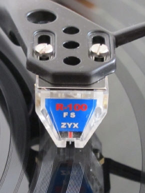

En lille opdatering.
Efter at fået mit ordforråd udvidet med nye ord, som Baerwald og Stevenson, så har jeg valgt den måske letteste vej frem.
Jeg har printet en stevenson protractor og brugt til at justere efter.
Resultatet er, at pickupen faktisk sidder helt lige i huset og midt i. Det ser faktisk "rigtigt" ud. I det lille hul midt i huset, ser jeg ned på en lille
Audio Technica logo - man skulle faktisk tro, at det var meningen den skulle være der.
Jeg har desuden (igen) sikret mit, at den står helt i vatter.
Jeg fandt en plade, men et stort "blankt" stykke inderst, som jeg har forsøgt at sætte pickup'en ned i. Her legede jeg med antiskating, og det
viste sig, at de skulle skubbes næsten helt ind, før armen blev trukket ud. Så jeg har pt. sat den, så der hvor den begyndte at skøjte udaf og så
lidt ud derfra. Sku' itte helt nemt.... Ska nok leges lidt med.
Men, har det hjulpet.
I hede hule <censureret> det har hjulpet.
Det er en helt anden pladespiller.

Det ændrer altså ikke på, at det fungerede fint her! Kald mig bare stædig...
Her er et udsnit over nogle af de pickup'er, som har siddet perfekt i Rega armen:
Ortofon 2M Black
Ortofon Rondo Bronze
London Jubilee
Benz Ebony TR
Goldring Legacy
Samt de pickup'er som har været forbi til test, da Rega armen sad på. Ingen af dem sad skævt, og alle kunne sættes op til perfekt sporing på under 15-20 min.
Skal vi ikke bare lukke den her, og så være enige om, at være uenige?
Bevensee
Bruger siden: 08 Marts 2007
Indlæg: 334
Sendt: 15 Februar 2015 kl. 23:20 | IP-adresse registreret
Mikkel, det du skriver er en matematisk umulighed. Det har intet med uenighed at gøre. Du har
formodentlig bare ikke set at de pickupper sad skævt, hvis du har alignet deres kantilever efter
protraktoren for Baerwald.
StrictlyStereo
- Bevensee
Til top Vis Bevensee's Profil Søg efter andre indlæg skrevet af Bevensee
Mikkel G
Administrator gruppe
Redaktør og Indehaver
Indlæg: 4941
Sendt: 16 Februar 2015 kl. 06:51 | IP-adresse registreret
Jeg kan altså godt se, om en pickup sidder skævt, eller ej...
Og denne pickup sidder ikke skævt, og er justeret efter Baerwald!!!
Vi stopper debatten her, for nu begynder vi, at nærme os, at vi kører i ring.
