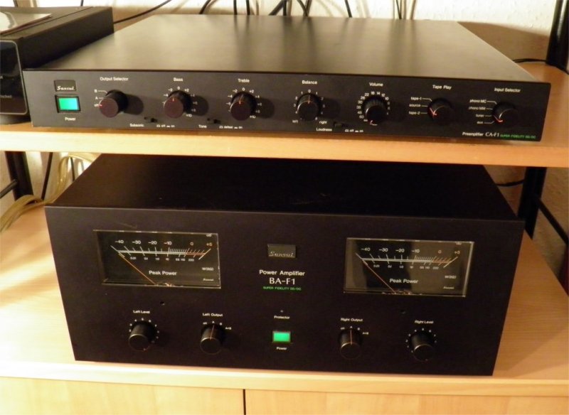

Når du gerne vil have vintage forstærker, er Sansui CA F1 pre og BA F1 effekt også en mulighed.
Ydelsen er 2x110 watt i 8ohm, det skulle være nok til dine cv`er.
Lyden er dejlig åben, bassen er godt med, og diskanten er ikke påtrængende.
Til top Vis apollo111's Profil Søg efter andre indlæg skrevet af apollo111
nice sæt - sådan en pre kunne jeg godt bruge :)

jan_stevns skrev:
Jeg kan måske undvær en, jeg har 2 i overskud.
