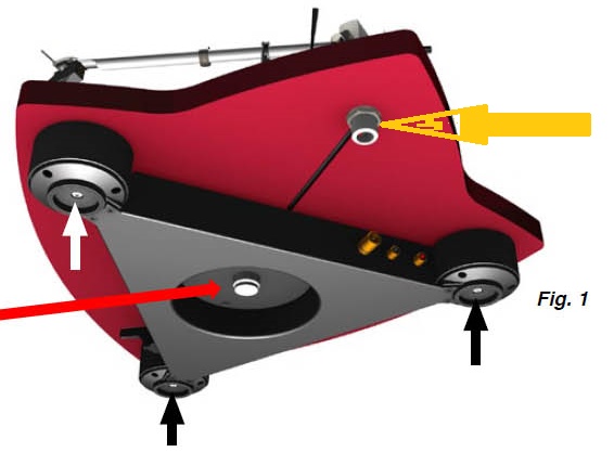

Hej Struktøren
Jeg har forsøgt at grounde RIAA til Integraen. Både til siden af den skrue du kan se på billedet, men også til en skrue i bunde, der synes at
være skabt til formålet. Den grounder begge steder ca. lige så godt som RIAA'en.
Har dog ikke prøvet at grunde direkte fra pladespilleren til Integraen. Beklager - det har jeg overset. Prøver lige med det samme.

holberg19 skrev:
Hej Struktøren
Ingen effekt. Hverken direkte fra pladespiller til Integra, fra Integra til RIAA alene, eller fra pladespiller til RIAA og videre til Integra.

holberg19
Bruger siden: 09 Juni 2003
Indlæg: 137
Sendt: 17 Oktober 2014 kl. 16:30 | IP-adresse registreret
Når jeg rør' den røde ledning, bliver brummen kraftigere. Når jeg rører armen, aftager brummen.
Til top Vis holberg19's Profil Søg efter andre indlæg skrevet af holberg19
jubiiiii
Bruger siden: 19 September 2014
Indlæg: 86
Sendt: 17 Oktober 2014 kl. 16:40 | IP-adresse registreret
Den røde ledning er højre kanals kabel
Prøv at sætte en ledning på punktet på billedet og ned til RIAAén
Til top Vis jubiiiii's Profil Søg efter andre indlæg skrevet af jubiiiii
holberg19
Indlæg: 137
Sendt: 17 Oktober 2014 kl. 17:05 | IP-adresse registreret
Det har ingen effekt.
