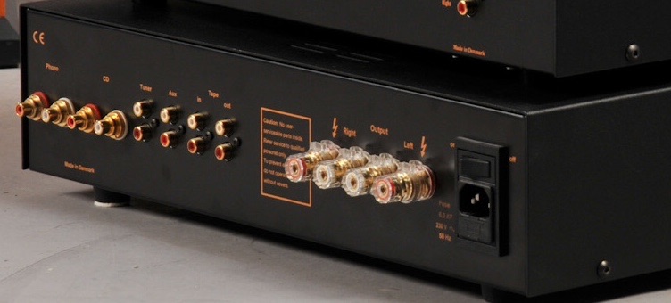

Struktøren
Indlæg: 2522
Sendt: 16 Oktober 2014 kl. 21:44 | IP-adresse registreret
Hmm, der er en anden der har foreslået det, og jeg har skrevet om det før. Dette skulle gerne ligne bagsiden af din Integra 88, og her er der ingen
Ground hvor du kan montere en ledning fra din riaa. Men på siden er der en skrue der holder kabinettet sammen. Har du forsøgt at montere et kabel
netop fra din riaa til denne? Måske med en skruetrækker ridse lidt af malingen bag skruehovedets af så der er en bedre kontakt.
Har netop haft en Holfi Eclipse riaa, hvor der skulle være kabel fra pladespiller til riaa, og fra riaa til forstærker, ellers brum.
