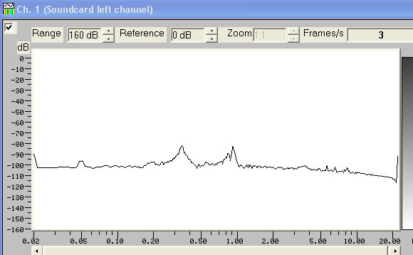

Her er første måling. målingen er taget på siden af min højttaler. der bliver spillet white noise

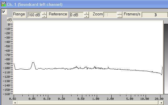

Her er lige for en god ordens skyld referencen når der ikke spilles

Målingerne skal nok blive bedre hen af vejen. 1. opstilling var lidt tvivlsomt monteret med gaffatape. Jeg skal lige have fundet en bedre måde til montering.. Der skal sandsynligvis limes en plade på acc. met. så den kan sættes bedre fast.
Børnene var også gået i seng så jeg kunne ikke spille forfærdeligt højt.
Det skal lige nævnes at siden på højtaleren er lavet af en sandwich med 25mm mdf->25mm sand -> 25mm mdf..  Så vibrationerne her er meget begrænsede.. Jeg kan ikke faktisk ikke rigtigt mærke dem.
Bagpladen vibrerer lidt mere for her er der kun 50mm mdf, jeg vil nok prøve at lave en sammenlignende måling her.
Men ummidelbart ser det ikke for godt ud med puklen ved de 500hz.

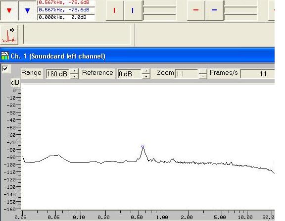

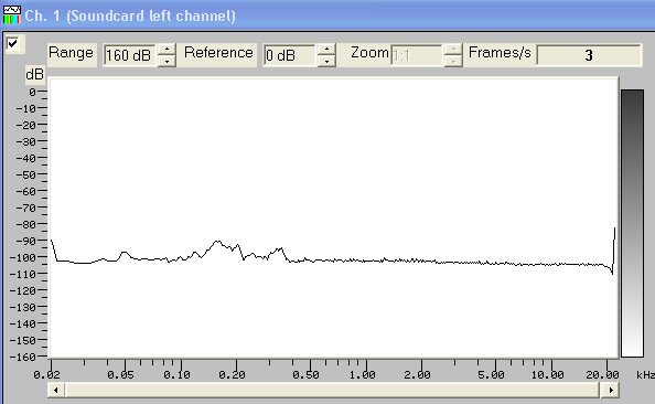

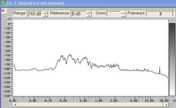

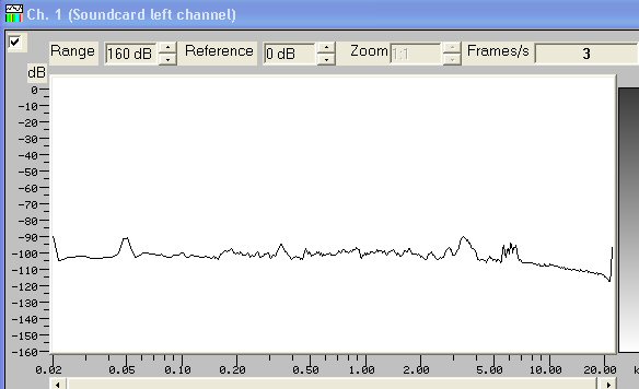

Her er lidt nybagte målinger :Målingerne er alle taget med samme styrke..
Diskant med sorbetane fødder under kabinet : Diskantkabinet er lavet af 25mm mdf fyldt op med sand.
Diskant uden sorbetane
Trægulv ved siden af højttaler (25-30mm fyrgulv):
Der er en del vibrationer i gulvet, så jeg ligger lige lidt acustilux under højttaleren(jeg havde ikke andet ved hånden):
Gulv med acustilux under Ht :
Måling side af ht : Siden består af 25mm mdf, 25mm sand, 25mm mdf.
Måling bag : pladen er her 50mm mdf.
Måling front : 125mm mdf
Sammenlignende måling på Prosonic28". Signalet her er lokalnyhederne Nord aspillet ved yderst moderat styrke: godstykkelse 1mm plastik tror jeg.
Det ser ud til at værktøjet kan bruges.. Toppene skal væk, og jeg skal finde noget egnet dæmoning til at ligge under højttalerne.. Sorbetane ser effektivt ud

Ingen kommentarer til målingerne ?
Det ser ud til at resonansen ved omkring 350Hz er styg.. Den går igen i alle målinger i større eller mindre grad..
Se ud til at det er bagpladen der er "synderen", her er puklen tydeligst.
Designet på højttalerne er lidt svært at gøre noget ved nu, men jeg tror at det bliver et nyttigt værktøj til næste konstruktion..
Det optimale må vel være jævnt fordelte resonanser ?
Jeg tror lige at jeg også vil lave nogle impuls målinger så jeg kan se om der er forskel på hvor hurtigt lyden dør ud.. Jeg forventer at sidepladerne med sand klarer sig bedst her.. Men vi får at se..
