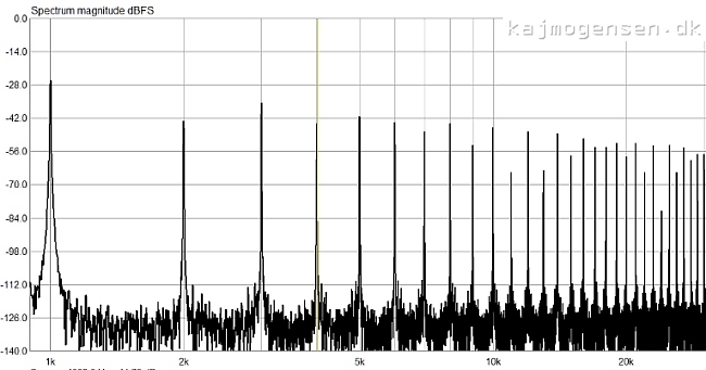

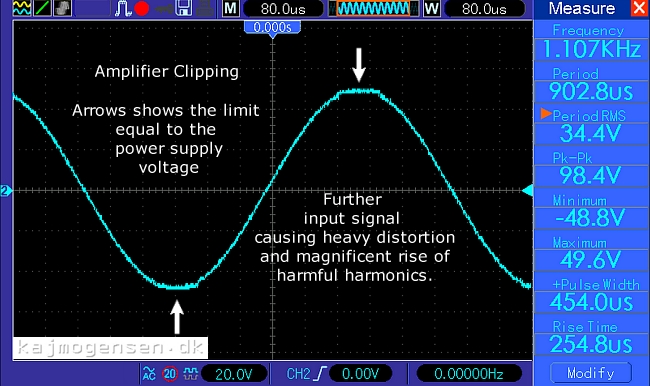

Klipning opstår når musiksignalets spændingssving ikke længere kan være indenfor forsyningsspændingens begrænsninger. Forsyningsspændingen som er afgørende for forstærkerens effektafgivelse. Eksempel plus/minus 40V ved en 100W forstærker og plus/minus 57V ved en 200W forstærker. I praksis er spændingerne lidt højere på grund af spændingstab i komponenterne.
Som det ses er der højere til loftet i en 200W forstærker end i en 100W forstærker. Med andre ord indtræder klipning langt sjældnere i en stor forstærker end i en lille med mindre man vælger at skrue tilsvarende for højt op for den store.
De allerfleste har ingen mulighed for at værge sig mod klipning på grund af manglende indikatorer så som kalibrerede spidsvisende VU metre eller tilsvarende velfungerende advarselslamper. På et oscilloskop kan man se resultatet af klipning og en spektrumanalyse endnu tydeligere afsløre resultatet af klipning/forvrængning.
”Jamen jeg havde ikke skruet helt op da det skete”, kommer det undskyldende. ”Jo, det har du og mere end det”. Og nu er det den gensidige troværdighed skal stå sin prøve. Uden at være tilstede kan man uden tøven fastslå, at selv om volumenkontrollen ikke var helt oppe ved stopklodsen - fuld udslag – har der været skruet for højt op. Hvad de fleste ikke tænker over er, at musiksignalet fra signalkilderne er meget kraftigere end den styrke der er nødvendig for at forstærkeren kan yde sin maksimale effekt.
Tager vi en typisk integreret forstærker har den en følsomhed på eks. 200 mV for at levere sin fulde effekt eks. 100 W i 8 ohm. Den tilslutter du eksempelvis en CD afspiller. Den afgiver en spænding på omkring 1000 mV. Altså fem gange så meget som forstærkeren skal bruge til at nå fuld effekt. Du skruer helt op. Nu skal der være fest.
Den fem gange højere spænding på 1000 mV kontra de nødvendige 200 mV, du tilfører forstærkeren, kræver tilsvarende fem gange højere forsyningsspænding i forstærkeren for at musikken slippe helskinnet igennem. Plus/minus 40Volt gange 5 = plus/minus 200Volt. 200Volt forsyningsspænding svarer til at din forstærker skal kunne levere 2.485 W hvis vi skal undgå at den klipper signalet. Og du har sikkert allerede bemærket, at det slet ikke lyder godt, når du skruer så højt op i denne situation. Fortsætter du er der kun sekunder tilbage inden højttalerenhederne fordamper.
Billedet viser de volsomme bidrag af harmonisk forvrængning (de sorte spidser fra 2kHz og op) forårsaget af ekstrem klipning i dette tilfælde. Sammenlign med billedet nederst.
Du er altså nødt til at finde stedet på volumenskalaen hvor forvrængningen ophører. Der har du skruet ”helt op”. Og holder du dig under det niveau holder dine højttalere meget længere.

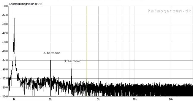

Her er der tale om fred og idyl. Det eneste man ser fra 2kHz og op er forvrængningen fra den anvendte tonegenerator.

dit scob billede viser et signal der kun lige akkurat rammer klippe punktet,
men dit spectrum billede viser et ekstrem klippet signal,
jeg kunne godt have ønsket mig at der var vist både scob og spectrum billeder af samme signal,
så man ikke skal gætte sig til hvad ekstrem klipning betyder ?
PS: ellers rigtig godt indlæg.

Billederne er anvendt til hvert sit formål. Som jeg husker det er spektrumanalysen af det "ekstremt klippede signal" taget ved 30% forvrængning.

netop min pointe, for at lave sådan et spectrum, handler det om markant overstyring
det er meget let at høre, også selv om man er godt påvirket af festens våde sager.

For nogle er det nemt at høre og for andre er det svært. Og musikgenren kan gøre det yderligere vanskeligt.
Billedet viser kun en tone og dens forvrængningsprodukter.
Anvender man dynamisk komprimeret musik under samme forhold ligger søjlerne for grundtonernes forvrængningsprodukter langt tættere.
Samlet bidrager de betydeligt til overbelastning af en diskanthøjttaler selv ved mindre forvrængning/klipning.

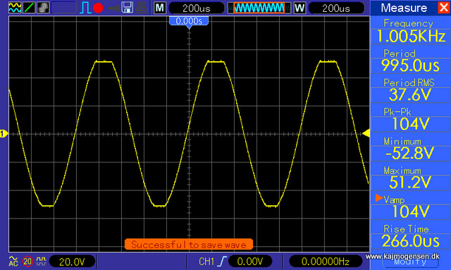

ThomasScherrer efterlyste oscilloskopbillede og spektrumanalyse af samme situation for bedre at forstå ekstrem klipning. Om de følgende billeder kan betegnes som resultat af ekstrem klipning er op til den enkelte at vurdere, men det er i det mindste en realistisk situation for mange.
Kigger man på forvrængningsforløbet for en forstærker fra nul og op ser man en pludselig og voldsom stigning når forstærkeren rammer punktet lig med forsyningsspændingens maksimum. Og går vi i detaljer er det vigtigt at forstå at jo højere effekt, jo mere strøm trækker forstærkeren. Da strømforsyningen i de fleste forstærkere er ustabiliserede (SMPS forsyninger undtaget), falder spændingen samtidig med at strømtrækket øges. Med andre ord falder forsyningsspændingen samtidig med at forstærkeren har behov for mere af den. I den situation nyder forstærkeren godt af mange og store elektrolytter til at fastholde spændingen og dermed øge forstærkerens dynamiske effekt.
Billederne nedenfor er langt fra "Worst Case Scenariet", da signalet kun består af én tone. Resten genereres af forstærkeren, afhængig af hvordan man behandler dens volumenkontrol. Signalet man tilfører den. Forestil dig forstærkeren tilført musik med mange forskellige frekvenser samtidig med at man skruer blot lidt for højt op. Klipning. Der vil opstå en næsten komplet mur af uønskede harmoniske frekvensen og frembragt energi som via delefilteret alene har adresse hos diskanthøjttaleren.

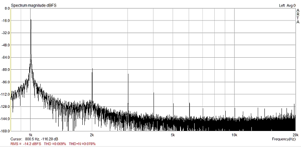

Omvendt holder man sig under klippegrænsen vil det kun være musiksignalet som belaster højttaleren. Jeg har holdt mig til endnu lavere og realistiske værdier i denne måling. Alligevel ligner det klippede resultat det første i min tråd. Niveauet er reduceret til at vise resultatet ved blot 3,5% forvrængning. Alligevel er indhold og styrken af de uønskede harmoniske markante.
Billedet nedenfor er resultatet af samme forstærker lige under klippegrænsen. Resultatet af at have en forstærker som har headroom til at behandle signalet man tilfører den. Stabil og høj forsyningsspænding er det mest betydningsfulde element i sammenhængen. Med moderne dynamisk komprimeret musik kan selv en bagatel af 3dB - en effektfordobling - gøre en stor forskel.

Supergode spektrumbilleder. Det ekstra tilførte signal i mellem/top-området, er der vist nok ingen, der længere kan ignorere. (og så ved 3.5% forvrængning).
Hvis man så ta´r en "godt komprimeret/ødelagt musikkilde, der i forvejen lyder af ????, stiger eksplosionfaren til nye højder, da det kan være temmelig svært at skelne imellem den dårlige lyd og et klippet signal.

Når jeg nærlæser data nederst på spektrum billederne, hæfter jeg mig ved, at signalstyrkeforskellen er på blot 0,8dB. Skruer man op nær klippegrænsen bevæger man sig derfor på en knivsæg mellem ingen og markant forvrængning og stor risiko for afbrændte diskanthøjttalere med flere, som du farverigt bekræfter.
Klangen fra en rockguitar, som eksempel, laves gennem forvrængning af dens elektriske signal. Hvor mange er i stand til at afgøre om forvrængningen kommer fra "soundtracket" eller forvrængningen fra anlægget man spiller på
Deri ligger faren og vigtigheden af at holde sig under klippegrænsen for forstærkeren.
