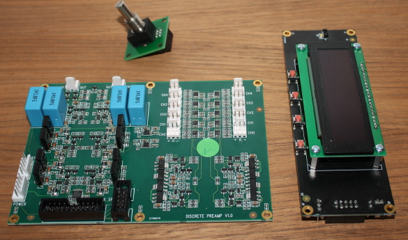

I forbindelse med introduktionen af vores DIY DAC tidligere, nævnte vi at vi ville lancere en forforstærker som matcher denne og vore andre produkter. Det meget kompakte forforstærker modul på 140x100mm har 5 sæt balancerede indgange og 1 sæt balanceret udgang. Kredsløbet er baseret på det diskrete udgangstrin som der bruges i DAC’en. Dermed garantere vi at forforstærkerens signatur ikke stikker af i forhold til DAC’en.
Alle forstærkertrin er diskrete, ja selv servo’en hvor der tit foretages overspringshandlinger. Selve Attenuatoren er baseret på markedet p.t. bedste R2R DAC. Andre High-end producenter bruger den samme chip og navngiver den M-eVol2. Attenuatoren kører 0.5dB steps som er sat i firmwaren. Vi mener ikke større opløsning er nødvendig her. Volume kontrollen arbejder i området -120 til +6dB

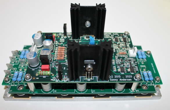

Vi er tit blevet spurgt om vi ikke laver en kraftigere forstærker end TSSA V1.8. Vi har dog ønsket ikke at lave et ringere produkt med højere effekt. Så i forbindelse med TSSA V4 har vi arbejdet med at hæve arbejdsspændingen uden at ændre kredsløbet grundlæggende. Og det er lykkes samtidig med at vi har ændret kredsløbet så det ikke er så påvirkeligt over for strømloops. Det har løftet det til nye højder. Udgangseffekten ved +/-56VDC er 180Watt i 8Ohm.
